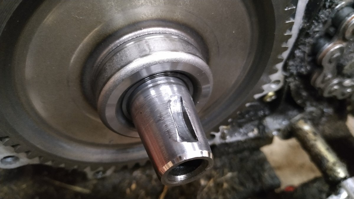

  10. Вал - живой, а вот посадочное место под шпонку - подраздолбано. Рискнем пока так порулить. На крайняк, шпонку каплей сварки зафиксирую, один потом вал на выкинштейн.
  11. Ндаааааа….. Форум уже далеко не тот......
  12. Коллеги, добрый день. Нужен совет. Менять кален вал, или попробовать покататься какое-то время, пока совсем плохо не станет. Смысл в следующем. Обгонная муфта приказала долго жить, а дети не разобравшись в ситуации, пытались завести квадр раз 100500. Походу шпонка и поехала. Шлицы на валу вроде как полуживые, цепляться есть еще за что. Максимум что я думаю зажигание отвернется, если её окончательно срежет. Фото ниже. На крайняк попаду опять на обгонку, шпонку, ну и новый вал естественно... Фото после снятия обгонки, вот так провернуло шпонку. Шпонка и вал в натуре... Детально №1 Глубина подреза
