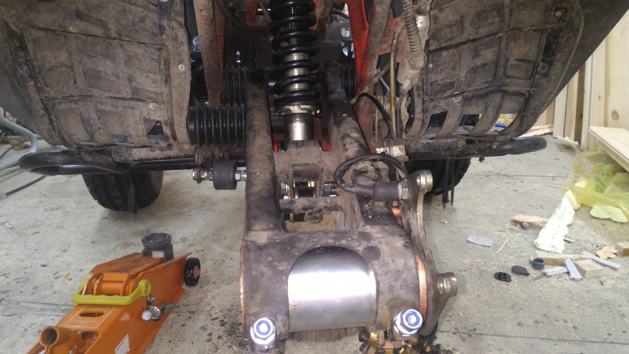

  4. Очень долгая история. После переборки заднего амортизатора, решил заняться установкой цепей на задние колеса. Прошлогодние меня категорически не устраивали (постоянно надо за ними следить, подтягивать и т.п.). Подсмотрев в одном из постов, как сделать самодельные цепи, решил повторить. Накупил всяких цепочек с запасом и решил для начала поставить по 7 цепей на колесо. Ниже старое фото. Было в 2015г. Напилив соответствующих сегментов и продев тонкую цепь в толстую получил следующее. Цепи соединял вот таким замком. Прокатившись километров 5, понял, что талреп начинает раскручиваться. Вязальной проволокой пригородил "антираскручивалку". Колхозно, зато действенно! Гребет как танк. Хотел еще сегментов добавить, но как показала практика - выбираюсь из любого рыхлого снега, а снега навалило у нас чуть выше колена. Далее, в преддверии нового года, решил за елкой съездить. Долго пробираясь по непротоптанным дорогам услышал булькающие звуки. Ё.П.Р.С.Т. Закипел! На улице -10 градусов, как так. Карлсон - молчит. Ну тут 2 варианта, либо контакты, либо сам Карлсон сдох. Подтвердилось второе. Видимо как-то, когда-то отломилось нижнее крепление вентилятора от радиатора. Карлсон уперся своими крыльями в радиатор и при включении благополучно задымился и сдох. Быстрый вариант лечения - изготовить из алюминиевого профиля подрамник для 2х вентиляторов на полноценных подшипниках из системного блока ПК. И прикрутить на 4 болта удерживающие радиатор. Вопрос всем, может кто и чего ставил (не на стяжки и изоленту не предлагать (было тут ранее))? Кто-то альтернативную более качественную замену находил? Ну и на последок. Давно у меня появился люфт в руле. Ранее тут много чего писали про лечение данного дефекта, я опишу свой способ. Разобрал, промыл, прочистил. Снял по 0,6мм с прокладок руля и по 1,4мм со втулок. Пролил смазкой для цепей (очень своеобразное и вязкое средство) Собрал все обратно в кучу. Нет и намека на биение. Руль отлично вращается. p.s. кончилась резьба на китайских болтах, завтра поставлю ГОСТовские, пока ещё ни разу не подвели. На сегодня всё.

  7. При переборке маятника применил несколько нововведений. Мне показалось, так будет более надежно защищены подшипники. Сиё творение - 2 куска защитной резинки от рулевой колонки ВАЗ 2109 Неиспользованный кусок приложен в качестве примера.
