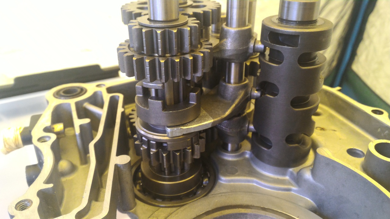

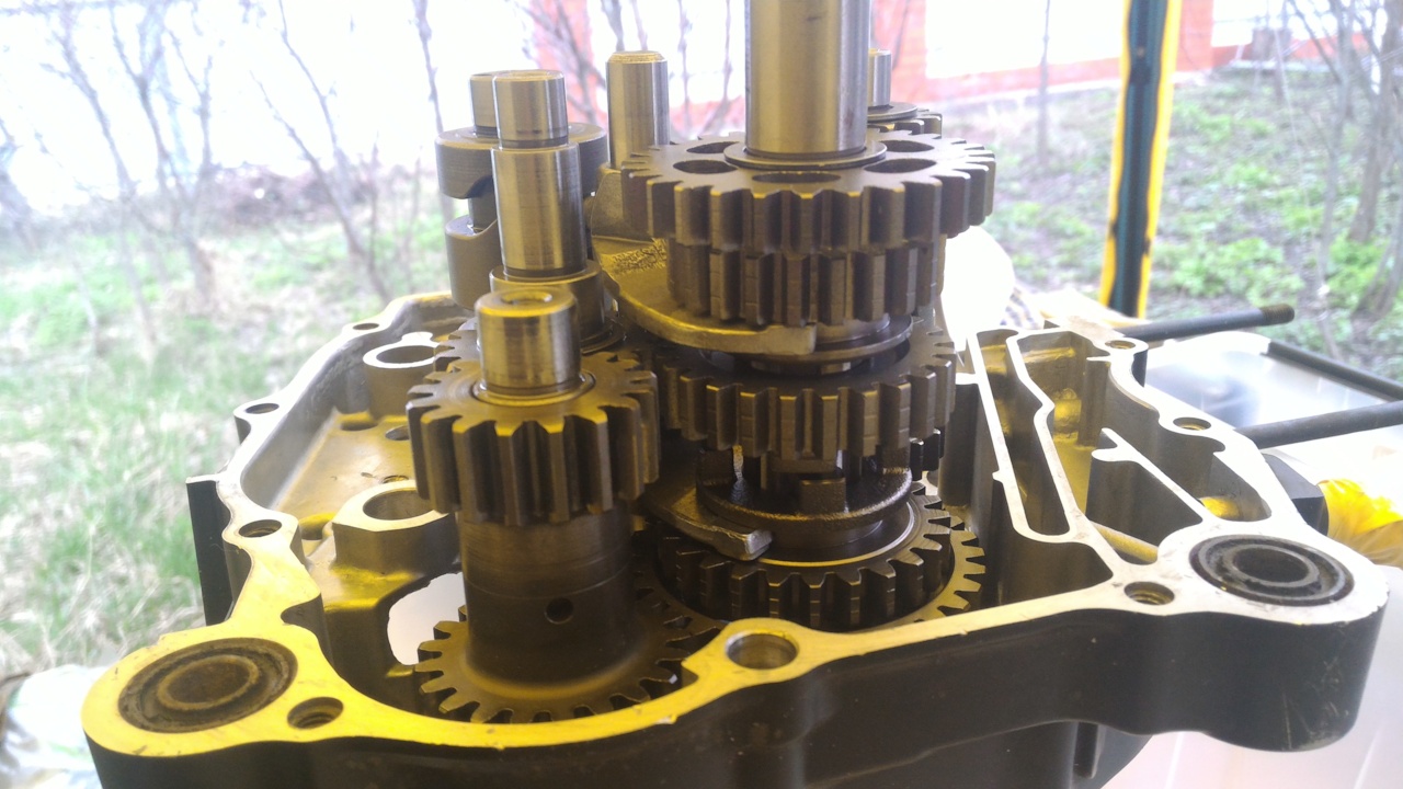

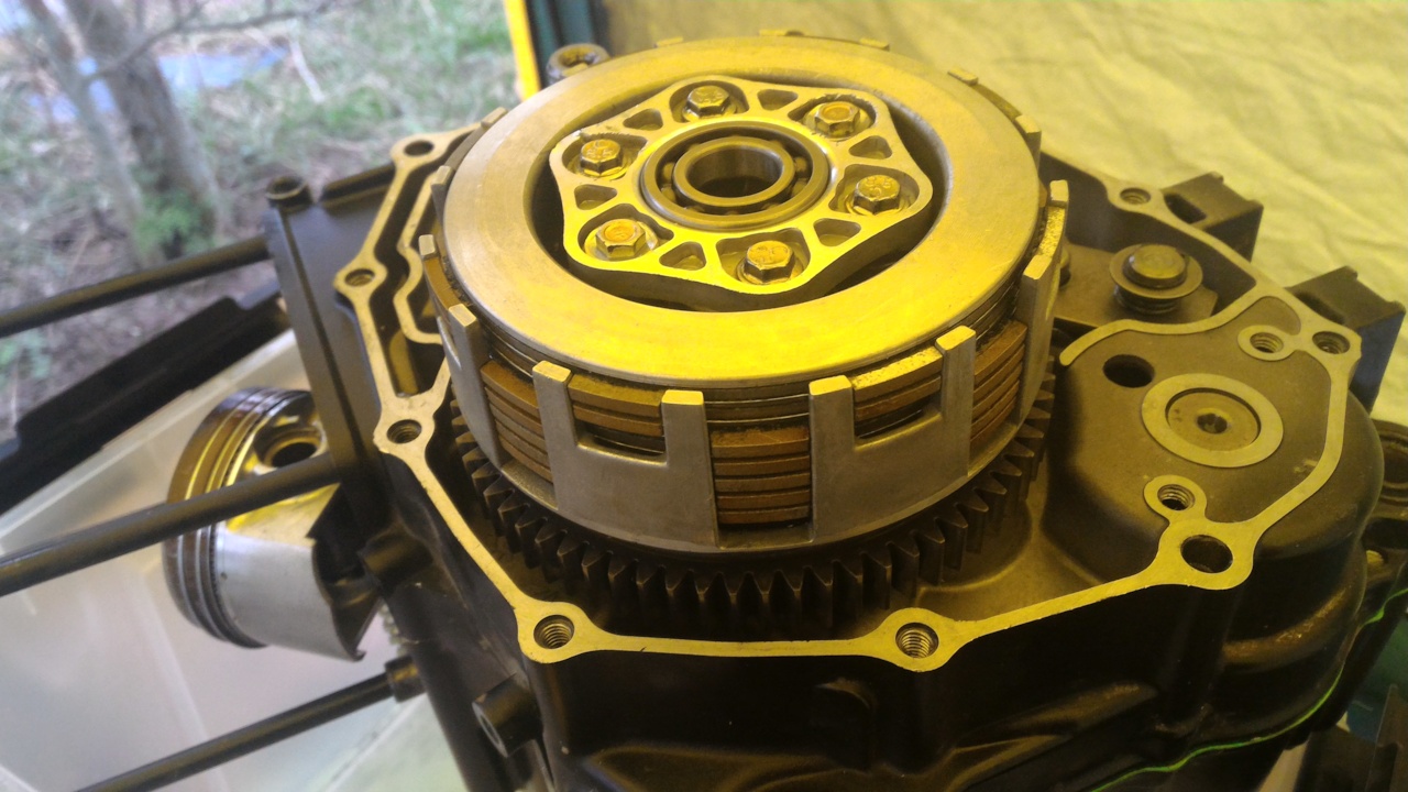

  8. И это снова - Я. Я победил коробку. Надеюсь приложенные фотки окажутся кому-нибудь полезными. Все встало как и должно было быть, естественно при первоначальной сборке я сильно косякнул... Место - куды надо приложить палец, чтобы встало в копирный вал. Общий вид собранной коробки Вид с боку

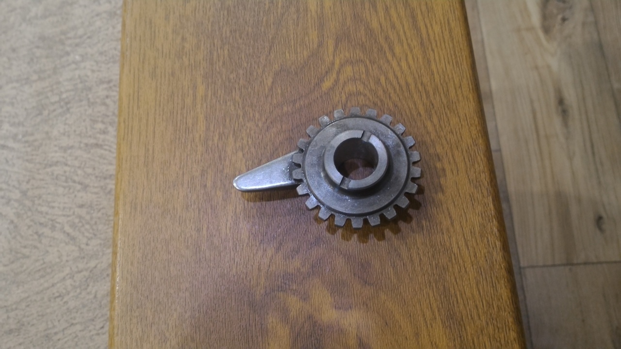

  12. Была такая-же байка, только мужик с закрытыми глазами калаш на время разбирал-собирал. Тут ему добрые люди лишнюю пружинку и подкинули. Оно! Всем спасибо огромное. Разложили всё по полочкам. Я сам утром уже нашел на мазеппере. http://mazepper.ru/catalog/120394/131144.html
  13. Все запчасти, в том числе и подшипники, проверялись на предмет повреждений, люфтов. Вроде все нормально

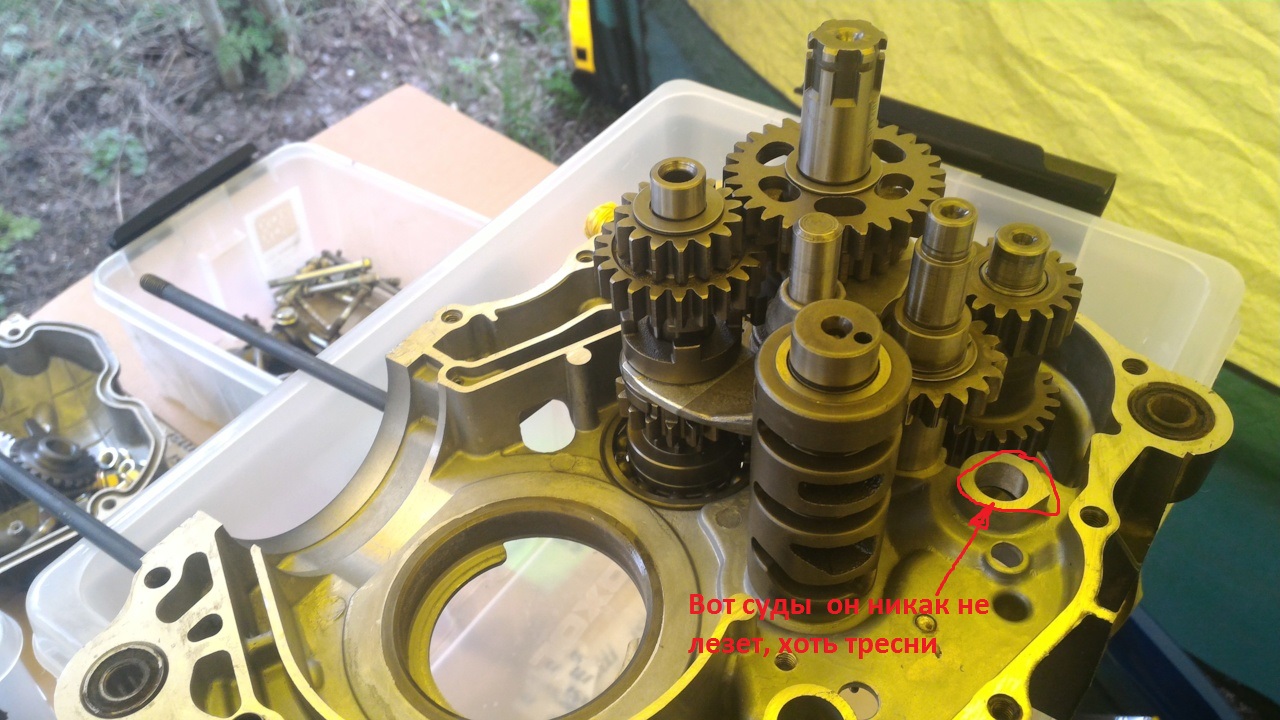

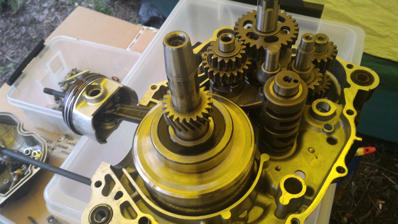

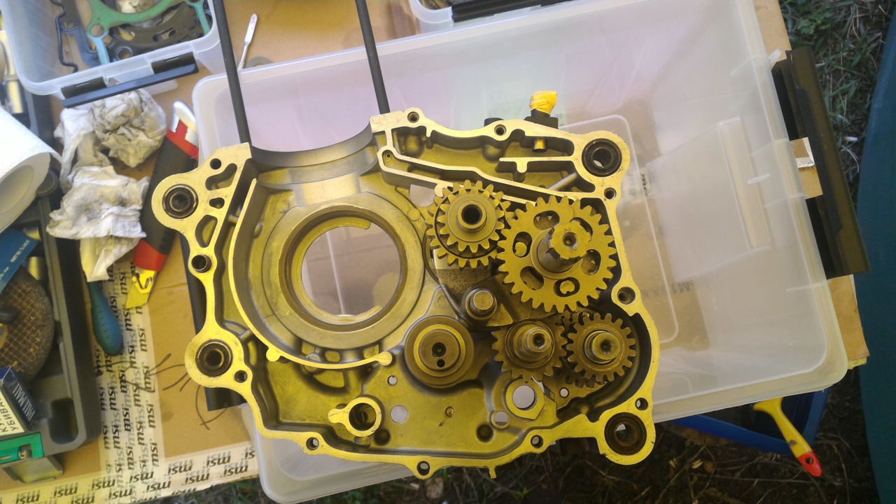

  15. Фотки я делал, правда не всё снимал. Руки в масле по самые гланды были. Но тем не менее - мини фотоотчет прилагаю. Собрано согласно видеоинструкции. Вид на копирный вал. Истчо запчастюлинки :) Вид сверху Ставим поршневую и т.п. Накрываем крышкой Ставим сцепление. Внимание!!! Болты на сцеплении сделаны из пластилина!!! При закручивании у 3х штук оторвало башню напрочь. Пришлось покупать чуть менее длинной (на 2 мм) и ставить под них шайбу. На фотке в принципе данное извращение - видно... А вот далее вопрос!!! Единственное место куда напрашивается лишняя запчастюлька - указано стрелкой. Тока она туда никаким хером, боком и прочими плоскостями - НЕ ЛЕЗЕТ!!!
  16. Как-то не понятно тогда. Какого хрена стартер без этой запчасти крутит движок. Да и вала такого нету в движке. Ладно буду в выходные разбираться. Всем огромное спасибо за участие. Будут еще мысли - пишите. Зы... Передачи все нормально втыкаются.

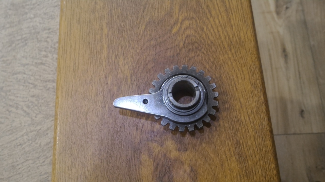

  17. Прошу прощения за свой кретинизм, но с данных фоток, один хрен непонятно откель эта запчасть.
  18. Или у меня криво открывается, или одно из двух.Непонятно...
  19. Побоялся я его поехать. На столе завел, передачи вроде все тычкаютчся, но вот на раму ставить погожу пока. Может посоветует кто чего. Может быть и такое, как в том анекдоте, про сборку АК-47. Сосед по доброте душевной, пару шестеренок подкинул. :)
  20. Народ! Помогите. Как обычно это бывает, собрал движок и осталась куча запчастей. :) Может сталкивался кто? Данный девайс откуда?
