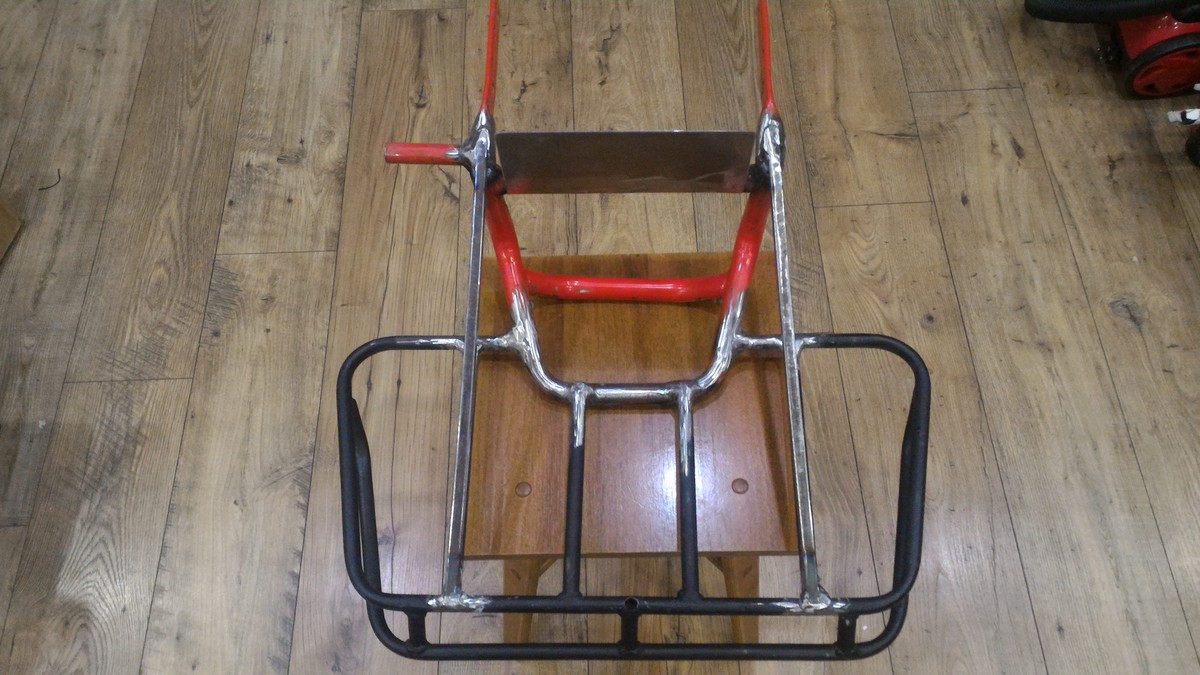

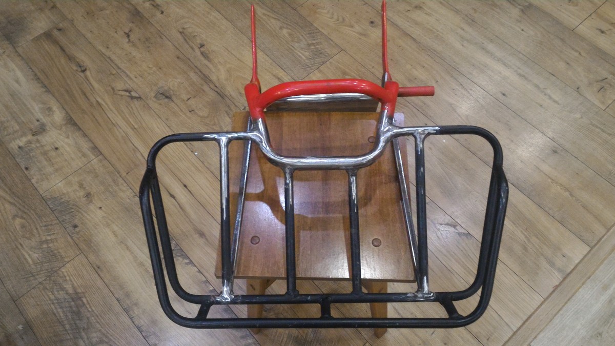

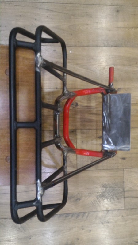

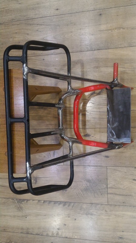

  6. Не удержался. Выложил промежуточный этап нового багажника сзади. На данные момент только грубая шлифовка. Раковины еще присутствуют в местах сварки. Цель - оборудовать квадр съемным багажником (в случае чего быстро устанавливается родной, без брибамбасов). Багажник реально необходим для перевозки мелкого груза. На скорость и аэродинамику - не влияет. Проверено в первой версии 2016 года. Первая версия багажника развалилась из-за вибрация и дерьмового качества сварки труб.

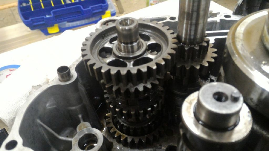

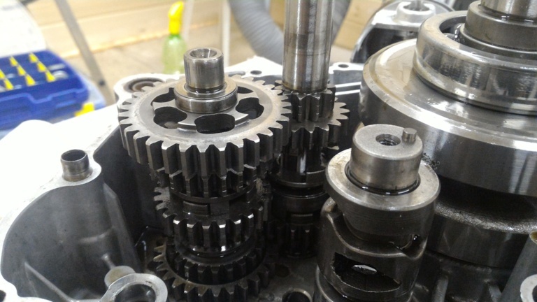

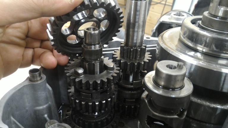

  24. Специально сходил пофоткал. Не получается по другому. Вот так должно быть при включенной передаче. Снимаю шестерню и видны "потертости" А вот так она выглядит вверх ногами. Оставлю данное фото без комментариев.
  25. Странно, откуда такая версия? Специально переглядел все фотки и видео по сборке движка. Вроде правильно было собрано. Более того, щас в гараж сходил, проверил. По другому она и не встаёт.
