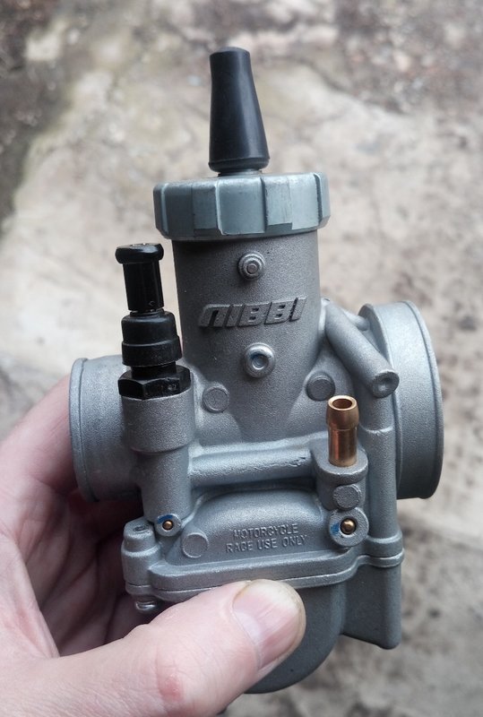

  4. Из-за патрубка это не может быть. Если прибавить обороты двигателя, тоже глохнет после прогрева? Посмотри обогатитель, возможно он не закрывается полностью, по этому после прогрева глохнет.

  8. Вот сфотографировал, как как "пипка" некуда не упирается...
  9. Да, именно про неё.
  10. Нет не упирается, всё нормально.
  11. Незнаю но я приноровился, и теперь трудностей не возникает. Только при холодном запуске приходится приседать возле мотоцикла, чтоб воспользоваться обогатителем, чтоб его в недрах найти )). Трос назад ставить не буду.
  12. Пока всё устраивает со штатным, оставлю его.
  13. Ребят всем спасибо за советы. Проблема оказалась донельзя банальной )) Клеммы на катушке зажигания болтались, поджал пассатижами и всё стало на свои места )) Когда "даёшь газу" диапазоне оборотов двигателя с наиболее большой вибрацией, постоянный контакт пропадал. Они сделаны из тонкого металла, повидимому разболтались.
  14. На штатный карб есть универсальные обогатители на Алиекспресс, так же они взаимозаменяемы с плоскодроссельным карбом pwk30. Как и жиклеры так же одинаковые. По поводу выявления источника проблемы, сейчас этим занимаюсь, благо дали неделю выходных )) Свеча отпадает, поставил с рабочего мотоцикла.
