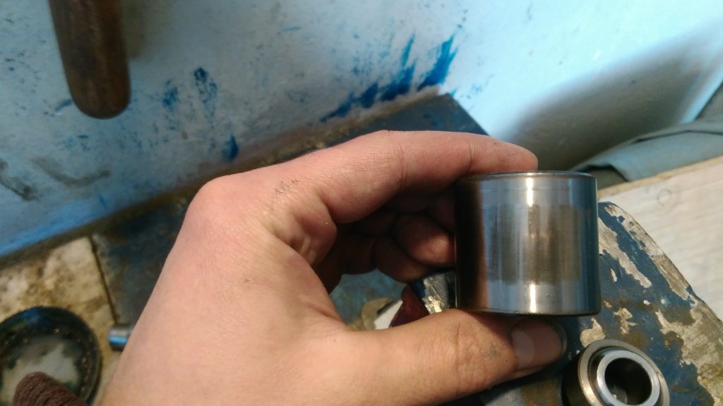

  7. Могу еще пищу для размышлений закинуть, по поводу той же втулки линка. После сборки, но до протягивания подвески заметил, что втулка линка смещена в одну сторону. Т.е. с одной стороны стоит заподлицо с сальником, а с другой торчит. Поправил вручную все "костяшки" подвески, выставил втулку по центру и затянул. Пару раз качнул подвеску и втулка опять смещена. Посмотрел как дело обстоит на BM 250 у друга, на котором не тронута подвеска с завода - там то же самое... В общем-то я забил на это дело, учитывая, что новый линк стоит 2800, но все равно не приятно.

  12. Всем спасибо за советы Заказал на емотолайфе сферический и игольчатый подшипники. Вот теперь думаю, что когда придут оставить в запас. Линк в сборе в том же емотолайфе стоит 2800 р, так что теперь успокоился, поменять стоит не таких больших денег стоит. Думаю поезжу так сезон, потом опять гляну, но не всю подвеску, а только линк, ну и сферические подшипники аморта обслужу. Кстати, забыл фотку с "перегревом" втулки линка приложить. А в сферическом я вытащил из внешней обоймы какую-то армированную ткань, похоже она была для самосмазывания. Но я так упорно чистил...
  13. Вот как так?! Подвеску перетряхнул сразу после покупки мотоцикла с нуля. Проехал 1 сезон и 1350 км, в болоте был, но немного, точнее пару раз. Сегодня залез в подвеску. В целом все норм, смазка чистая, износ нормальный, рабочий. Везде, кроме линка... Втулка линка по краям имеет следы перегрева (О_О) Сепаратор начал деформироваться, выпадают 6 игл из подшипника. На самой втулке виден износ с одной стороны, на другой стороне такого нет. Сферический подшипник имеет люфт. И это при малом таком пробеге. Грязи не было, смазка чистая. Смазку в игольчатом подшипнике использовал советскую синюю (№156) для игольчатых подшипников крестовин итд. В сферическом - графитка. Думаю конкретно в линке теперь на все подшипники использовать шрус (кастроловский), т.к. тот имеет противозадирную присадку дисульфида молибдена. Возникают вопросы: 1) Так и должно быть? 2) Игольчатый подшипник еще походит?

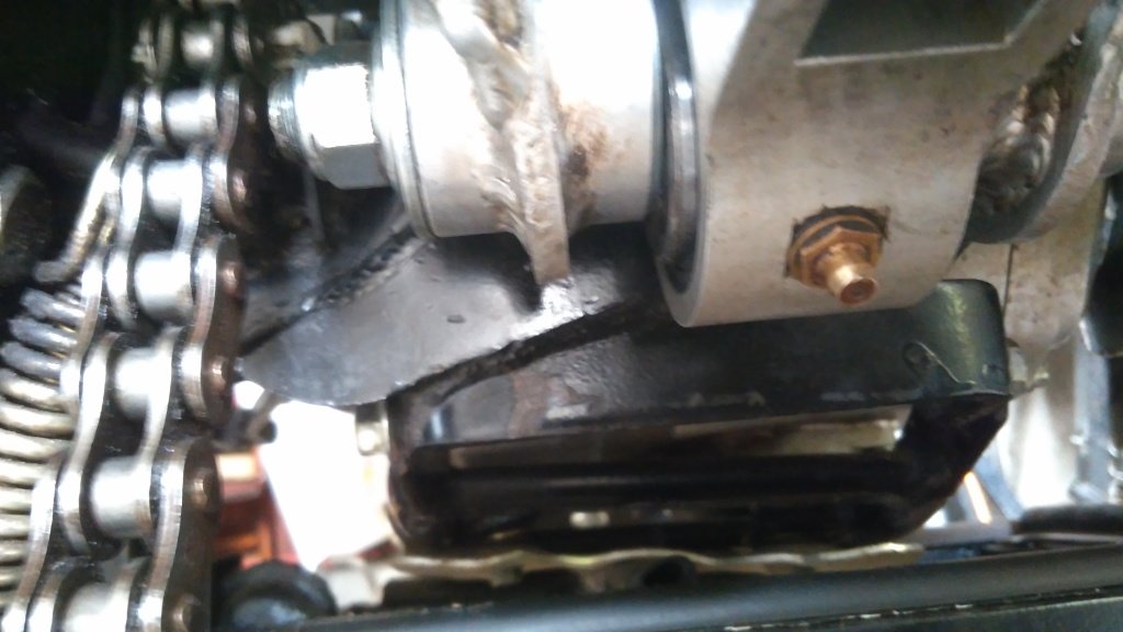

  24. Ох, спасибо) А то думал странно, что генадий у нас в масле плещется, ну раз ему так надо, то пусть продолжает)
  25. Народ, а под левой крышкой должно быть масло в движке?
