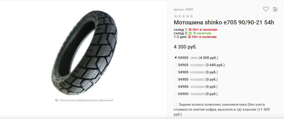

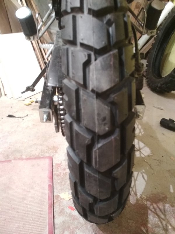

  4. shinko e705 enduro я остановился на них. поставил перед тоже. Сухой грунт держит лучше родной китайской. в магазине уговорили именно это из недорогих взять,производство корея. Из минусов-визуально выглядят уже чем родная,я бы хотел по шире. а так и накат и устойчивость хорошо. у меня 90 % асфальт по городу,где необходимо возможность хорошего торможения. резина ТОПавая.

  12. https://aliexpress.ru/item/32792901062.html?spm=a2g0s.9042311.0.0.264d33edzLQhPM&_ga=2.264523215.114609385.1591737655-416128409.1590179856
