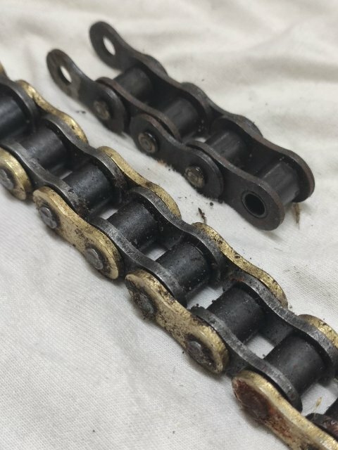

  3. Почем у дилера 114 звеньев? Sfr за рубас тоже годная, с ними нет проблем, так же не обслуживая) Тут прям реально че то интересно стало, почему есть звёзды облегченные и что они дают , так же и как цепь легкая, пусть там тянется, но что она меняет в динамике мопедов
  4. Ну это как в машинах не только диаметр , но и вес колеса сильно влияют на динамику, все эти крутящиеся массы ... На примере звёзд там прям сильно они отличаются по толщине мяса по центру, зачем то они сделали так? Да и сама цепь усиленная раза в полтора тяжелее, мотор тщедушный- ему каждый килограмм лишний внапряг, особенно в приводе колеса, по идее

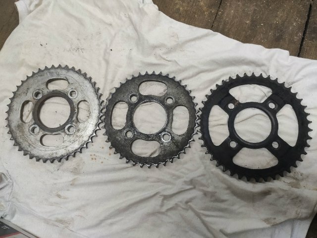

  5. А так к вышесказанному, реально дид этот на озоне- дорогая подделка, как и почти все на озоне) Motoland sfr за 1000₽ ходит минимум 10ткм, тянется средне, надо подтягивать. Та черная мерзкая цепь на фотке выше- ижтехмаш или как ее, саааамая дешевая короче, она ездила в паре с 13 заездой , тянулась жутко, вывезла болота распутицы и горы - самое главное не порвалась. Вот чего и задумался, взять обычную мотоленд цепь , заднюю легкую заезду на 43, перед 17 звезду дешевую по транспортиру просверлить облегчить и замерить разгон/максималка по рейс ложик до 60/100 кмч гпс. Мне кажется, разница будет и приличная, как думаете?
  6. Всем здарова! В тему цепей, посмотрел заезды, оказалось они разные по конструкции, черная хоть и самая большая, но самая лёгкая. Так же и цепь не усиленная намного легче толстой И в довесок облегченная перед звезда- если такой конфиг собрать, будет эффект в скорость/разгон или хотя бы эластичность? Нужна вообще 200сс мопеду на 125 кг веса эта огромная тяжеленная цепь?
