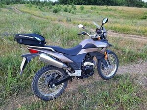

Тоже думал брать кофр, но в связи с тем что уже "валялась" в гараже сумка, прикрутил её 4мя болтами м6х30мм. На дно сумки вырезал пластик по размеру и снизу сумки установил железную пластину (25х15 см) для надежности, и все это прикрутил болтами в штатные места, вроде все норм. Сумка увеличивается в размере, т.е. мой шлем интеграл туда нормально лезет.

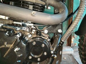

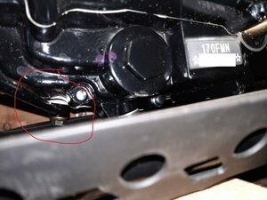

У 300ки не через пробку. Слева трубка врезана с низу, а справа в передней части в районе балансирного вала. Вот Тут человек заморочился на пантере и смотрится не очень чужеродно, но это воздушка. Вот Переходник . Есть в озоне, размер думаю надо подбирать.
