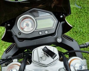

borisovich в приборке индикация поворотника на светодиодах в плате?
Да с ними вообще печаль. В солнечную погоду и не видать моргают они или нет. В выходные почти целый час ездил с моргающим правым поворотником. На прежнем моте (зонгшен) индикация была яркая.
Ну всё норм. На 300ке и заявлено 21лс В ПТС моей 300 ки 19,7 л.с.

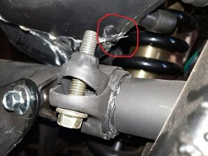

Доброго дня. Вчера начал собирать свой мот, но до конца так и не собрал. Больше времени потратил разбирать (аккуратно) каркас ящика, неужели в Барнауле напряг с саморезами, и отберите у этого сборщика каркаса пожалуйста степлер, замучался скобы выковыривать из деревяшек ))). Это вам не мот собранный и упакованный в китае, после сборки которой остается почти пол пакета винтов и болтов, тут все рассчитано ни одного лишнего болтика. - Глушитель так же покоцан штуцером тормозного цилиндра, пенопласт который они кладут между крылом и колесом не очень то и помогает. Вроде бы сквозного отверстия нет, но это не точно (. - Как обычно в прогрессии смазки так сказать нет, смазал. Сальники целые не коцанные. Возникли вопросы: 1. С датчиком скорости, вроде бы и паз сделали в датчике, но он нормально не вставляется в пипку на пере (фото ниже), да и расположение провода как то не очень надежно думаю будет например если ехать по густой траве (вырвет). 2. Куда вставлять эти резинки в проводе дачика скорости? Предварительно одну расположил в нижней части в районе крепления 2мя винтами пластикой защиты пера, обвел на фото. В самом пластике таких пазов нет. Разобрался есть в пластике паз 2 ой сверху. 3. Ось переднего колеса как я понимаю вставляется со стороны тормозного диска, не то на фотах с тырнета у кого как. 4. Две широкие стяжки в пакетике для чего? Предварительно стянул с ними провода на руле. 5. Под сидением в выемке для инструмента должна быть какая нибудь резиновая стяжка? У меня ничего нет.
