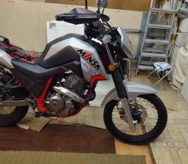

    Извиняю :))) были на впускных по 0,15, на выпускных по 0,20 по идее надо бы было выставить 0,10 и 0,12 но такого щупа у меня нет, поэтому, поразмыслив, что разница между впуском и выпуском должна сохраниться, вывел 0,10 и 0,15

    Проверил и отрегулировал клапана на гусе.

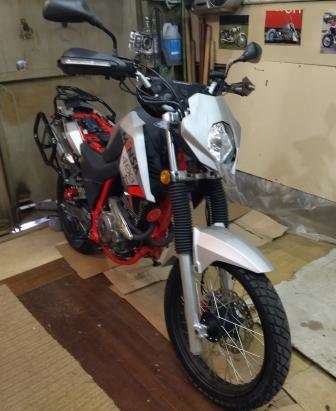

    Продолжаю многосерийный сериал :))) Поставил тубус для инструмента.

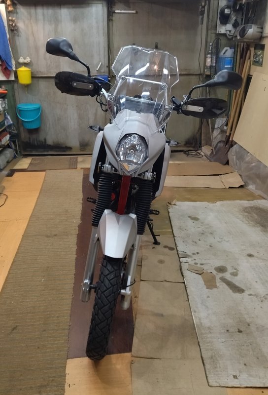

    Поменял руль на гусе
