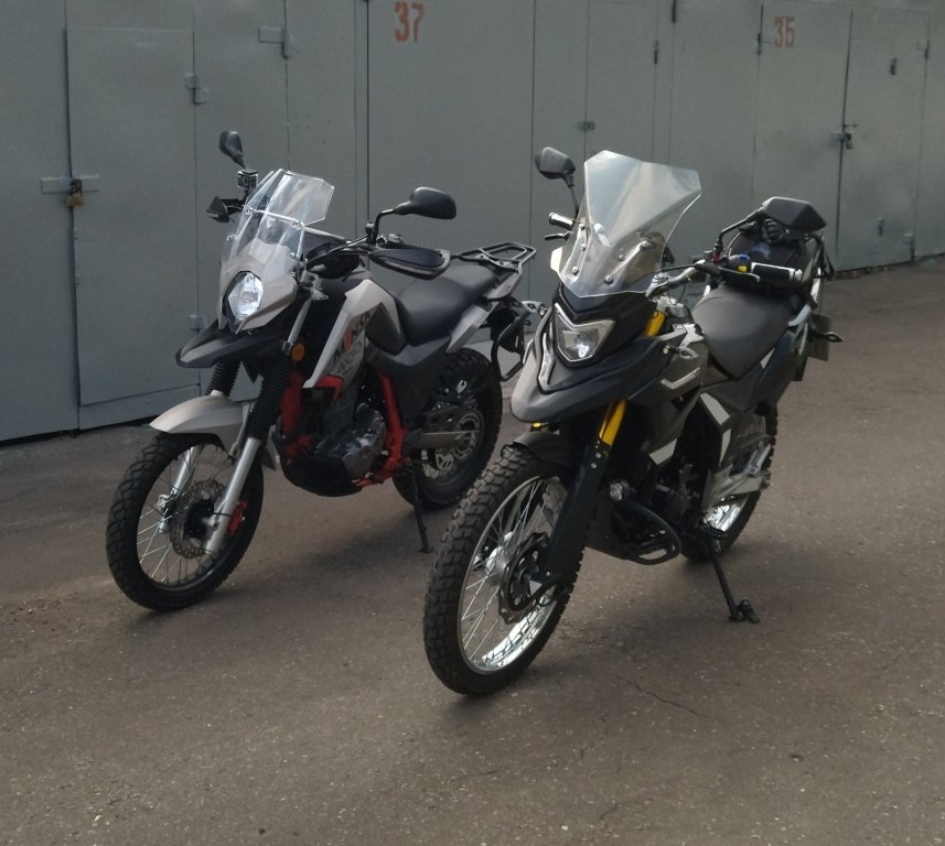

    Да чё там - говори уж прямым текстом, олигархи мы... .. ? Недавно было - выложили в авто.ру 250-ку почти не езженую и без доработок 2-хлетнюю за 140 вроде - улетела через час после опубликования.

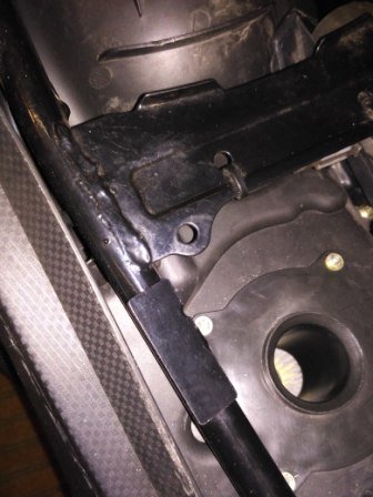

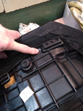

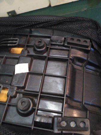

    Доброго всем! Мелкая доработка. Сам бы наверно не обратил внимание, но Дизель 1 указал на небольшой косяк - передние опорные пластинки на раме не совпадают с резиновыми демферами на сидушке. Поскольку переваривать эти пластинки не с руки пока, решил приклеить дополнительные резиновые демпферы.

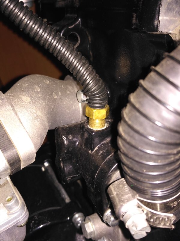

    У меня вот так, диаметр по внешним граням резьбы 9мм

    Точно не в патрубок. Как раз в гараж сейчас пойду, гляну точнее.
