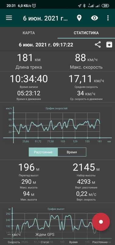

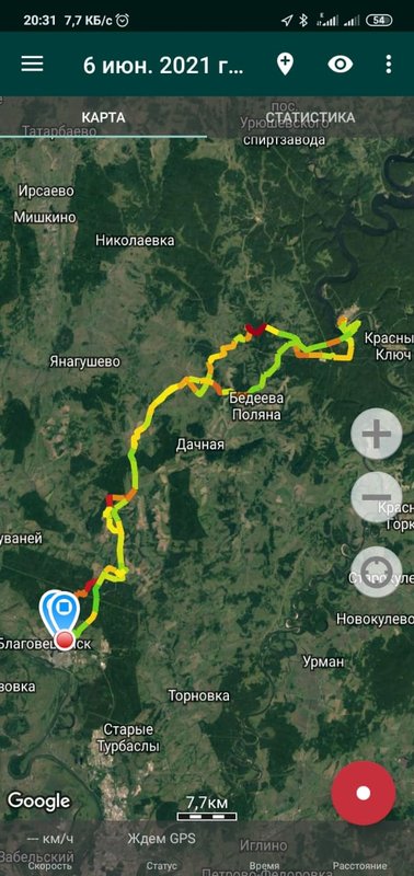

Конь выехал из зоны ТО, показал себя красавчиком на дорожных испытаниях и теперь готов покорить любую вершину. ? P.S. Мот мне зашёл. В таких условиях справлялся, диву даёшься, рули ломали пополам, со скал друг на друга катились, в густых лесах терялись, туры по 180 км бездорожья только так, не без мелких поломок само собой, но это эндуро, и японцы рядом бывают сюрпризы выкатывают. Главное следить и обслуживать вовремя.

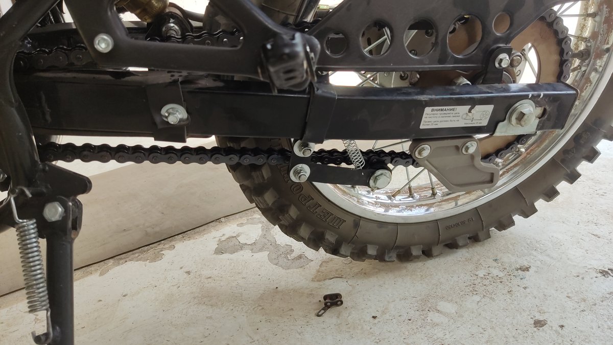

Поставил цепь сальниковую, у Мота брал, посмотрим что за железка. ) 104 звена надел на 13/41, но впритык.

Не знаю кому как, а для меня на звёздах 13/41 мот преобразился капитально, никаких теперь ударов, жамканья сцеплением, эластичность стала гораздо лучше, прёт как танк, раньше на холостых на первой как окаянный дергался и прыгал вперёд, а теперь спокойно катится, кайф. По максимальной скорости существенной просадки не ощутил. У меня сложилось впечатление, что именно такой набор и должен стоять на данном софтэндуро с завода, но видимо китайцы ещё и спортрейсеров хотели привлечь красивой цифрой максималки.
Для асфальта 13-38 самое то. Для эндуро либо 12-38, либо 13-41. Заметил недавно небольшой люфт подшипника ступицы со стороны звезды, вчера хотел поменять подшипники, но не там то было, посадочное в ступице просело, беда печаль. Сегодня попробую на анаэробный фиксатор посадить, надеюсь обойдется малой кровью. Хотел спросить, а никто случайно не гильзовал посадочное? Как вариант на будущее, прокатывает такая тема с нашими ступицами?
