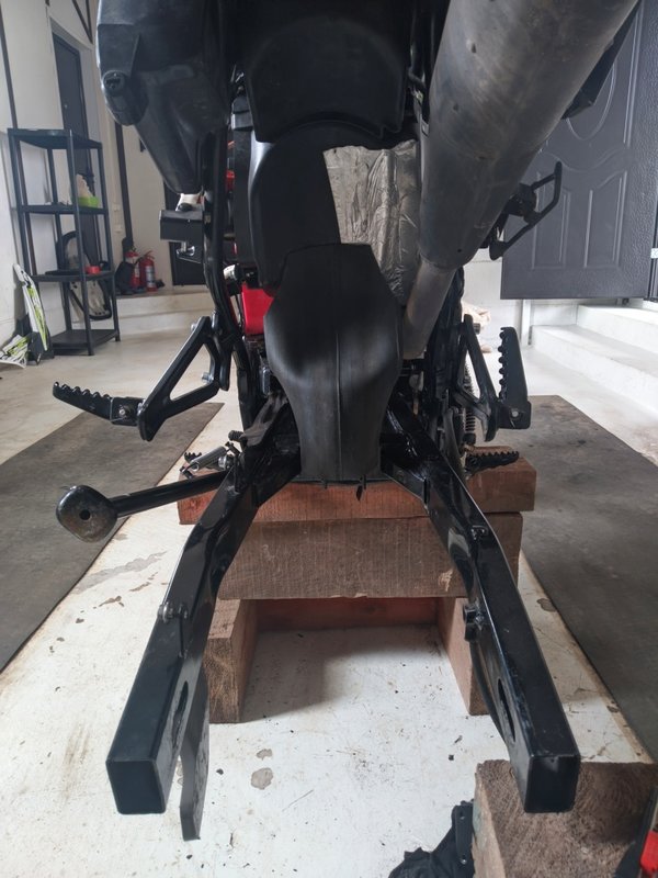

Всё-таки нацепил слюнявчик. Не стал изгаляться, вырезал из старой камеры и приклеил к воздухану на суперклей, посмотрим, отвалится и хрен с ним.

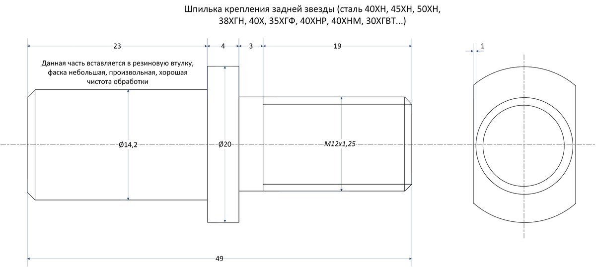

В понедельник будут готовы усиленные шпильки задней звезды, назло китайцам из титана. ))) Жду не дождусь первый выезд. Прикладываю свой чертёж, вдруг кому пригодится.

Сегодня долго смотрел куда слюнявчик приспособить, так и не нашёл культурный способ. А вообще он нужен нашим мотам? Шток амортизатора спрятан, ну торчит слегка пружина ну и что страшного... А если и прятать аморт, то только в чехол, наверное.

Да ладно тебе, я же наоборот даю предложение по улучшению твоей разработки, чтобы потом не заниматься обработкой напильником, как в лохматом анекдоте. На днях закажу шпильку 14,2 мм, есть у меня 3 шланга разных производителей для опытов и скажу потом тебе какой размер самый оптимальный.
Да ничего сложного, просто это бессмысленно, и как раз больше походит на муть. Попробуй ровно сними ножом доли миллиметров шланга, всю втулку излохматишь, но точно так и не подгонишь, будет либо много, либо мало, либо овал на выходе.
Выше дополнил, не совсем логично. ) 15 мм это в свободном состоянии, в обойме уже меньше 14 мм... Только что штангенциркулем обмерил. P.S. Ну в край 14,2 мм делать, но без мыла уже точно не загонишь без обточки.
Спасибо. Хотел из подручных средств замутить, уже и приготовил всё, но не лежит душа порнуху городить, лучше всё-таки поищу токаря, не найду, напишу. Только не пойму почему шпилька на 16 мм по чертежу, под 15-й шланг идеально подойдет 14 мм, ничего обтачивать не придется. Когда шланг во внутреннюю обойму вгоняешь, внутренний диаметр шланга становится примерно 13,8 мм.
Спасибо. В субботу всю столицу объехал вдоль и поперёк, убил пол дня, но нигде в наличии этого самого распространенного типа троса не оказалось. Проверенная ловушка - это ловушка под 520-ю цепь (у меня, кстати, 520H маркировка на цепи, у Пантер с завода усиленная чтоли?), которая не из туалетной бумаги и встаёт вместо родного плавника с минимальным колхозом. А так, была надежда, что вдруг и вообще без колхоза нам что-то может подойти... ))) Ну нет, так нет, будем колхозить и дальше. )))
Интересно посмотреть, что там под звездой изменили и изменили ли вообще... Планировал в выходные у себя сфотографировать, но несмотря на 2020 г.в. и пробег 700км болты у меня оказались "колхозные", соответственно и фоткать было нечего. При чем все сайленты были убиты, звезда без особых усилий снялась с болтами и накрученными на них втулками сайлентов. Мудохался пол дня, из-за порванных резинок пластилином остатки сайлентов никак не выдавливались, очистил наружные обоймы от резины, хотел было варварски отвертками резать обойму и выковыривать, но что-то так не захотелось уродовать посадочные места, прям рука не поднималась, жаль метчик на 22 хрен где найдёшь в моей деревне. В общем решил поизголяться с тем, что есть под рукой практически у каждого. Нашел шланг армированный нитью на 15 мм, тосольный скорее всего, нарезал 4 втулки и с мылом загнал их во внутреннюю обойму в ступицу, село довольно плотно, точно также загнал в эти "шланговые" втулки внутреннюю обойму сайлента (с резьбой какого-то хрена 1,5), потом извлек, протёр от мыла и загнал уже с клеем, как мертвому припарка, ну да ладно. Далее ломал голову, что можно подложить между звездой и внутренней втулкой, перерыл все свои уголки с хламом, пересмотрел весь ютуб, и ничего... В ютубе в 90% случаев эти зазоры вообще неправильно выбирают, всё предназначение сайлентблоков сводят на нет, шайба-втулка должна только в обойму и в звезду упираться. Всё осложняется геометрией ведомой звезды, кто видел, тот знает. На работе нашёл тягу сломанного доводчика с как раз подходящей трубкой (внутр. диаметр 10 мм, толщина стенки 1,5-2,0 мм), вечером нарежу по 4-5 мм втулочки. Не знаю получится ли зафиксировать болты М10 так, чтобы они не откручивались, по большому счету вся надежда на гроверы, фиксатор резьбы не вариант. Те болты, что мне достались по наследству без обозначения жесткости, надежды на них нет, после работы планирую прошвырнуться по магазинам в поисках чего по крепче. Не подскажите, распространены ли в продаже болты М10 с шагом резьбы 1,5 и классом прочности хотя бы 10,9? С шагом 1,25 не проблема, а вот с 1,5 сталкиваться не доводилось... Что из этого колхозинга получится не знаю, но если хотя бы на пол сезона без сильного жогова этих самодельных "сайлентблоков" хватит, то уже будет замечательно, так как весь ремонт в этом случае ограничится лишь заменой резинок, быстро и бесплатно. Что ещё придумать не знаю, весь интернет перешуршал, ничего кроме жёсткого крепления не вызывает доверия, а с нашими то слабыми коробками жестко крепить не хочется. Может кто ещё как извращался, поделитесь, обмусолим.
