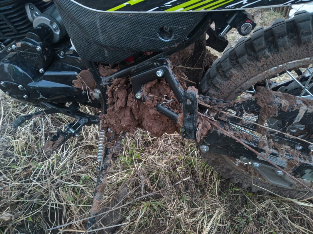

Двумя постами выше выкладывал фото, забито глиной всё наглухо, кроме натяжителя. Цепь я ещё ни разу не подтягивал, проехал только 200 км по приличному бездору. Не, я не спорю, сальниковая цепь вещь хорошая, но дорогая, падла, и не тянется она вовсе не от сальниковых уплотнений.
Я натяжитель цепи поставил и забыл о подтяжках, рекомендую. )
