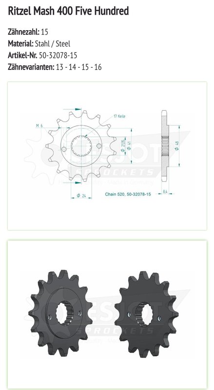

    Да. Если кому то интересно: передняя звёздочка, таки, совпадает размерами со звездой от Хонды Cl/Ss/Xr и кввадрика TRX. У производителя Esjot у них даже артикул один и тот же. Звёзды от JT и оригинал от Хонды, соответственно тоже должны подойти. Хорошо, что хоть здесь китайцы не извратились с размерами. В - Взаимозаменяемость!

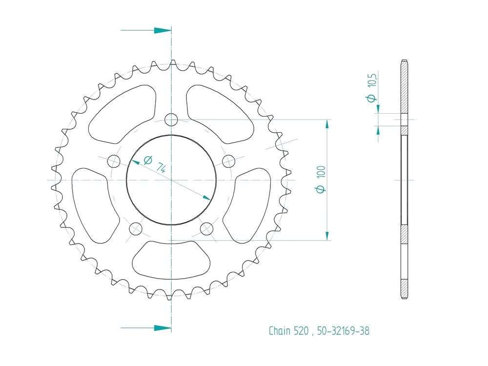

    В общем, если кому то эта информация будет важна - задняя звезда от Хонды сб400сс - прямого прародителя - НЕ ПОДХОДИТ! Теперь возникают опасение что и двигатель не точь в точь... Нахрена китайские инженеры решили извернуться и на несколько мм сделать иначе - большой вопрос... Итак, опираясь на зарубежные форумы, удалось выяснить размеры задней звёзды: Количество зубьев - 38 Внутренний диаметр под посадку - 74 мм Расстояние межцентровое - 100 мм Диаметр резьбы 10.5 По этим параметрам вроде что то делают AFAM и Esjot. К нам эти артикулы не возят - тянуть с ебеея.
