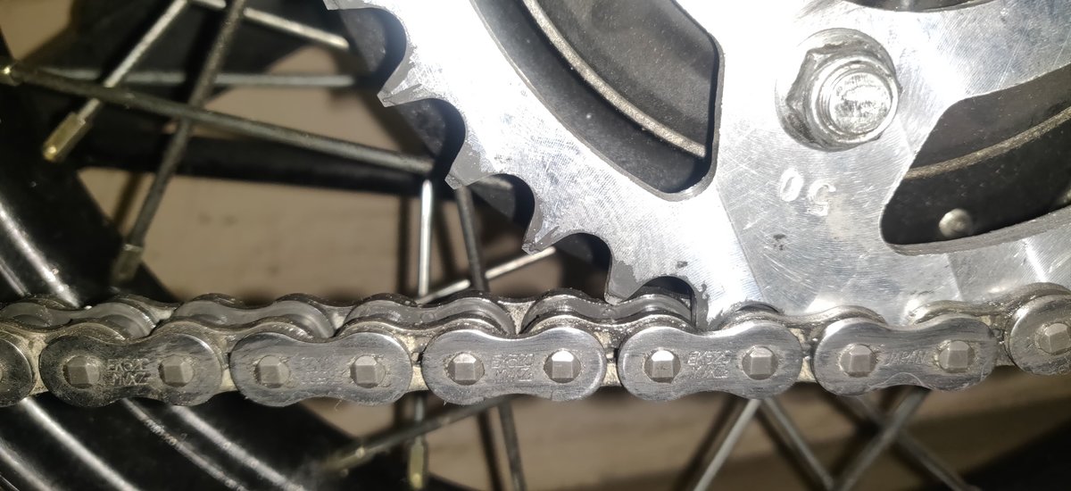

    Звезда установлена. Точность изготовления отличная, села на свое место как родная. Колесо теперь не цепляет за маятник! Пробный заезд подтвердил целесообразность замены - передачи "растянулись", первая стала менее истеричной. Разгон более плавный, при сохранении неплохой динамики. На холостых едет чуть быстрее, немного сгладился рывок при добавлении газа. Вторая соответственно тоже стала немного длиннее. В общем, первые впечатления - вышло именно то, к чему собственно и стремился. Почему китайцы ставят с завода звезду на 38 - непонятно. С 36 мотоцикл едет значительно приятнее! Максималку пока не замерял. Замена звезд пришлась по времени на вечер, времени для полноценного тест драйва не было. Ну и сама процедура замены производилась без использования подъемника или подката, поэтому утомила несколько больше, чем ожидалось... По сравнению со штатной новая звезда раза в 4 легче, крылатый металл, блин...? Марка алюминия - В95, по информации из интернета, данный сплав по ряду прочностных характеристик приближается к стали. По заверениям изготовителя эти звезды ходят не менее 3000 км, а при должном обслуживании - и 10 не предел. Посмотрим... Пока что, после 3 км пробега, каких либо деформаций не обнаружено. Тем не менее, минимум пару сотен км наблюдение за звездой будет особенно пристальным. Ну и, на всякий случай, начал потихоньку искать возможность изготовления такой же звезды из стали...

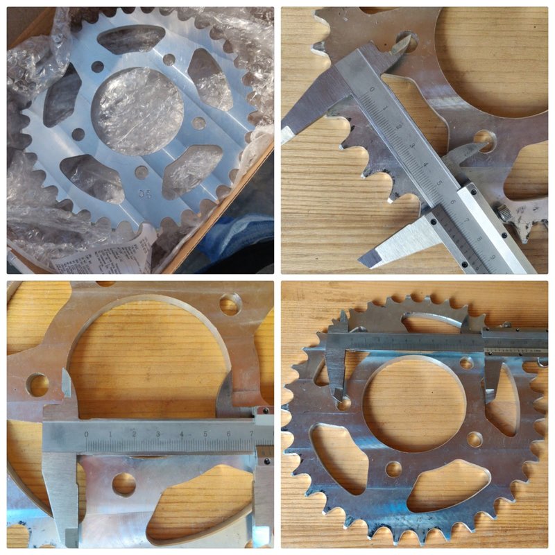

    Приветствую, товарищи! Наконец то приехала ко мне новая звезда на 36 зубьев. Первым делом, памятуя о фиаско со звездой от 400ss, снял размеры: Вроде все соответствует: посадка 74, межболтовое 60... Сделана из алюминия, поэтому ощущается практически невесомой. Несмотря на то, что человек, у которого я эту звезду заказывал, в деле не первый год, и куча положительных отзывов - немного волнительно. Никогда раньше алюминиевые звёзды не ставил на свою технику. Невольно вспоминается: тяжесть это хорошо, тяжесть это надёжно! Насколько справедливы/безосновательны мои предубеждения получится определить после того, как звезда будет установлена и опробована на ходу. Если все пойдет штатно, то поделюсь контактами изготовителя. Соответственно, продолжение следует...
