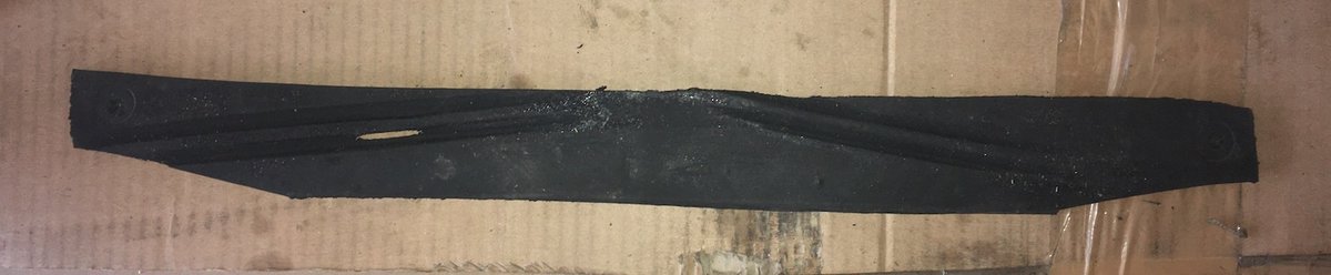

Родной слайдер цепи протерся где-то за 250 км. Вырезал новый из листовой резины 6 мм. Он стерся уже где-то за 400 км. Перевернул его и поставил назад, должно еще хватить хотя бы на 400 км. Что вы делаете со слайдером? С одной стороны менять слайдер каждые 800 км вроде и не сложно (хоть и переставлять его каждые 400 км). С другой стороны, если ехать куда-то далеко, то брать с собой запасные слайдеры какой-то сюр. Это как-то лечится?

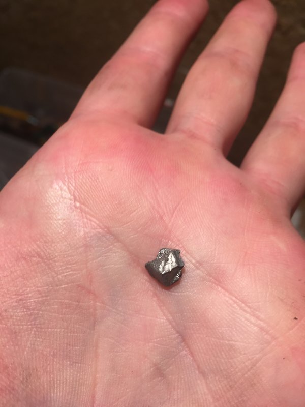

Вчера менял масло. Вместе с маслом из двигателя выпало ЭТО. Надеюсь, что это что-то лишнее и мне не о чем беспокоиться.

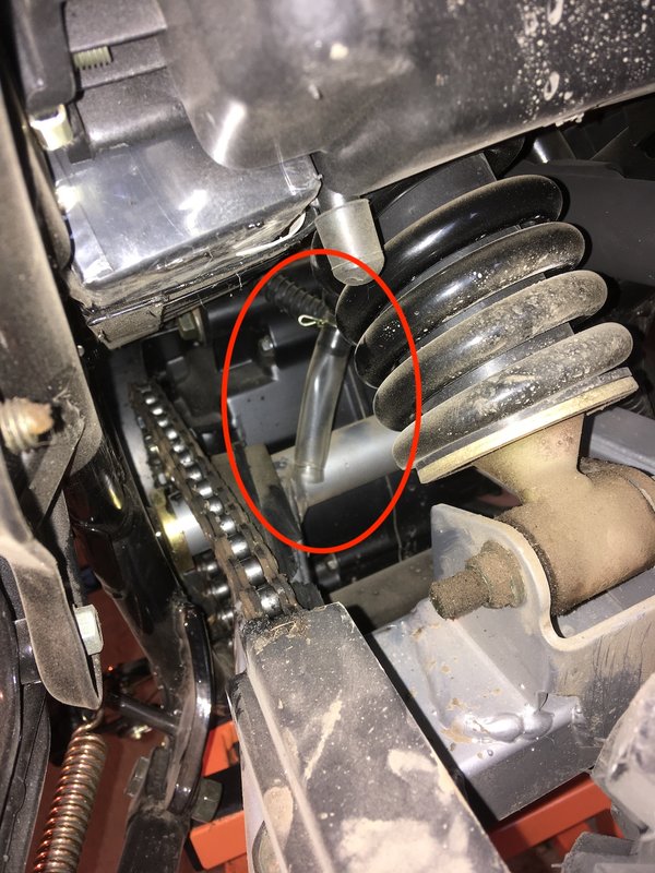

Товарищи, у нашего мота из картера выходит патрубок. Как я понял это выход картерных газов. Из коробки он был закрыт заглушкой. Встал вопрос Он и должен быть закрыт? Открыл, разницы в работе двигателя не заметил. Как должно быть?
