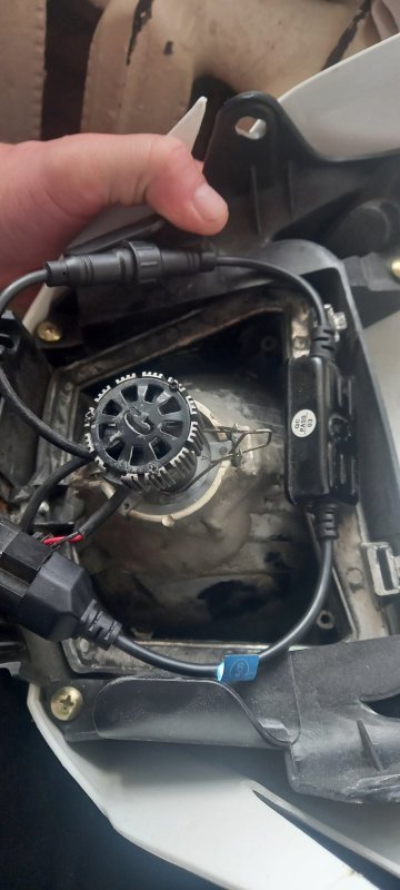

Я в старую вставил- и лампу с али H4 с линзами светодиодную. старый цоколь болгаркой спилил, новый на жидкой сварке прикрепил ( новый - на разборе битую фару от классики взял) . Все норм- только конструкция из за лампы длиннее- провода нужно уложить- при поворотах что бы лампой не цеплялись . Потом все это чкрным лаком для ногтей покрасил и лампу на силиконовый герметик посадил- не мокнет , горит огонь !

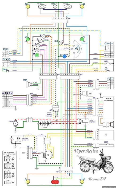

Наивный...там всего 1 предохранитель на всю электрику на все.....около аккума ищи ... сосветом как включаешь- задний габарит в любом случае работать должен.
На кайо не знаю - у меня на эндурике (250 - двиг 165FMM) каждую 1000 км замена масла. Сначала на обкатке замена первую тысячу-300км,600км и 1000 ,... далее каждую 1000 менять масло.1 литр .
У меня не квадр а эндурик, но проводка думаю та же там- отключи проводки от рычага сцепления и попробуй. У тебя Глушилка( провод с контролера на массу) - где то замкнула. , на схемах не рисуют куда с рычага провода идут , но если на массу замкнут- не заведешь.

Глушилка- там провод со сцепления на массу идет как с подножки у китайских скутеров. Отключи проводки от сцепления и попробуй. На выжатом сцеплении двиг норм работает? Газует?
