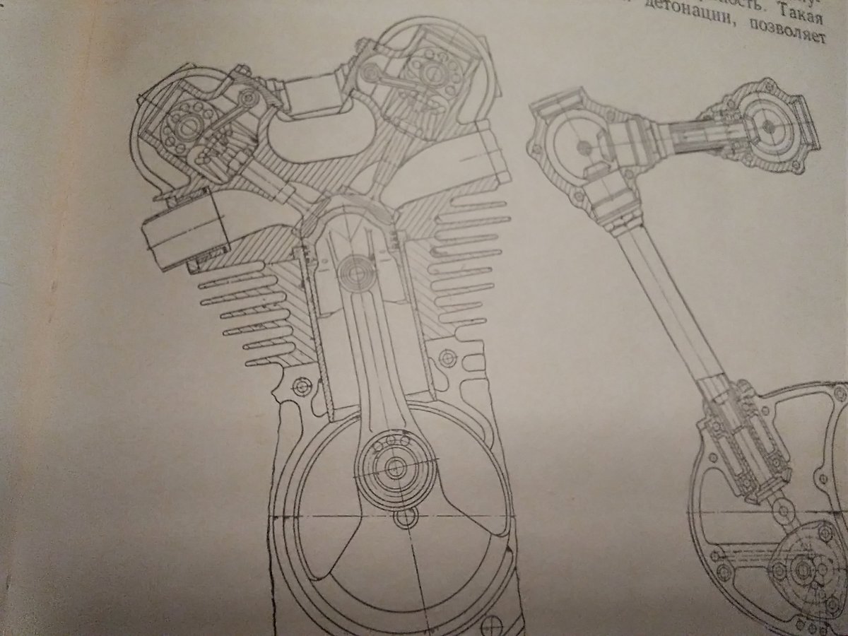

  10. Один вал на два клапана (на 4) на оппозитах ставился Уралах М62, Днепрах К750. Но на мой взгляд Ваша затея не имеет каких лиобо значительных приемуществ, цель не оправает средства.Есть много нюансов, что бы достичь желаемого, например расположенные вертикально клапана подразумевают наличие цилиндрической камеры сгорания, хотя для мощностных характеристик наиболее оптимальная сферическая, опять же расположение каналов впуск/выпуск и т.д.
  11. Похожая конструкция была на "Мотоцикл С-159 класса 125 см имеет одноцилиндровый четырехтактный двигатель с двуями распределительными валами в головке. Мощность двигателя 19,7 л.с. при 12000 об/мин.Вес мотоцикла 82 кг, предполагаемая максимальная скорость 160 км/час.
