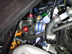

Для эксперимента делал слишком богатую смесь на холостом ходу, всё равно не менялась частота хлопков при сбросе газа на передаче. Я думаю вакуумный карбюратор решает такую проблему.
На авито.
Ну не зря же резиновые кольца на крышке сверху и сбоку стоят) У меня родное кольцо сбоку пропускало масло текло по движку сбоку на улицу.
Походу да, метки когда выставлял из под крышки масло текло.
Всё я выкинул этот говно карб который стоял, поставил нибби pe30 оригинал, всё настраивается всё работает, с кика стал заводится, единственное хлопки так и не пропали при сбросе газа на передаче но уже не как с пулемета а по реже, забил на эти хлопки так и должно быть значит. Работать мотор стал лучше на новом карбе.
