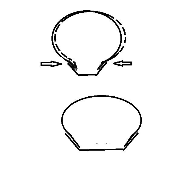

  8. Я вот так сделал, забыл рассказать:

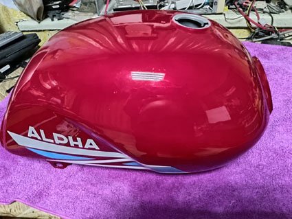

    Смотрю иногда спрашивают баки, а их действительно в России как то нету.. Если кому еще надо - вот ссылочка на али экспресс, человек пишет на VR-1 подходит идеально, так что можно записать себе модель, от которой подходит (Suzuki GSX125 GSX125 Saichi) и в дальнейшем по ней искать, если что. Ссылка: https://aliexpress.ru/item/1005006954175353.html?spm=a2g2w.detail.similar_rcmd.4.11365b92bcUWPf&mixer_rcmd_bucket_id=aerabtestalgoRecommendAbV2_controlRu2&pdp_trigger_item_id=0_1005007258723027&ru_algo_pv_id=4a59c0-61b690-c660a9-f27fde-1733637600&scenario=aerSimilarItemPdpRcmd&sku_id=12000038841857401&traffic_source=recommendation&type_rcmd=core
