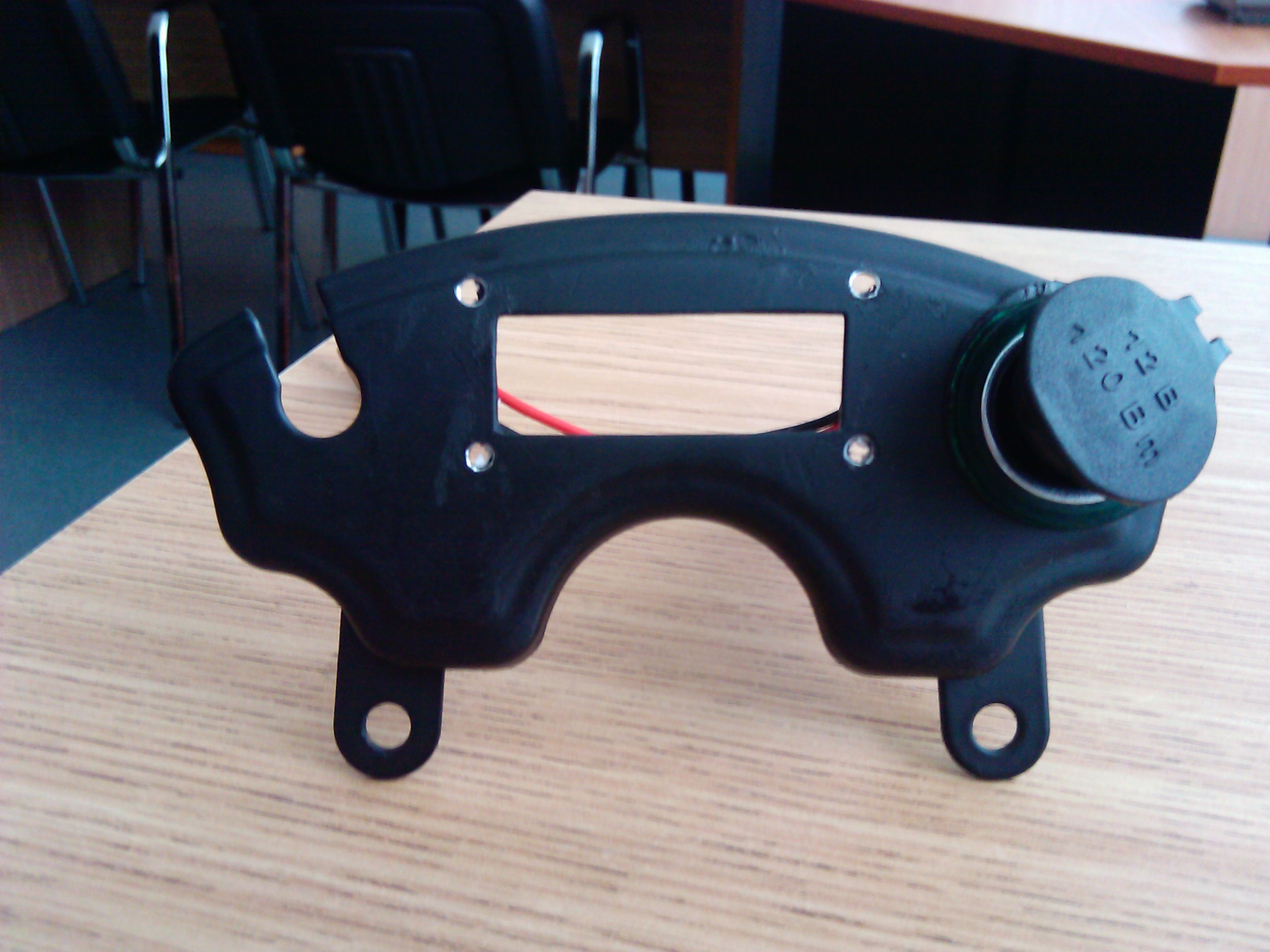

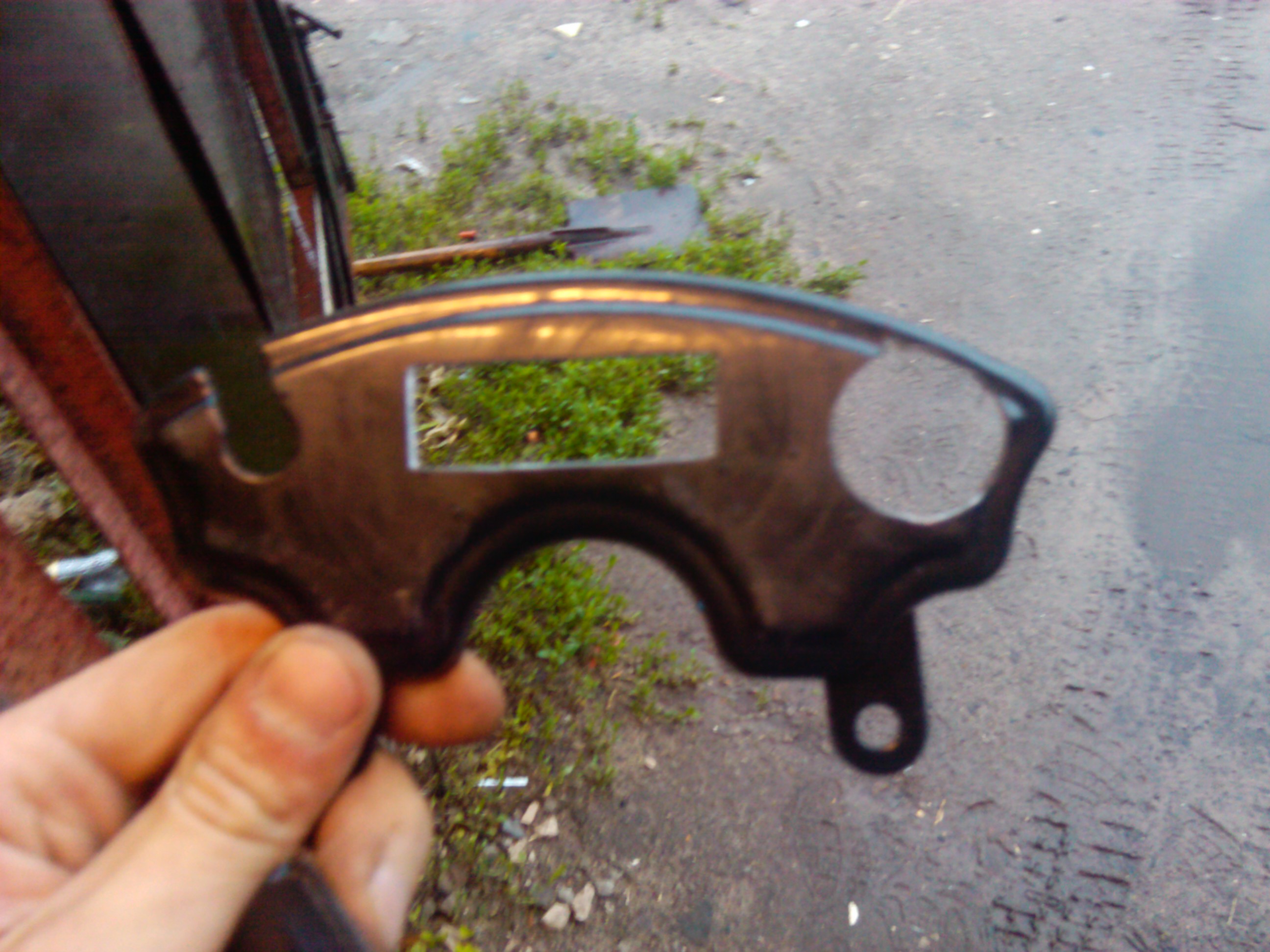

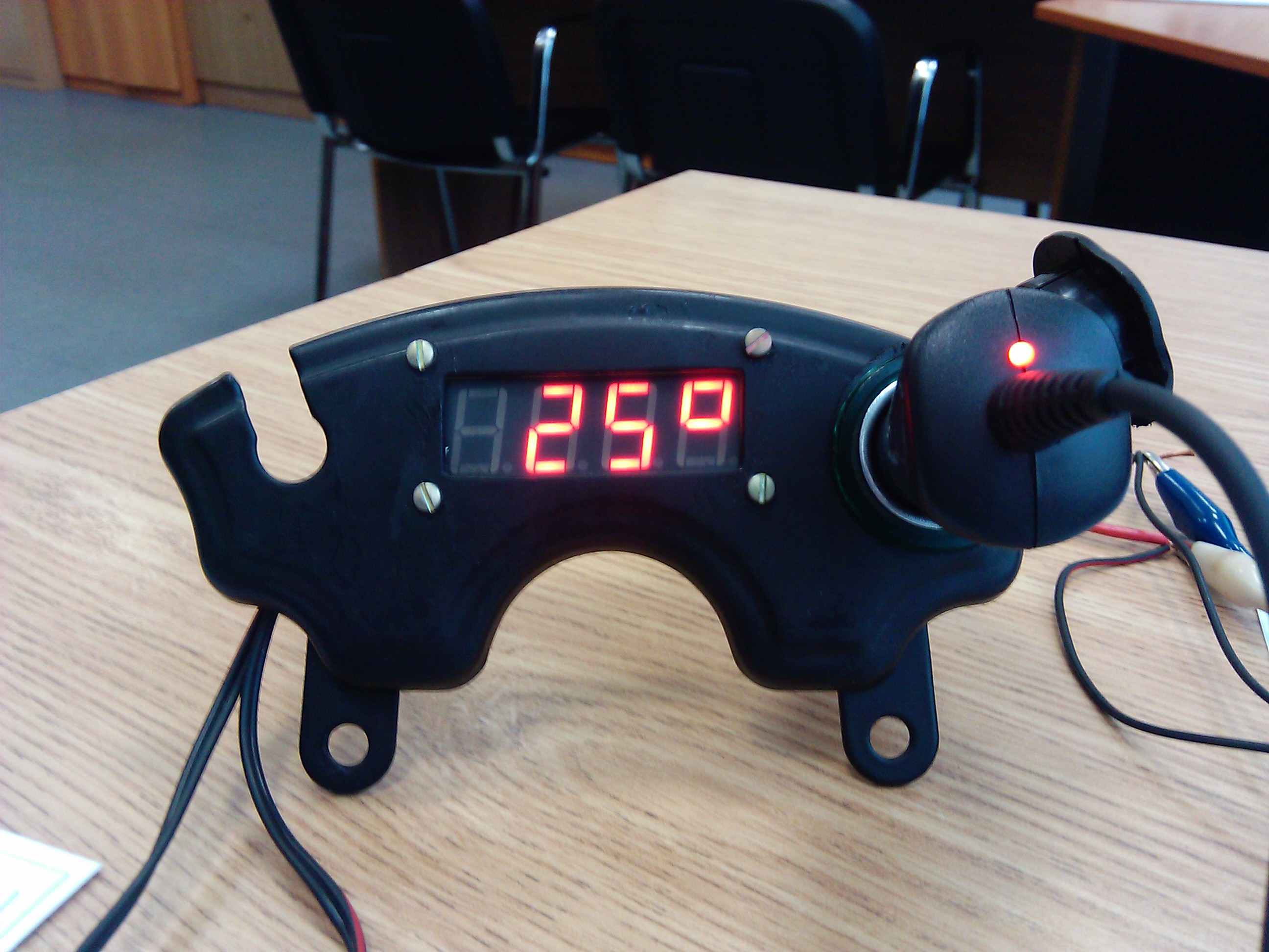

Здорово всем! Погода у нас жопа! :( дожди идут, поэтому чтобы тупо не сидеть в баре и заливать пиво :D занялся установкой бортового компьютера и розетки (прикуривателя) в пластину на которой установлен подсос.Для начала приобрел так называемый компьютер называется он "Штурман 6" стоит 340р.Прикуриватель у меня уже был от старой батьковской "газели", выкинул подсветку (я решил что так будет надежнее,чем проще тем надежнее), но он без крышки! А это черевато замыканием во время дождя,поэтому долго не думая я спер заглушку с батьковской новой "газели бизнес" :D Так что кто надумает такую приблуду ставить можете покупать розетку от "газели бизнес". Снял железку куда все и будет установлено и начал вырезать сначало под экранчик комп., потом под прикуриватель коронкой по железу д 21мм. Кнопку управления компьютера выпаял и удлинил ее проводом, потом куда нибудь спрячу под пластик, если оставить на месте опять же вода может попасть.Установил прикуриватель и надел на него термоусадку, еще наклеил по контуру окошечка комп. 2-ух сторонний скотч чтобы вода не просачивалась.В рабочем состоянии это выглядит так (последнее фото телефон заряжается! :D ), но вот думаю наклеить тонировочную пленку на экранчик а то уж больно ярко светит...Теперь осталось все это запитать от аккумулятора через 10А предохранитель и поставить на мот.
Я думаю ампер на 10 достаточно будет,а зачем тумблер почему не сделать что бы постоянно работала?Ведь если в нее ничего не воткнуто энергопотребления не будет тем более у тебя она с заглушкой, я бы за изолировал нижнюю часть розетки например термооусадкой ну или накройняк изолентой как следует перемотал.Ну а если уж так сильно хочется переключатель так рядом можно врезать, но влагозащищенный (так чтобы кнопка резинкой закрыта была), а то в дождь попадешь и каратец будет.
Тоже хочу поставить на эту площадку прикуриватель и простенький авто компьютер.Думаю на этой неделе займусь фотки скину... Кстати случай был приехал к друзьям которые уже хорошенько выпили...я смотрю один к моту подошел и че-то тычет на приборке подхожу смотрю, а он с сигаретой в зубах тычет пальцем в подсос и ругается че это у меня на новом мотоцикле прикуриватель не работает! :D

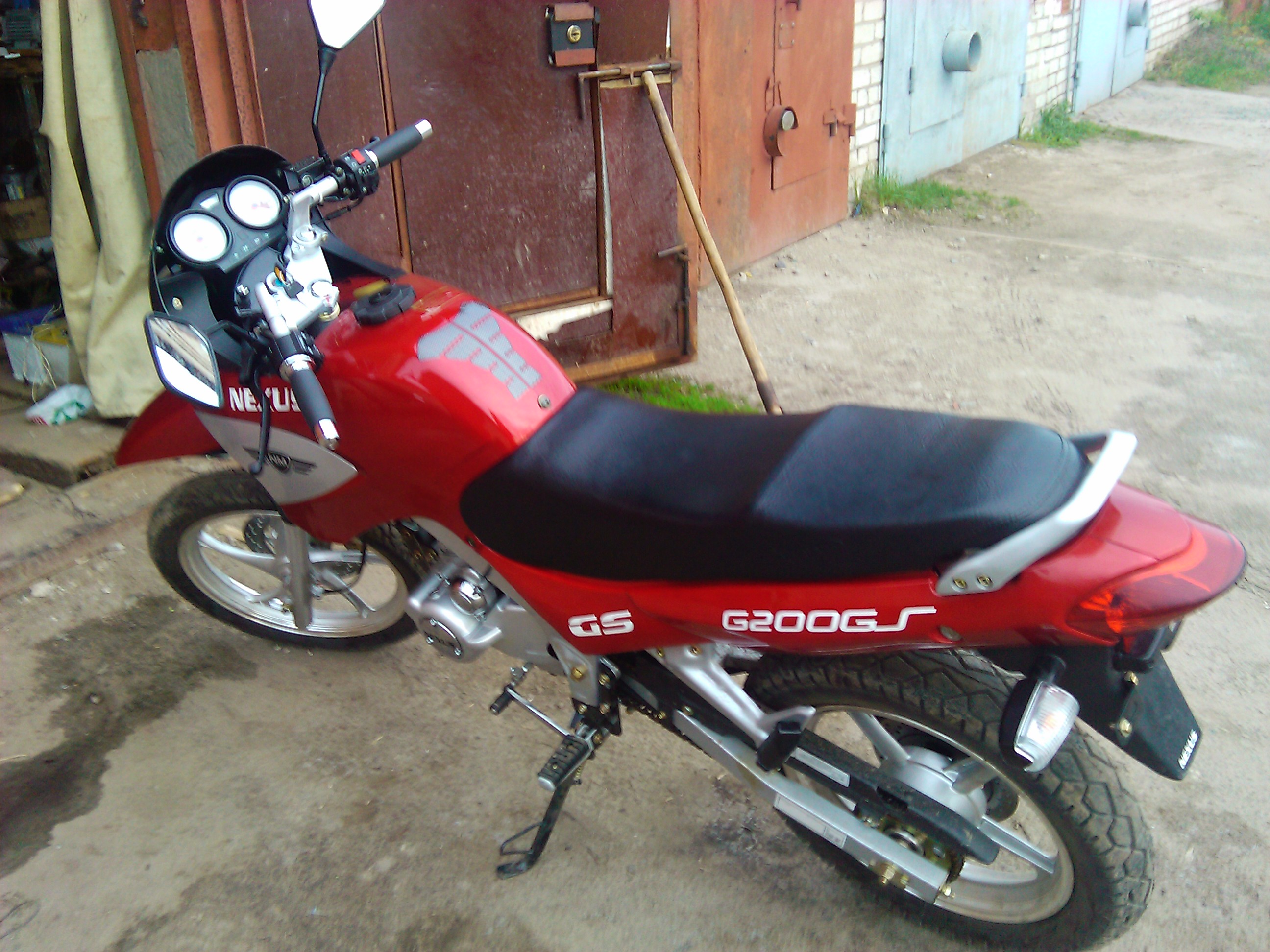

Наконец то я тоже стал обладателем такого коня с названием Nexus G200GS!!! :D Уже подложил под каждый винтик по гроверной шайбе так что теперь не развалиться,поменял масло и уже пробежал 400 км.! Напрягает сильное цоканье клапанов но не знаю на какой двигатель нужно их настраивать (Холодный или на горячий?) может кто подскажет??? А так все нормуль! Пробки теперь побоку! :D
