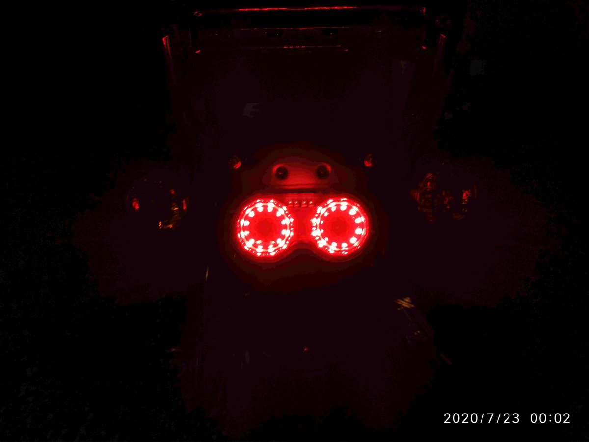

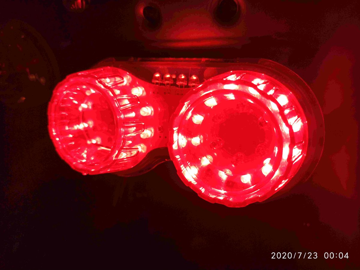

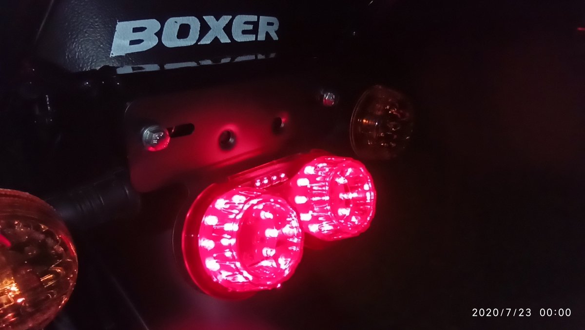

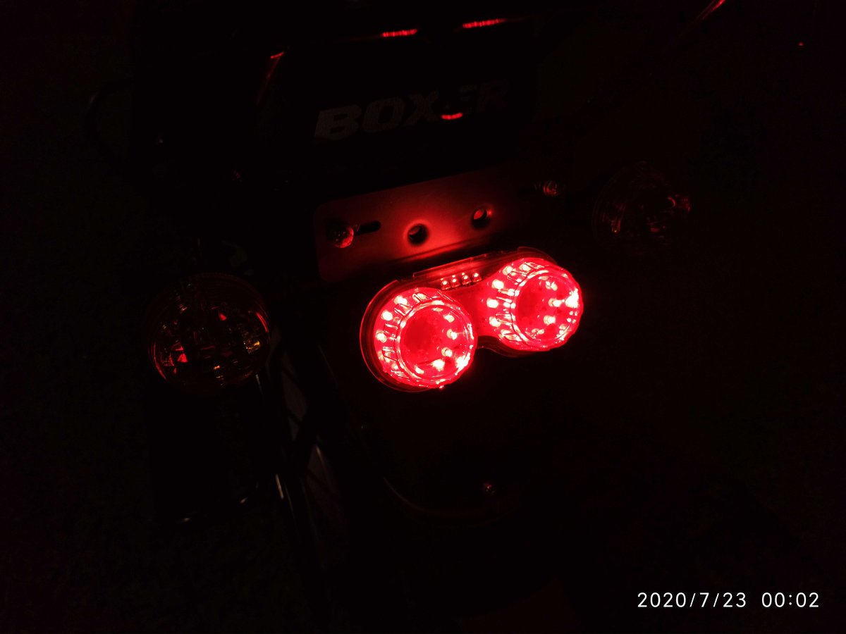

Иногда миллисекунды позволяют избежать ДТП или смягчить его, особенно в спорте. Иной раз задержка вспыхивания лампы между галогенной и светодиодной достигает около секунды, в сети полно видео, где в одном фонаре светодиод, в другом обычная лампа, разница при торможении хорошо заметна. Об этом много лет твердят и авто журналисты, авто эксперты из ЗР, АвтоРевю и прочих изданий. Производители мотоциклов и автомобилей переходят на светодиоды, не ради того, чтобы с покупателя поиметь побольше денег, а ради безопасности в первую очередь, потому что светодиоды не только быстрее срабатывают, но и значительно ярче светят, не говоря уже про долговечность. Речь естественно идёт не про дерьмовые светодиоды из начала 00-х, а про современные решения. А мне кажется любой водитель видит прежде всего непосредственно сам фонарь, а не свет, исходящий от него). Главное чтобы фонарь был виден под большим углом, вот что важно.
С яркостью проблем нет. Просто родной за счёт отражателя рассеивает свет вокруг себя, а кому это надо?, главное ведь видеть именно свет фонаря, а не освещённое пространство сзади вокруг него). У светодиодного слабо видно только габариты в солнечную погоду, в остальных случаях всё нормально. А что касается безопасности, то всем давно известно, что при торможении, светодиоды вспыхивают не сравнимо быстрее. Но именно в моём случае, вопрос яркости вообще не актуален, потому что езжу по дорожкам местного значения, без прав и без номеров), где попутное авто далеко не всегда даже хоть один раз за день обогнать может). Хорошая светодиодная лампа стоит столько же как этот фонарь). Была такая мысль. Но я как только купил моцик, сразу же в первый день возникла мысль о замене заднего фонаря, такого уродливого дизайна сложно себе представить (имхо), у Ижака Юпитер/Планета 5 или Ява 638 и то симпатичнее, и у ёбрика тоже. Плюс к тому, сейчас на всех современных мотоциклах и скутерах оптика с завода на светодиодах. Давно хотел себе для ёбра светодиодный фонарь заказать, он специально для него существует, но не успел, продал. Здесь хоть и пришлось всё допиливать, но всё-таки давнюю мечту осуществил. В машину также по возможности ставлю светодиоды, только качественные и с умом, например в салон не холодного свечения, а тёплый белый, а если в задний ход, то не так, чтобы слепить водителей сзади, а так, чтобы лампа работала на отражатель и освещала пространство сзади авто. Сегодня поймав попутный ветерок и слегка прижавшись по-ближе к баку, раскочегарил боксера до 92 км/ч по спидометру, на каком-то этапе после 70 с лишним вибраций становится меньше и получаешь даже определённый кайф), но я прекрасно понимаю, что лучше так не делать часто, тем более на не обкатанном.
Пришёл из Китая светодиодный фонарь. Сегодня поставил, пол дня промучился, то, то не подходит, то сё. Не очень он подходит Боксеру, но зато экономит энергию, во всяком случае хочется на это надеяться). Родной задний фонарь освещает всё вокруг себя намного сильнее, у светодиодного нет никаких отражателей, габариты светят слабовато, особенно для дня, стоп-сигнал нормально, для ночи сгодится. Поворотники оставил родные, а провода на поворотники от фонаря заизолировал.

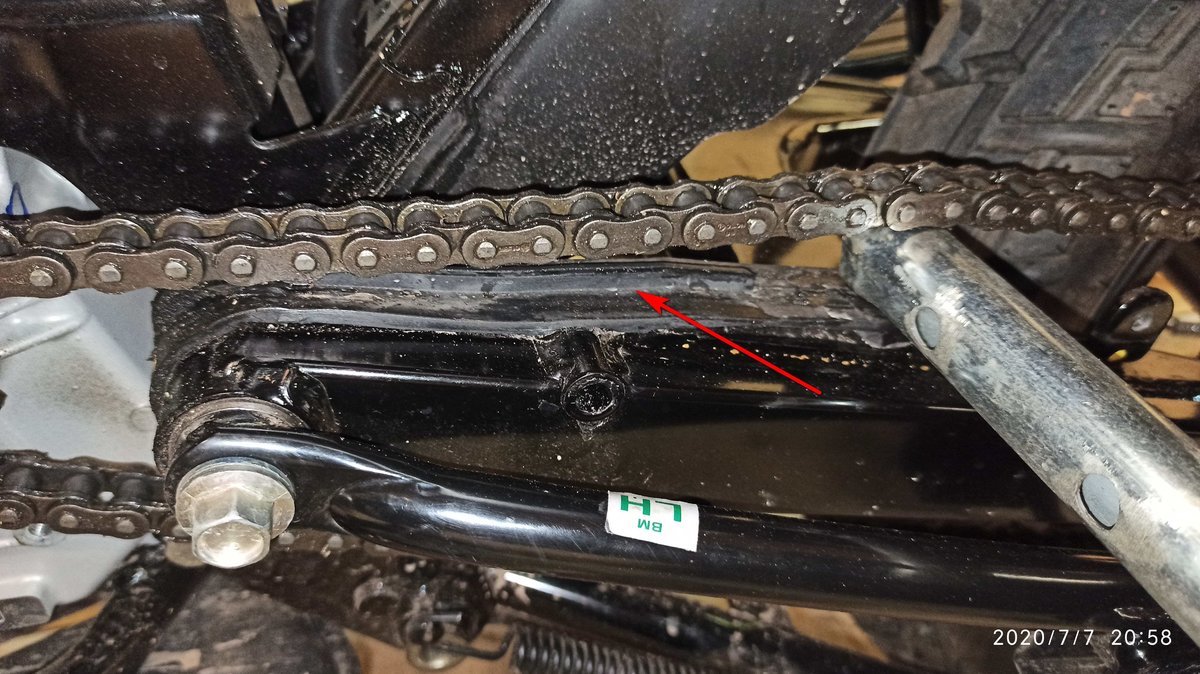

Сегодня снял кожух сцепления и прокатился без него. Часть шумов заметно ушла, значит всё-таки кожух каким-то образом создаёт дополнительные шумы, возможно он работает как резонатор, увеличивая шум. По идее цепь нигде тереть не должна, вокруг достаточно места чтобы не задевать за кожух, что удивило, так это то, что при пробеге всего 430 км цепь провисает на 4,5 см, при норме от 2,5 до 3,0. Сверху цепь лежит на какой-то резиновой направляющей, но шума это создать не может (см. фото). Ведущая звезда на 14. Цепь с завода смазана отлично. Проверил также свечу, с завода стоит Bosch, зазор в норме 0,7 mm, должен быть 0,6-0,7.
