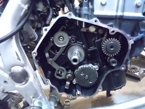

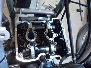

Саня тр-тр Опубликовано 24 февраля, 2017 Автор Жалоба Опубликовано 24 февраля, 2017 Итак подготовка к сезону начата! Начать решил с движка, так как крайние пару тысяч км, он озвучивал свою работу тихим звоном цепи грм. Натяжитель цепи у меня чудной, не рейка как у всех, а по-моему цанговый, бесступенчатый. Соответственно до-давить его отвёрточкой как обычно, не получится ибо нет отверстия в торце, и отвёртку совать некуда. Тогда решено было разбирать, мысленно готов менять цепь с башмаками. Сняв клапанную крышку, ничего не понял - цепь по всем ощупываниям не отличалась от новой, метки распредвалов так же не сдвинулись ни на сколечко (хотя должны бы, с растянутой то цепью). Последняя проверка - измерение двадцати "линков" цепи - японцы дают размеры "как должно быть" и "как не должно". И тут опять всё как положено. Тогда начинаю грешить на стёртые башмаки натяжителя. Не ну а чё ещё думать?))) Снимаю сцепление, добираюсь до башмака - опять двадцать пять! Одна десятая миллиметра примерно стёрта - ноготь едва цепляется. Вобщем собираю всё взад, как на первом фото, натяжитель сам не дотягивает. Но теперь-то без сцепления не то что отвёртку, хоть голову можно в мотор засовывать, ну пальчиком на него и надавил. Он бодренько так натянулся, и всё. Так что нафик всю кибернетику, придётся делать ручной натяжитель (болтиком). Тут надо заметить, что можно было бы и поменять эти детали, хоть и находятся они явно в первой половине своего жизненного цикла, да вот проблема - японцы понаделали "антиперескоков" цепи во всех мыслимых местах, в частности вокруг звезды коленвала. И звезда говорят не снимается. Остаётся либо ломать рёбрышко этого противо-перескакивателя)), что не по-феншую вообще, либо расклёпывать новую цепь, что очкливо, либо половинить мотор, что не особо интересно "для посмотреть", и поменять новую цепь на новую))). Вот пока как-то так. Ну и пара фоток рамы, для понимания что АХ-1 нам не брат 1 Цитата

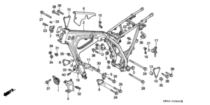

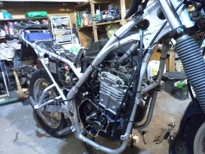

dica Опубликовано 26 февраля, 2017 Жалоба Опубликовано 26 февраля, 2017 В 24.02.2017 в 18:46, Саня тр-тр сказал: Ну говорят он их папа)), может до него их небыло вообще? Ты где эту статью перепечатал? АХ-1 такой-же адвенчур, как и трансляп, кле и т.д. моты для разных дорог Для эндуро они очень дохлые... и не х-ками двигателя.. Ну для сравнения у меня перо 47 мм., а у кле 35 вроде.. А у меня мот весит на 50 кг меньше Цитата Ну и пара фоток рамы, для понимания что АХ-1 нам не брат Очень да-же брат.. просто одноцилиндровый.. И с такой-же дуплексной рамой.. просто объединенной спереди(полудуплекс), т.к. одностволка... Рама кстати самая древняя(классика) и далеко не лучшая по жесткости...плюс только в дешевизне Цитата
bezzubiy maks Опубликовано 26 февраля, 2017 Жалоба Опубликовано 26 февраля, 2017 Японцы все таки очень необычные люди... Как сделать из 500 кубкового мотоцикла 250 кубовый? Очень просто - убрать 250 кубов. Они от 500 мотора отрезали 1 цилиндр, получилась 250ка. Очень незатейливые и прямолинейные японцы))) У меня друг года четыре назад прикатил с аукциона 500 "клеху". Пробег чуть более 20т.км. Первое, что нас до укакашек напугало - лязг цепи ГРМ. Залезли в мотор, поняли, что цепь просто так не поменять. Но и цепь то вроде не изношена... В итоге методом перебора вариантов пришли к натяжителю. И чудо... Мотор затих. Пружина на штатном натяжителе слабовата... Натяжитель решили заказать новый, но ездить то как то надо))) решили искусственно усилить натяжение цепи. Для этого открутили два винта крепления натяжителя к блоку. Вытащили натяжитель на 3-5мм из блока. Закрутили винты обратно. Все... Натяжитель автоматический, с механизмом блокирующим обратный ход. Соответственно, когда мы вынимаем натяжитель из блока, давление цепи ГРМ на шток ослабевает, ослабшая пружина выталкивает шток наружу, а обратно он вернуться уже не сможет, ибо механизм блокировки. Притягиваем натяжитель обратно к блоку. Главное не перестараться))) всю эту процедуру производим со снятой клапанной крышкой, контролируя натяжение цепи сверху. Заказали новый натяжитель, но до его установки дело так и не дошло. Мотор уже около 20 тысяч молча работает на старом натяжителе. А мотоцикл на самом деле интересный. Этакий междугородний автобус, когда сидишь высоко, видишь далеко, подвеска сжирает все неровности отечественного асфальта... Можно и в грязь, при желании... Тяжеловато, но можно. Но все таки основная стихия междугородний дальньбой. С нашими руинами асфальта, самое то))) Цитата

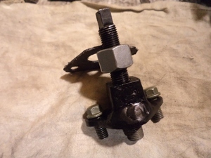

Саня тр-тр Опубликовано 26 февраля, 2017 Автор Жалоба Опубликовано 26 февраля, 2017 По натяжителю Макс всё верно, такая же фигня. Но я не хочу как ты описал подтягивать, хочу болтик, чтобы подкрутил чуть-чуть, и хорош. По движку, у меня и у 400-500 два цилиндра. 250 движок родился с двумя цилиндрами, это было давно, когда японцы поняли, что 250 кубов раскладывать в четыре цилиндра это плохо. А вот 400-500 движок, это "пиленая" "ниндзя". Вот там да первый и четвёртый цилиндры оттяпали, осталось два. 250 и 400 - это два сильно разных движка. 1 Цитата

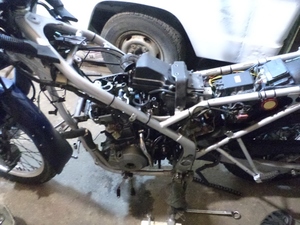

dica Опубликовано 26 февраля, 2017 Жалоба Опубликовано 26 февраля, 2017 7 минут назад, Саня тр-тр сказал: Неужели похоже что первый пост в теме писал профессиональный журналист (а я перепечатал)? Тогда я польщён.. Перо (померял) 38мм, немного конечно. Сравнивать КЛЕ250 и АХ-1 не я придумал. Это википедия (байксвики) ставит их в один ряд. У аходина литые диски размером 18" и 16", это косяк я считаю. Ну а рамы.. они не одинаковы совсем. Вот фото. На фото хребтовая рама, да ещё и разъёмная снизу. Больше всего похожа на ирбис-стелс-рейсер и т.д. Да, действительно... по раме.. У АХ 1 разъемная... Но разница врятли с дуплексом большая по жескости.. Просто двигатель несущий в этом месте.. У БМВ ваще все на движках висит Цитата
Саня тр-тр Опубликовано 26 февраля, 2017 Автор Жалоба Опубликовано 26 февраля, 2017 Только что, dica сказал: Да, действительно... по раме.. У АХ 1 разъемная... Но разница врятли с дуплексом большая по жескости.. Просто двигатель несущий в этом месте.. У БМВ ваще все на движках висит Я тут поговорку слышал : "что бы Кавасаки не пыталась сделать, у них всё равно получается спортбайк", так что я думаю пусть будет жёстче, может варить не придётся, да и для обучения "слоно-вождению" правильные повадки мота не помешают. А вес? Он всё равно сильно легче всех "слонов". 1 Цитата

Саня тр-тр Опубликовано 7 марта, 2017 Автор Жалоба Опубликовано 7 марта, 2017 Натяжитель цепи грм сварил, установил. Завёл, по-регулировал, всё работает. Ослабляю - становится слышно цепь, натягиваю - тишина. Вся регулировка двумя пальцами, никаких ключей и затяжки "на дуро". Шаг резьбы 1мм, винт идёт легко, и регулирует "тонко". Контрогаить конечно же ключом, и крепко. Теперь "с головой ушёл" в ходовку. 1 Цитата

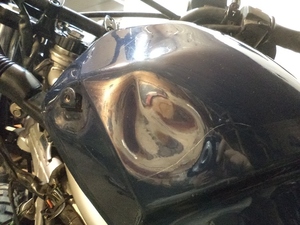

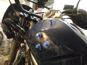

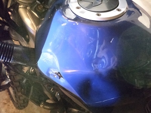

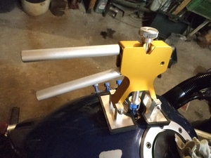

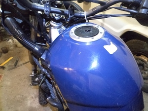

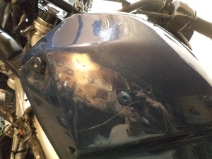

Саня тр-тр Опубликовано 20 марта, 2017 Автор Жалоба Опубликовано 20 марта, 2017 Был у меня помят бензобак, последствия громкого падения иппонца на левую сторону (бак мнётся согнувшимся рулём). Выглядело это так с подсветкой вот так Взял я у друзей ненадолго поиграться "выпрямлятель баков" Принцип его действия состоит в приклеивании на термоклей пластмассовых "грибков", и последующим вытягивании их наружу нехитрой фиговиной Прикольная штука! Мне понравилось. Вытянуть в идеал не смог, ибо впервые держал в руках весь этот PDR, да и ребро честно говоря он не тянет, но в общем вполне пойдёт. Стало так с подсветкой так 4 Цитата
dica Опубликовано 20 марта, 2017 Жалоба Опубликовано 20 марта, 2017 Почти норм. Для первого раза вообще замечательно Цитата
