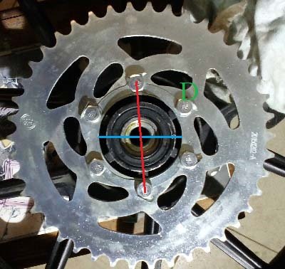

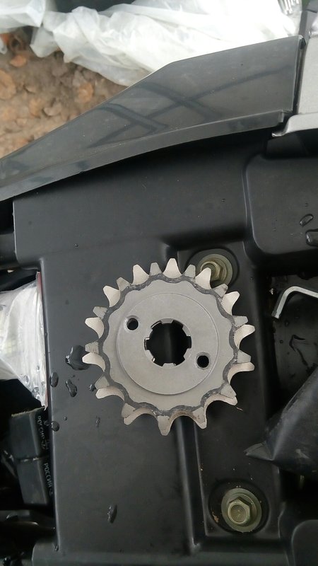

Веталий Опубликовано 5 апреля, 2018 Жалоба Опубликовано 5 апреля, 2018 Подскажите пожалуйста кто нибуть знает маркировку задней звезды. Цитата
Oleg2010 Опубликовано 9 апреля, 2018 Жалоба Опубликовано 9 апреля, 2018 В 05.04.2018 в 23:01, Веталий сказал: Подскажите пожалуйста кто нибуть знает маркировку задней звезды. Точную маркировку знают только разработчики этой модели. Доподлинно пока известно что звезда на 42 зуба, остальное надо просто замерить (а сделать это можно только на снятом колесе) и подобрать нужное. Цитата

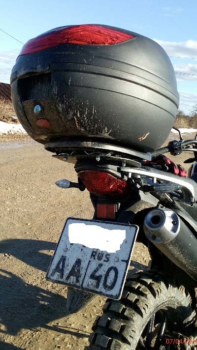

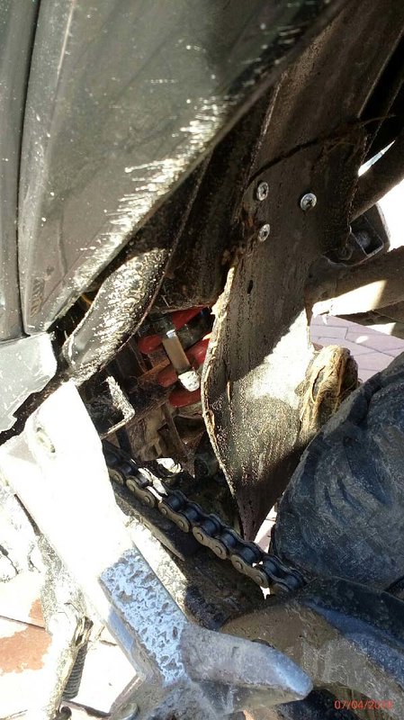

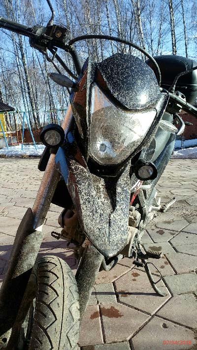

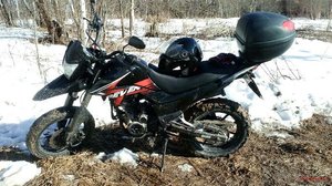

Oleg2010 Опубликовано 9 апреля, 2018 Жалоба Опубликовано 9 апреля, 2018 Всем доброго дня. В эти выходные не смог удержаться и открыл мото сезон. По результатам поездки могу сказать следующее: Удлинитель на заднем щитке показал себя хорошо. Грязи на амортизатор закидывает на МНОГО меньше. Задний кофр – это не только место для разной мелочёвки, но и отличная защита от грязи из под заднего колеса (хотя бы спина остается чистой). Зато передний щиток ТОЛЬКО для красоты. Мало того, что вода и грязь летит снизу на двигатель и ноги, так ещё и на фару. Всё-таки придётся возвращаться к мысли об установки дополнительной защиты. 1 Цитата
