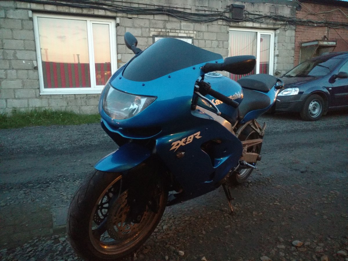

dica Опубликовано 18 мая, 2018 Автор Жалоба Опубликовано 18 мая, 2018 Натянул новый пластик.. Но все равно где-то еще править надо Цитата

dica Опубликовано 28 июня, 2018 Автор Жалоба Опубликовано 28 июня, 2018 В 25.06.2018 в 11:58, Bobbert сказал: Наподобие моей хонды,такой же цвет)За исключением глушака и мотора,но с явно спортивным норовом) Если про хорнет, то вообще ничего общего.. между классиком Хорнетом и супер спортом девятой Нинзей. Вообще разные мотоциклы как конструктивно, так и внешне.. Включая и цвет. Хорнеты синие, а здесь голубой(фирменный кавасачий) Цитата

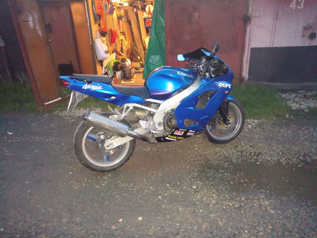

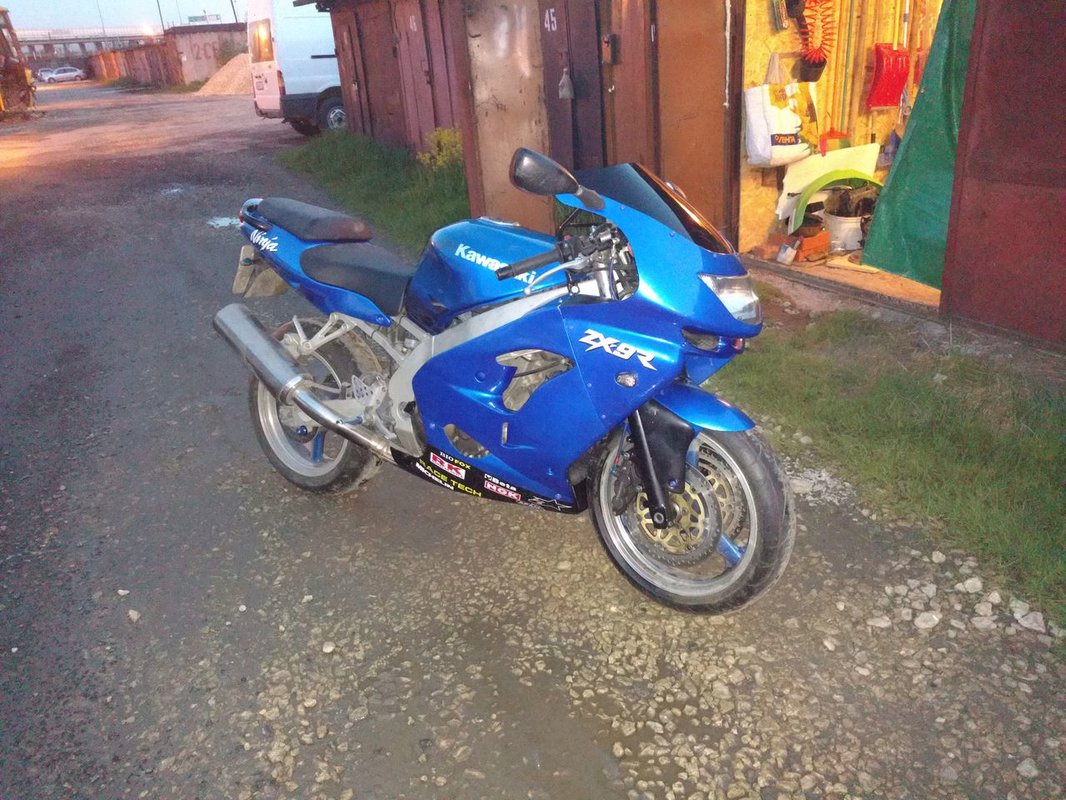

dica Опубликовано 21 апреля, 2020 Автор Жалоба Опубликовано 21 апреля, 2020 Почти готов к сезону.. Переделал маслозаливную пробку.. а то малость вытянул резьбу.. Перекрутил на 3/8.. вкорячил футорку и пробку 1/4. С маслом экспериментирую опять , залил полусинь Лукойл Люкс.. Поменял пружину лапки выбора, а то я родную давным давно посеял и воткнул другую, а она жесткая и лапка хреново откакивала.. поставил помягче, все ок. теперь.. за одно сцепление посмотрел.. Заменил слайдер цепи.. а то утер уже старый до дыр.. На последок сегодня карбы отсихронил.. Надо бы еще балансировку колесьев посмотреть и в путь.. В самом мелком масла махнул в редукторе и пихле.. Акум новый и розетку сделал, что-бы акум не снимая можно было заряжать Цитата
dica Опубликовано 7 мая, 2020 Автор Жалоба Опубликовано 7 мая, 2020 Могу АднАзначно сказать.. Люкойл люкс нормально в мотоцикля лить.. Коробас работает окейна, сцепа не буксует, движка шепчет. Но живучесть у него скорее 2-3 тысячи. Цитата
dica Опубликовано 24 июня, 2020 Автор Жалоба Опубликовано 24 июня, 2020 В 07.05.2020 в 18:34, dica сказал: Могу АднАзначно сказать.. Люкойл люкс нормально в мотоцикля лить.. Коробас работает окейна, сцепа не буксует, движка шепчет. Но живучесть у него скорее 2-3 тысячи. Вообщем Лукойл Люкс на литре выдержал 1500 км. И начала сцепа подбуксовывать.. Сегодня залил проверенный Ренойл..10w 40.. посмотрю.. а вдруг просто сцепа устала)) Цитата
dica Опубликовано 26 июня, 2020 Автор Жалоба Опубликовано 26 июня, 2020 Зря на масло гнал похоже.. Замена на проверенный временем Ренойл не помогла. Сопоставив все дерготня появилась после заправки Лукойлом на трассе у Лосево.. А обычно я на газпроме.. ; карба чистить, это трындец конечно.. но собирать их в линию еще больший трындец.. придется стекло толстое надыбливать где то Цитата
