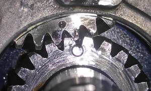

Пашу Опубликовано 2 апреля, 2017 Автор Жалоба Поделиться Опубликовано 2 апреля, 2017 Итак, регулировка звезды грм ничего не дала. В процессе регулировки выяснилось , максимально динамические характеристики двигателя достигаются в стоковом положении звезды грм. На фото доказательство того ,что эксперимент проводился) 1 Цитата Ссылка на комментарий Поделиться на другие сайты Поделиться
Пашу Опубликовано 2 апреля, 2017 Автор Жалоба Поделиться Опубликовано 2 апреля, 2017 Кстати мои опасения по поводу встречи клапанов с поршнем были напрасны. Даже в самых крайних положениях звезды грм двигатель работает исправно. Цитата Ссылка на комментарий Поделиться на другие сайты Поделиться
