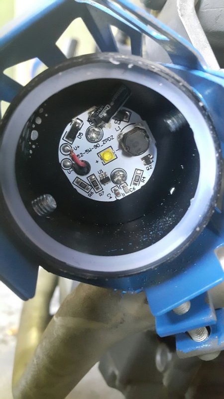

mazepa2000 Опубликовано 18 апреля, 2017 Жалоба Опубликовано 18 апреля, 2017 Шансов мало,но вдруг кто подскажет.Перекопал кучу информации,форумов и т.д,везде одни вопросы без ответов.Именно по моей реализации(на одной микросхеме). Купил два комплекта фар(фото и инета),на квадрик и мото. Внутри примерно так. Поставил,за питал на отдельную кнопку(шла в комплекте,да и другие пробовал).Дело в том,что они работают в трех режимах-яркий,средний и стробоскоп.Переключение режимов,кратковременное прерывание питания.А,вот беда-они включаются в разных.Один горит,другой моргает или один средним горит другой на всю.Не синхронно короче.Попробовал включить по очереди,оба в одном режиме,но после отключения питания на несколько минут все вернулось! Ставить вторую кнопку не варик,в дороге не удобно.Все форумы излазил,но решение именно с таким драйвером как у меня не нашел Может кто шарит?!Мне хотя бы отключить к буям средний и стробоскоп и оставить только яркий. Если включать по одной,то все в порядке,но если парой,то такая свистопляска...Есть решения,по переделке схем на двух микросхемах,одна драйвер питания,а вторая светомузыка,а вот у меня на одной,где все в куче.Выдирать драйвер конечно не вариант. Вот фото моих. На одной,удается рассмотреть маркировку микросхемы 71612,на второй ее вообще нет. Цитата

mazepa2000 Опубликовано 18 апреля, 2017 Автор Жалоба Опубликовано 18 апреля, 2017 Да ладно еще с этими режимами,все равно пользуемся одним и он включается первым.Но я не пойму с какого перепугу,когда они парой,то включаются в разных... Цитата

Mitjai Опубликовано 19 апреля, 2017 Жалоба Опубликовано 19 апреля, 2017 У тебя какой-то упрощенный драйвер . Я на своих делал вот таким вот способом Отключаем стробоскоп в светодиодных туманках 30W Cree U2 LED / Блог им. 029ah / БайкПост Цитата
mazepa2000 Опубликовано 19 апреля, 2017 Автор Жалоба Опубликовано 19 апреля, 2017 1 час назад, Mitjai сказал: У тебя какой-то упрощенный драйвер . Я на своих делал вот таким вот способом Отключаем стробоскоп в светодиодных туманках 30W Cree U2 LED / Блог им. 029ah / БайкПост Это все,на двух микросхемах,про что я и писал...Он не упрощенный,а наоборот оптимизированный для производства.Два в одном... Цитата

mazepa2000 Опубликовано 21 апреля, 2017 Автор Жалоба Опубликовано 21 апреля, 2017 Знать бы как и что конкретно.. Даташита на микруху нет,да и она сама не находится не как. Походе отдельный драйвер пока единственное решение. Какой посоветуете наиболее миниатюрный? В фаре места мало, а вне,ставить не хотелось. Цитата

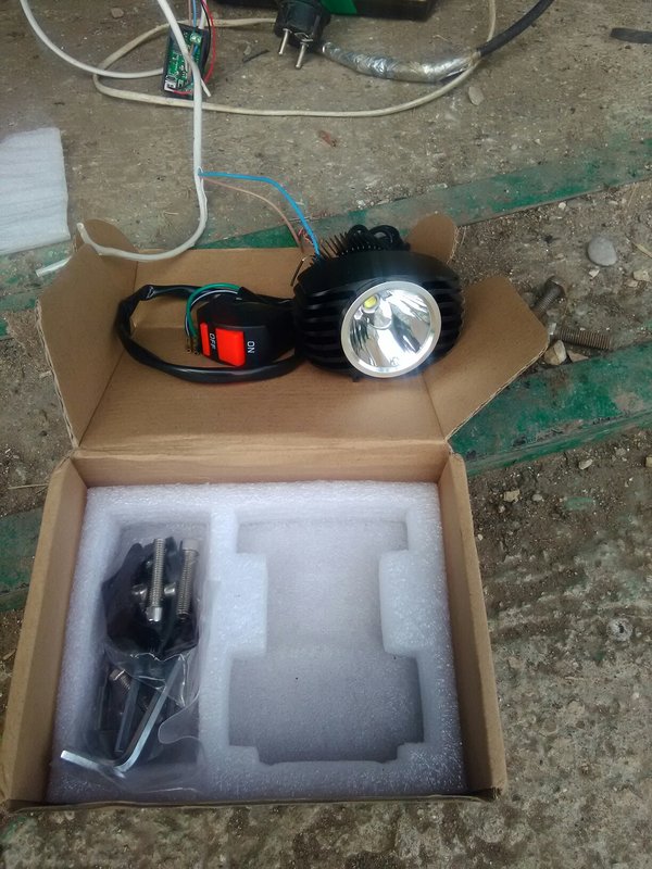

evgeniy569 Опубликовано 7 мая, 2019 Жалоба Опубликовано 7 мая, 2019 Купил противотуманку лэд за 1300 https://hz.ru.aliexpress.com/item/18-2700Lm/32859952181.html?spm=a2g0s.9042311.0.0.a17e33ed22Lzd7 Потребляет 1.5а и 18 ватт по ватметру,на мощном кристале H70, на которых обычно собирают лампы для головных фар(теже 18+18ватт). Светит так что можно стоквовый свет(галоген 35ватт) не включать ибо от него толку нет,даже не видно на фоне того света Вот он светит сам вот вместе с дальним, видно что толку от фары нет Вот с ближним Вот для сравнеия просто дальний(визуально ярче, просто фотик так фиксирует и напруга до 11 вольт подсела) Вот сама фара Вот просто как светила Там не линзованный, а обычный отражатель и стекло.. Режимов два ВКЛ и ВЫКЛ. Цитата
