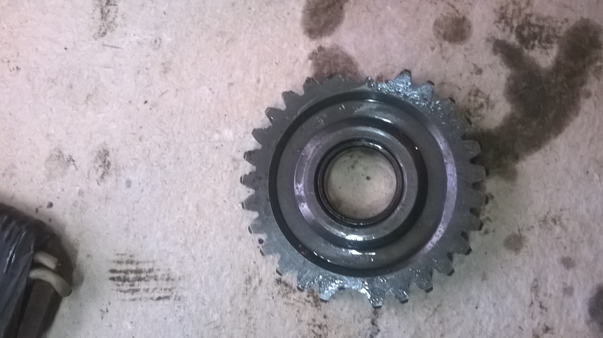

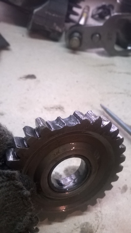

Mishany Опубликовано 9 мая, 2017 Жалоба Опубликовано 9 мая, 2017 В 07.05.2017 в 18:57, NIK_P сказал: поменял Как я понял это шестерня вала кикстартера? как то странно у нее зубья по противоположным сторонам выбило.... хм.... так то вся поверхность участвует в запуске двигателя, значит должно выбить в одном месте, либо по всей поверхности, прокручивается до упора в новый зуб, потом дергаешь и он выбивается оттдачей, как то так... Цитата
