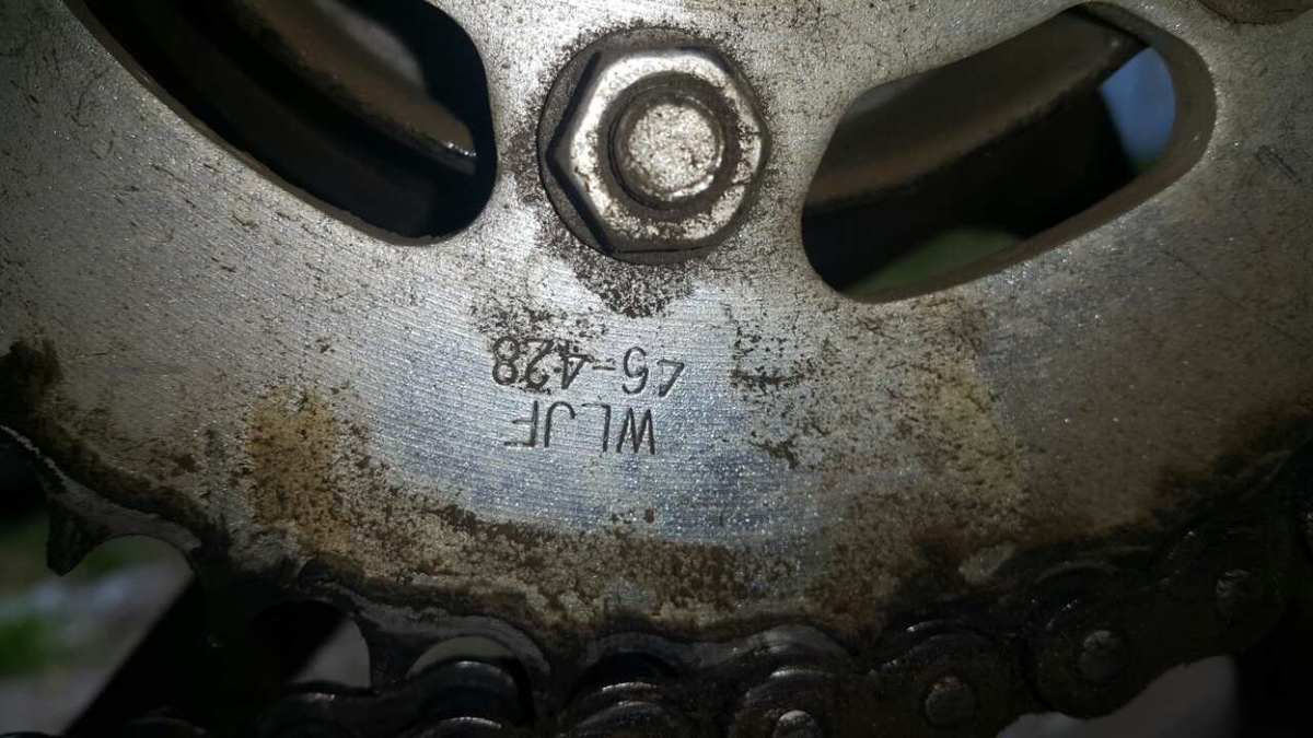

Эд1966 Опубликовано 30 июля, 2017 Автор Жалоба Опубликовано 30 июля, 2017 На звезде написано d12, wljf 46-428. Выхрдит цепь 428 а эвеэда на 46 зубов. Цитата
Эд1966 Опубликовано 30 июля, 2017 Автор Жалоба Опубликовано 30 июля, 2017 На звезде написано d12, wljf 46-428. Выходит цепь 428 и 46 зубов? Цитата
Oleg2010 Опубликовано 30 июля, 2017 Жалоба Опубликовано 30 июля, 2017 Извиняюсь, я хотел спросить про моторную. Ведомая у нас (мотоцикл "seven") стоит на 42 зуба и цепь 520, а моторная неизвестно. После обкатки планирую увеличить именно моторную (поднять скорость). Цитата
