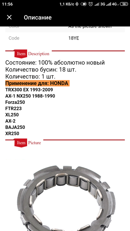

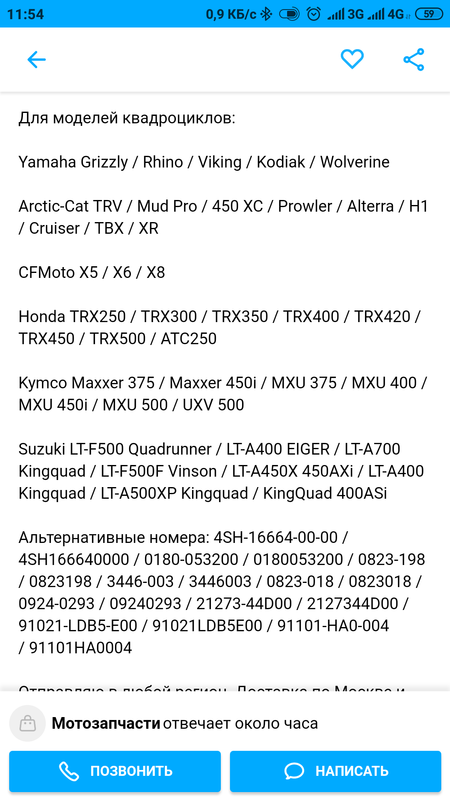

Dimnax Опубликовано 22 марта, 2019 Жалоба Опубликовано 22 марта, 2019 Ну поздравляйте меня, я ее победил все поменял перебрал и завелся с пол тычка на фото от каких моделей Мотов и квадриков подходит, но скорее всего будет обойма не та, а кулачки с пружинкой перебрать и поставить в старую обойму 2мин делов. 2 Цитата
