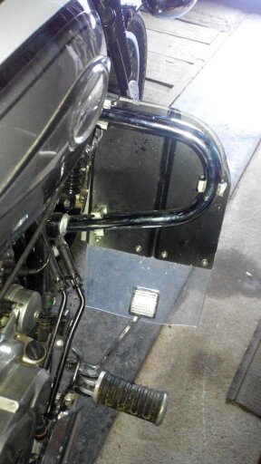

Александр Юрьевич Опубликовано 30 марта, 2019 Жалоба Опубликовано 30 марта, 2019 В 24.03.2019 в 12:00, Александр Юрьевич сказал: Сделал. Цитата

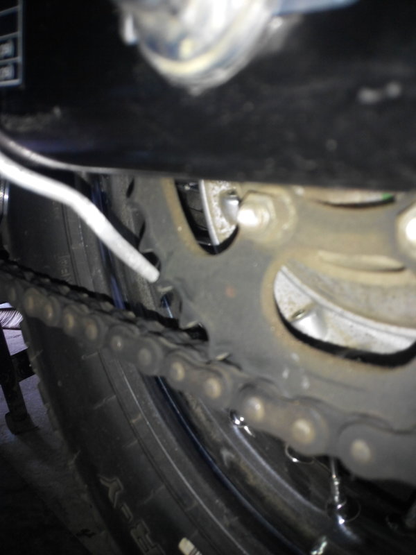

Александр Юрьевич Опубликовано 30 марта, 2019 Жалоба Опубликовано 30 марта, 2019 В 26.03.2019 в 06:03, Иванн сказал: Со смазчиком очищать периодически всё равно надо или я ошибаюсь? Интересна конструкция вашего смазчика. В интернете много чего есть, а тут от пользователя. Приколхозил смазчик цепи,но пока не настроил.Ждемс погоды. Цитата
Иванн Опубликовано 30 марта, 2019 Жалоба Опубликовано 30 марта, 2019 Масло на звезду подаётся? Цитата
Александр Юрьевич Опубликовано 30 марта, 2019 Жалоба Опубликовано 30 марта, 2019 33 минуты назад, Иванн сказал: Масло на звезду подаётся? Да,т.к. на прошлом моте делал так же и цепь была смазана полностью без каких либо пропусков Цитата
Александр Юрьевич Опубликовано 30 марта, 2019 Жалоба Опубликовано 30 марта, 2019 1 час назад, Иванн сказал: Масло на звезду подаётся? 1 Цитата
canon3000 Опубликовано 1 апреля, 2019 Жалоба Опубликовано 1 апреля, 2019 а масло как поступает на цепь, в смысле чем обеспечивается дозировка? или оно просто вытекает самотеком? Цитата

Dimnax Опубликовано 1 апреля, 2019 Жалоба Опубликовано 1 апреля, 2019 В 27.03.2019 в 19:22, Александр Юрьевич сказал: ваще, классно и быстросъемно, дождь то понятно не спасет, а вот от случайной щебенки камней и т.д. самое оно, буду себе тоже думать для поездок на дачу... Цитата
Александр Юрьевич Опубликовано 1 апреля, 2019 Жалоба Опубликовано 1 апреля, 2019 1 час назад, canon3000 сказал: а масло как поступает на цепь, в смысле чем обеспечивается дозировка? или оно просто вытекает самотеком? Масло самотеком,дозировка краником(1-2 капли в минуту) Цитата

Александр Юрьевич Опубликовано 1 апреля, 2019 Жалоба Опубликовано 1 апреля, 2019 32 минуты назад, Dimnax сказал: ваще, классно и быстросъемно, дождь то понятно не спасет, а вот от случайной щебенки камней и т.д. самое оно, буду себе тоже думать для поездок на дачу... Самому понравилось,надо поставил,не надо,снял. Цитата

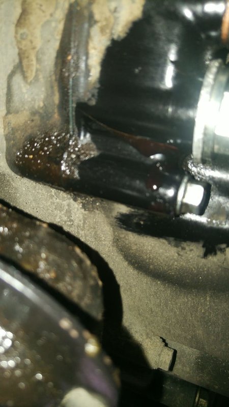

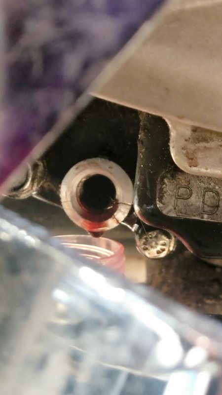

Dimnax Опубликовано 1 апреля, 2019 Жалоба Опубликовано 1 апреля, 2019 Совсем забыл! поздравьте меня я буду перебирать двигатель))) уже заказал левую часть двигателя и все прокладки, я перетянул сливной болт масла, резьба лопнула в трех местах практически до прокладки двиг.... Цитата
