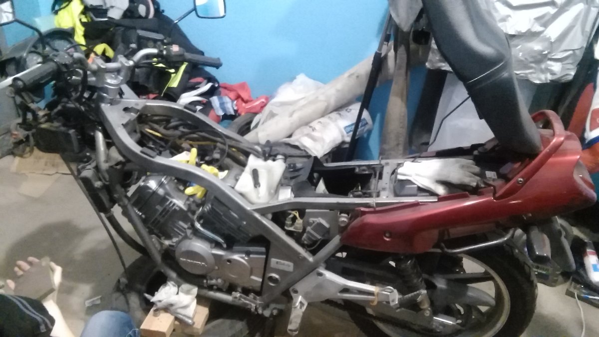

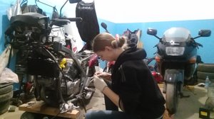

JONES Опубликовано 12 мая, 2018 Автор Жалоба Опубликовано 12 мая, 2018 (изменено) Сегодня приводили в порядок ходовую часть. Заменили задние амортизаторы, почистили перья....слили с них мутную гнилозеленую жижу. Не допер, как вытащить перо из стакана, сейчас буду читать мануал.Завтра нужно поменять сальники с пыльниками и поставить перья на место. Анька сидела и натирала диски и перья. Теперь блестят. Рама у Хелвис кстати куда серьезнее,чем рама той же СВ400))) Изменено 12 мая, 2018 пользователем JONES Цитата

JONES Опубликовано 13 мая, 2018 Автор Жалоба Опубликовано 13 мая, 2018 (изменено) Ох....это оказалось не так просто. Старые сальники выковыривал оттуда частями...периодически проливая сольвентом. Выковырял, отчистил все,промыл стаканы,перья. Анька сняла паук,все почистила,обжала клемы,какие нашла. У меня все застопорилось на том, что я не смог запрессовать новые сальники...завтра поеду куплю трубу пластиковую и буду ей запрессовывать через шайбу. По факту в гараже стоит мотор и рама.....решили не обслуживать байк малой кровью,а раз уж разобрали, так разбирать основательно.Завтра нужно разделаться с вилкой,слить охлаждайку всю и залить сольвент в цилиндры. Компресомент,который удалось вкрутить только на пару оборотов,показал 6 очков......надеюсь раскоксовка поможет и не придется заказывать кольца. Плюс у меня есть основания не верить этому компресометру. Он в моторе зизера после капиталки показывал 6 очков. А мотоцикл едет нормально. Изменено 13 мая, 2018 пользователем JONES Цитата

JONES Опубликовано 27 мая, 2018 Автор Жалоба Опубликовано 27 мая, 2018 Спойлер Вынужден был отвлечься от мотоцикла на время. И так......подвески перебраны, перелопачены карбы и выявлен большой косяк: люфтит ось дроссельной заслонки второго карба,в результате чего заслонка полностью не закрывается...подогнул тягу, но полностью проблема не ушла. Мотоцикл завели, все ок. Вроде работает,но холостые погуливают. В принципе ездить можно. Осталось прокачать завоздушенный передник тормозной контур. Сегодня 30 минут его прокачивал - без результатно....Где то воздушная пробка большая.Уехал домой,не доделал Цитата
