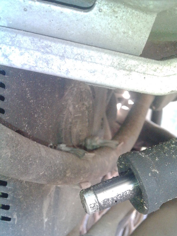

Произошло это по нескольким причина- большой изгиб плюс шланг в бензине задубел и хомуты ослабли да и еще на фильтре не было нормального штуцера ( верхнюю  часть, на которой было расширение, я спилил, чтобы фильтр влез в бак.) Пока фильтр с родным U-образным шлангом вернул на место, буду думать как внедрить в эту конструкцию фильтр более доступный и дешевый,чем родной. А еще стал перетираться масляный шланг, который идет между радиаторами, об эмблему БМВ, которая на крышке ремня генератора( эмблема эта, кстати, изображена здесь на многих деталях). Поставил новый шланг и надел на него две клипсы для крепления электрической гофры на 20, теперь шланг крышки не касается.
