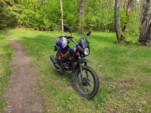

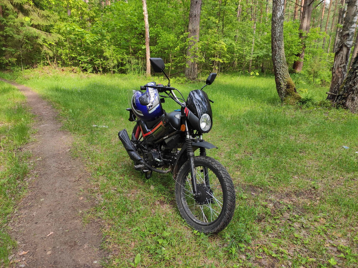

spanker33 Опубликовано 5 сентября, 2020 Жалоба Опубликовано 5 сентября, 2020 (изменено) Обновлю тему. Купил в конце мая 2020. За лето накатал около 2500км (некоторые на авто за год столько не накатывают) 30/70 дорога/недорога. Права только "В", потому вариантов покупки больше "50" кубов не было. До сих пор не понял сколько же там, 110 или 125, т.к. на ютубах есть обзоры Yamasaki какого то там 125 кубов. С виду 1 в 1. Может он и есть, кто их там китайцев знает. И по длине поршневой мерил. Обзорщики говорят, что 110 - 7см, 125 - 8см. Тут 7,5 . По езде: сразу показался жестким, однако после мониторинга компрессором, заводское давление в шинах было снижено аж с 3-х атмосфер до 1,8-2. И сразу всё стало норм. Шины скорее дорожные, любая моркость-слякость - тащит в бок на ура. Стандартная резина от Альфы с шашечками наверное была бы получше в условиях не дороги. Самое приятное - это вес. Заехал не туда, впереди болото, за жопу взял и перевернул обратно. Мощности для движения по пересечёнке тоже вполне. Тем более резина не позволяет особо вольничать. По городу тоже никаких проблем, если конечно поток не едет больше 70-80. Максималка 80-85, и при этом дикие обороты, на которых ехать не хочется, потому скорее всего надо менять ведущую звезду на 16ю. Максималки может и не добавит, но комфорт ездоку и движку скорее всего прибавит, буду пробовать. Зато пробки-непробки пофиг, но это на почти любом мотике. Из минусов: Подкручивать всё и вся! Пыталась открутиться выхлопная труба от головки. Хорошо, что это было слышно хотя бы ))). Регулировка зазоров клапанов обязательна, особенно после обкатки. Фара светит не прямо, а чуть вправо на обочину. Это конечно решаемо, но в первый раз к концу лета очутился в темноте, и ехать было не очень комфортно. Заляпывается грязью двигатель. Решается переворотом крыла (на фото), но тогда при езде по сырому асфальту впередилетящие капельки летят на фару и в лицо. Тоже не очень. Как то надо удлиннить переднюю часть крыла. Да и зеркала родные полное Г. Альфовские за 300-500р поставил и забыл. Но в общем в целом, для езды без А категории нормальный аппарат. Можно конечно питбайк взять, но тогда дороги противопоказаны при перемещении между локациями. (Останавливали 3 раза). Итого: Не KTM конечно, но уже и не Альфа... Изменено 5 сентября, 2020 пользователем spanker33 5 Цитата
