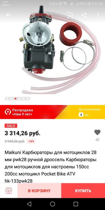

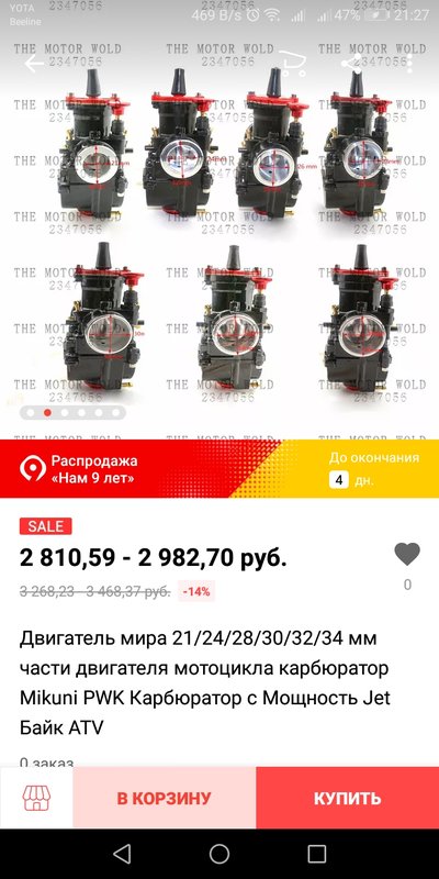

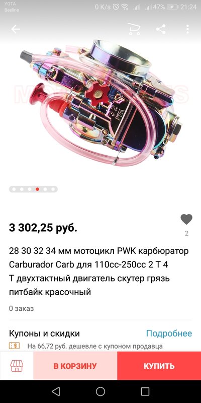

Norton555 Опубликовано 28 марта, 2019 Жалоба Опубликовано 28 марта, 2019 1 час назад, ПетровичЪ сказал: И...? что еще имеется с ускорителем, надеюсь не фср тыс за 15 )) Да тот же cvk фуфельный... Цитата
Norton555 Опубликовано 28 марта, 2019 Жалоба Опубликовано 28 марта, 2019 Заставили таки фигней заниматься!)) Короч, карбов мильен просто... Так что нытье типа что ставить больше не принимается))) Что трэба от мотора?) Хотя бы режим эксплуатации и манера вождения... Цитата
