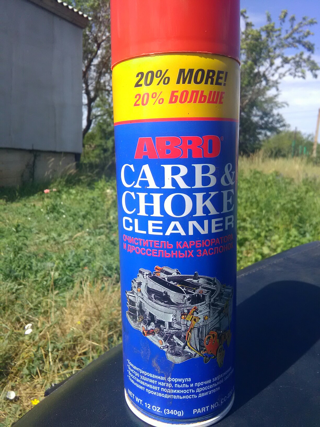

 Дали мне такую жидкость
  Решил я для начало выкрутить свечку (кое-как раком это сделал ибо по людски это нельзя без разбора) и забрызгал от души в поршневую. ЧТоб нагар немного подъело, там написанно что и как очиститель нагара.
Нашёл сливной болт и слил бензин с поплавкой камеры(там краника нет потому снова наливает), просто чтоб кака что была слилась с карба. Ибо думал что там нет такого болта.
Снял короб с воздушным фильтром и набрызгал в карб с закрытой ручкой газа, с открытой внутрь побольше, в 3 канала что возле входа в воздухана расположенны. Раксрутил и вытащил заслонку с иглой, чтоб попытатся в отверстие куда игла заходит набрызгать...
     Начал заводить, а он не заводится, дрыгал ногой и стартером минут 5 прежде чем пошли признаки жизни. Короче завёлся! Но стоит брызгнуть этой жидкостью даже чуток он мгновенно глохнет. Короче раза 4 так промывал, забрызгивал, потом минуты 3 заводил. Помню я что у меня трабл с холостым, то напоследок выкрутил болт холостого хода и в его отверстие набрызгал.
     После дал ему минут 10 поработать чтоб все остатки что попали в карб сожглись ибо оно масло наверное разъедает и после поехал далеко(предварительно поставил воздухан)!
 Что сказать однозначно помогло!!!!!
