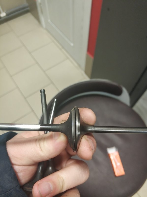

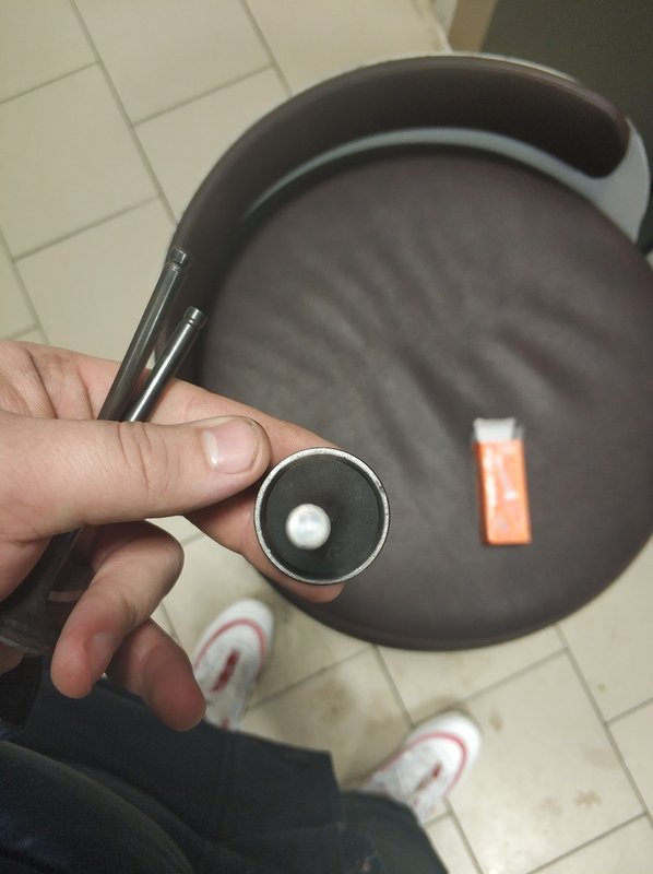

Здравствуйте, товарищи. Имеем проблему. мот ирбис ttr250 мотор 166fmm
поршень поздоровался с клапанами. Погнуло впускной. На выпускном большая выработка. На краю острый как лезвие.
Я приобрел уже 4 комплекта клапанов, ни одни не подошли. по длинне ножки - одинаковые, но тарелочки разные. Прикреплю фоточки.
Вот и вопрос, как жить? клапана брал CB250. И заказывал, и в магазине смотрел. Ничего не подобрали. На новых клапанах тарелочки больше чем на старых.   на выпускном где то по 1мм по окружности. На впускном 0,5мм по окружности. Плюс, чуть толще на новых сама тарелочка. На фото видно разницу (блестит там, где больше)
вроде такая мелочь, а уже 2 месяца мотоцикл на приколе стоит( брал и дорогие клапана и дешевые(уже проще было б взять головку с клапанами в сборе)

Если память мне не изменяет, на св250 клапана идут 31.5 и 27. Твои похожи на перетертые при притирке. Ставь клапан в седло и смотри на седло, как он ложится. Если не входит, меняй клапан и иди с ГБЦ в магаз

В 16.12.2019 в 18:48, мот сказал:
почему св ? нижневальный - CG . может в этом загвоздка ? мож проще было на авито б/у клапана взять да и всё ?
 Вы были правы. Я взял не те клапана.
