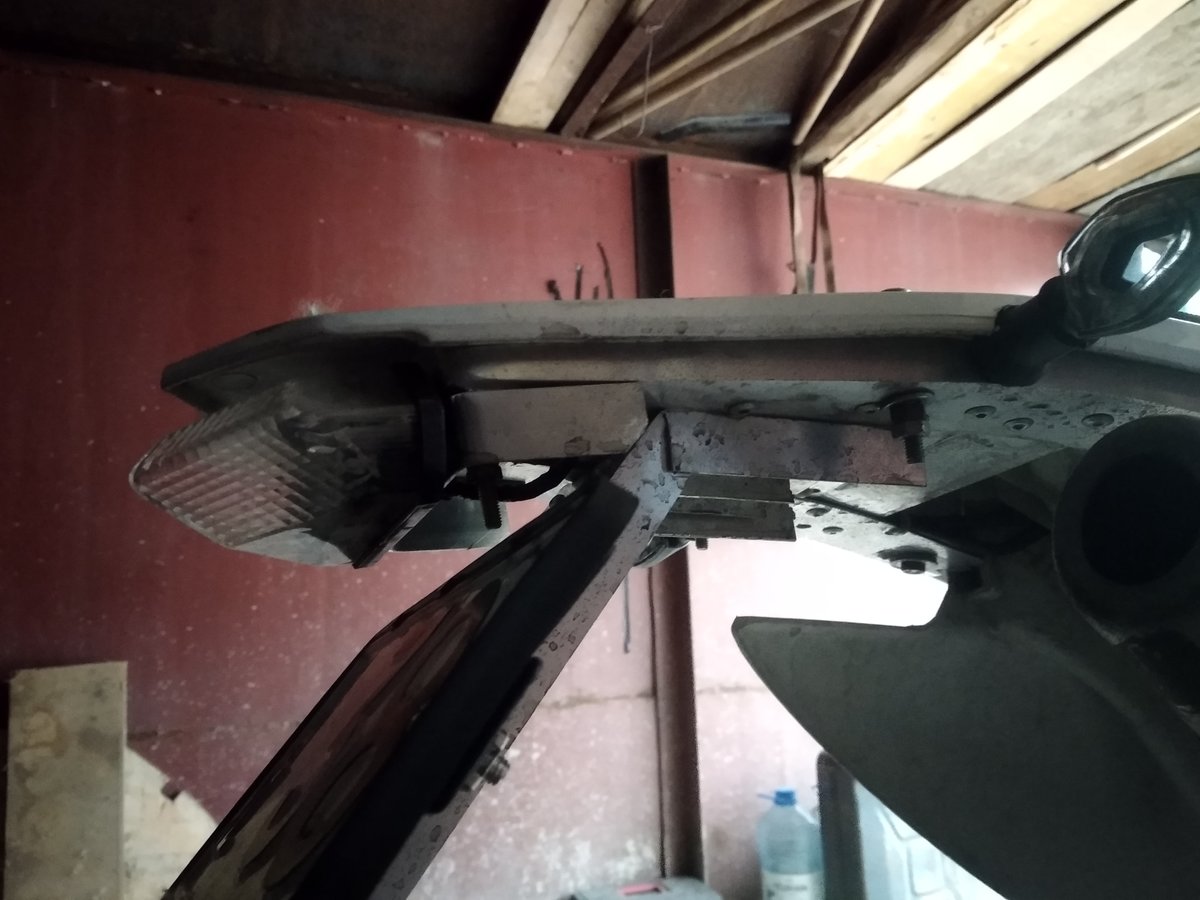

Shep Опубликовано 26 мая, 2021 Жалоба Опубликовано 26 мая, 2021 В 16.05.2021 в 23:55, serii04 сказал: Я крыло сразу сломал и номер погнул, хотел новое крыло заказать, да передумал, подрезал его, поворотники выше поставил, подсветку номера убрал, так как некуда ее крепить, скрепил алюминевыми полосками, да прикрепил номер, сейчас у меня маленький номер, заказал с питера, короче держится у меня все на самопале В общем сделал себе крепление для номера. Выглядит колхозно, но главное ездить можно. А то у нас и так сезон короткий. Цитата
serii04 Опубликовано 26 мая, 2021 Жалоба Опубликовано 26 мая, 2021 46 минут назад, Shep сказал: В общем сделал себе крепление для номера. Выглядит колхозно, но главное ездить можно. А то у нас и так сезон короткий. Я уже и колхоз чуть не сломал, кончик номера загнул Цитата

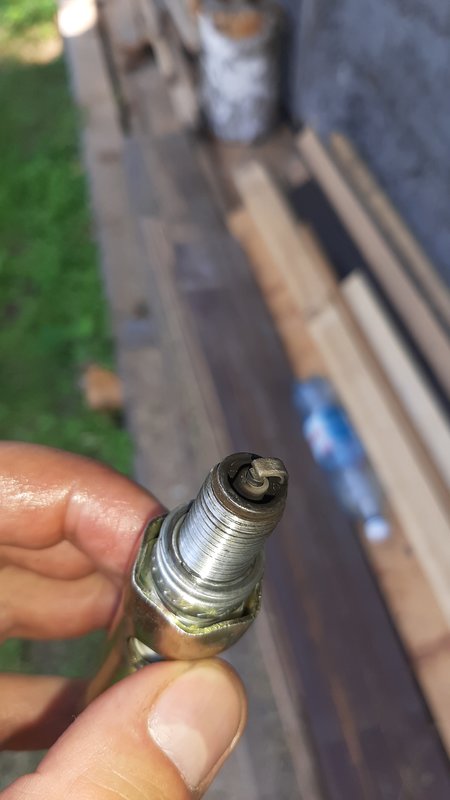

serii04 Опубликовано 28 июня, 2021 Жалоба Опубликовано 28 июня, 2021 1 минуту назад, steell сказал: У меня стрельба была на 118 жиклере, 132 ставил уже много, остановился на 125 и чуть иглу поднял, так провал вроде меньше, а то на короткоходке чуть не глох на стоке Свеча как выглядит? Цитата
steell Опубликовано 28 июня, 2021 Жалоба Опубликовано 28 июня, 2021 3 минуты назад, serii04 сказал: Свеча как выглядит? Не смотрел ещё, на выходных ещё покатаюсь и гляну Цитата
steell Опубликовано 7 июля, 2021 Жалоба Опубликовано 7 июля, 2021 В 29.06.2021 в 00:00, serii04 сказал: Свеча как выглядит? Цитата
