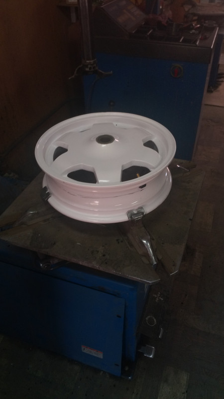

  Меньше вряд ли. Давай сначала..,какая наша задача - напялить резину меньшего размера на диск большего размера..,самое логичное,увеличить размер резины,что чревато.если в размер,но мы знаем.что людям это дело удаётся без всяких переделок.но у нас не получается,вернее резина не выдерживает,значит надо идти на полумеры,попробовать не дать взорваться покрышке,без давления всё равно не посадить,надо его уменьшить,что мы в теории проделали)))..,плюс хорошая смазка,хотя в шиномонтаже она и так вполне,пробуй на практике,аккуратно и неспеша...:)

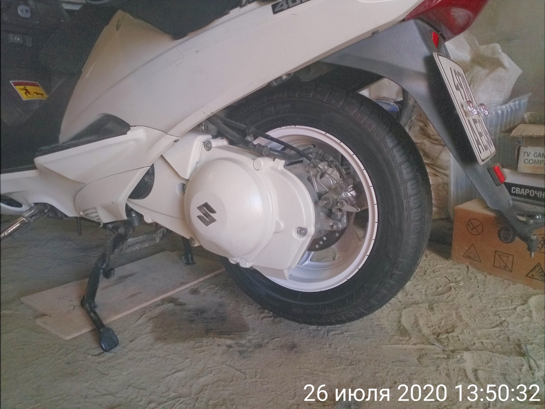

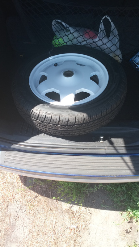

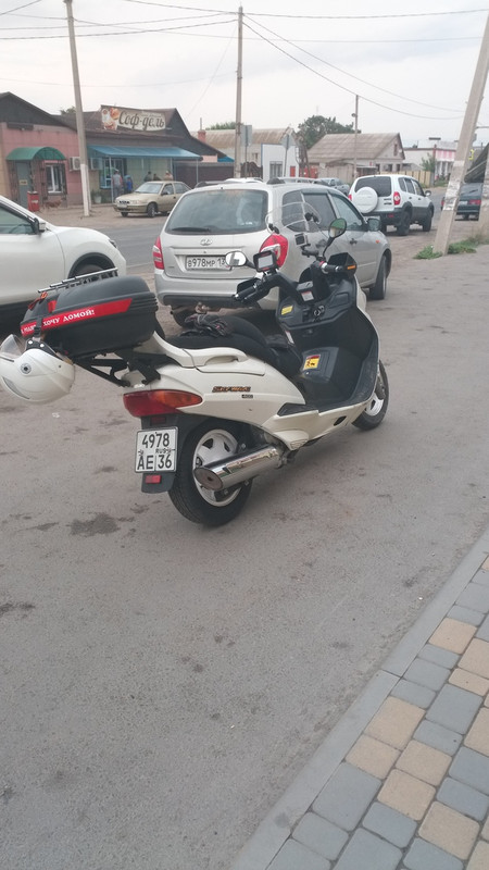

Всем спасибо за советы и участие.
Селиконка действительно творит чудеса,села на 2.5атм.Cняли менее 1мм диаметра,все ровно и аккуратно,биения на балансировке не какого,но для проформы повесили 10гр.
IMG-e3565e5e7698ab5ca99ad6f83bf46b87-V.jIMG-f71f54ba53f6e55d7f993fed2aa37190-V.j20200726-135031.jpg20200726-163420.jpg
Тестовый забег показал,не какого дискомфорта по городу и проселку.Трасса посмотрим,но это не тот мопед,который закладывают,да и есть отзывы других владельцев..Жаль не поставил ее раньше :)

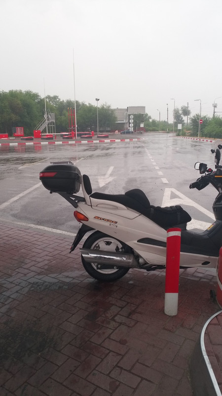

Все выходные катался на автошине,пробег около 500км,была и трасса 300км(сотня из них ливень) и проселок и убитый асфальт по дороге на дачу.Решил запилить небольшой отзыв.Что скажут диванные эксперты,мне по барабану,им то все виднее конечно,посему в топку такие мнения :) Интересно поговорить с людьми кто пробовал сам,а не читал в интернете.
По прямой мот идет уверенно,на срезах асфальта,где идут волнистые продольные борозды, раньше мот носило сильно,было страшно,сбавлял скорость инстинктивно,но становилось даже хуже.Сейчас мот проходит их практически без последствий,гуляния резко уменьшилось,стал проходить уже уверенно и без страха,(причем перед стоит еще японский,старый как кал мамонта и жесткий как подошва,его замена в скором но конечно на мото шину).Повороты,не каких дискомфортов,как раньше наклонял мот,так и наклоняю,в коленку не закладываю,не тот мот и стиль.Переход на угол покрышки,ну можно сказать,что он не не заметен,продольная разметка при переходе по диагонали(перестроение,обгон),мот качает из стороны в сторону немного необычно,но контроль не теряет,привык быстро.Переход из продольной колеи,тут немного сложнее,чем на мото шине,но все равно и опять же дело привычки.Плюсом для меня так же увеличился клиренс,где раньше задевал подножкой,уже прохожу нормально,сидеть даже немного по выше жопа стала.Упали обороты на крейсере,ввиду большего диаметра,стало тише и от движка и от шуршания жопы,хотя последнее скорее всего было из за моей старой дубовой покрышки.Пробить покрышки на яме и погнуть диск,стало скорее всего не реально по сравнению со стоковой.Прикольный момент,при пересечении широкой поперечной разметки на влажном асфальте,получается громкий шлепок,хотя только на высокой скорости +-100.
Мое мнение,на макси и круизерах без повадок спорт стиля вождения сплошные плюсы,для спорт конечно оно не пойдет,ибо на коленку без последствий не заложить,но если я заложу свой скутер на мото в коленку,то падение не миновать в любом случаи.
Да,забыл сказать про давление.Пришлось накачать 3.5,иначе была валкость,но так на любой автошине установленной на мото.
Остаюсь на темной стороне,жалея,что не поставил ее раньше.Через недельку придет мой мишка сити грип 2,буду передок обувать.

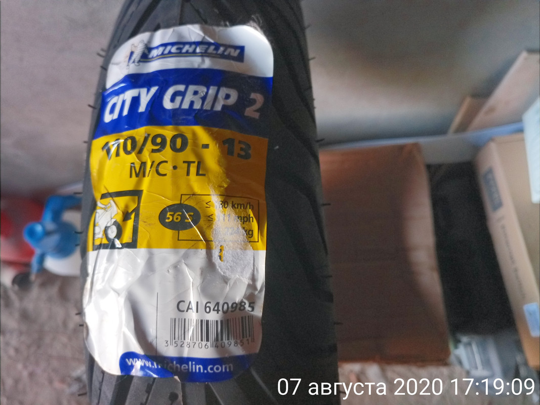

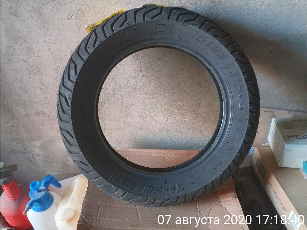

Приехала мишка,надеюсь сядет на диск нормально :)
Забрал последний под заказ в колеса даром,везли дооолго.Других моделей нет вообще,похоже размерность не ходовая,хотя скаев катается много..Отзывы хорошие повально,правда на первый грип,второй новый и отзывов нет вообще.по скорости износа первого грипа,отзывы противоречивые,прикинул,минимум на 10-15т ее хватит.
https://volgograd.kolesa-darom.ru/catalog/moto/shiny/michelin/city_grip_2/110-90-R13-S-56-1249167/
