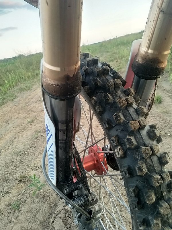

PZ31 Опубликовано 24 августа, 2020 Жалоба Поделиться Опубликовано 24 августа, 2020 (изменено) 2 месяца проездил на K6-R. Новый двухвальный мотор. 30 часов накатал. Косяки: на 15 часах потекло левое перо, вилка Fastace. На 30 часах потекло правое. Недавно менял масло и сальники, внутри вилки много отложений, в масле густая взвесь пудры и чего-то черного. Похоже, вилке конец. Режим езды не совсем лайтовый, трамплины, короткие разгоны, повороты, немножко эндуро. Но все же такой быстрой кончины вилки не ожидал. При заводке на горячую стреляет в карбюратор и отстреливает его ). Родная соединительная труба-резинка от движка к карбюратору короткая и постоянно соскакивает. Лапка заднего тормоза очень близко к подножке, не регулируется. Плюсы: Полегче T6-го, энергоемкая классная подвеска. Подвеска мягче, чем на старом T6, и как-то пружинистей. Есть вентилятор, цепь хорошая. Дополнение от 27.08.2020. Замена сальников и пыльников вилки ничего не дала. Вилка течет. Надо менять направляющие втулки. Изменено 27 августа, 2020 пользователем PZ31 Цитата Ссылка на комментарий Поделиться на другие сайты Поделиться

PZ31 Опубликовано 25 февраля, 2021 Автор Жалоба Поделиться Опубликовано 25 февраля, 2021 В 06.01.2021 в 22:46, PauS сказал: "Недавно менял..." - вилка после этого потекла? Течет снова, ок, не смог нормально сальники поменять, но при чем тут направляющие? Короче, муть какая-то )) Видимо, слишком кратко я изложил. Вилка потекла сама по себе. Масло и сальники менял после того, как потекла. Только замена сальников ничего не дала, т.к. уже были разбиты направляющие. Предположительная причина описана тут Цитата Ссылка на комментарий Поделиться на другие сайты Поделиться

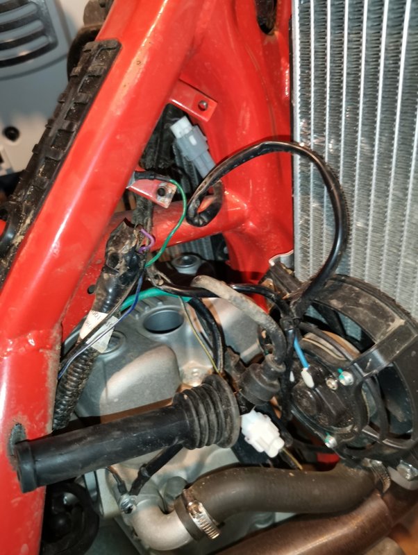

PZ31 Опубликовано 25 февраля, 2021 Автор Жалоба Поделиться Опубликовано 25 февраля, 2021 В 06.01.2021 в 00:15, dimja@ya.ru сказал: Привет расскажи пожалуйста подробнее про к6. Рассматриваю его к покупке. Был до этого у меня. 1. Стал ли легче чем старый т 6? Насаите пишут весит 107 новая рама сухая. 2. 2ух вальный мотор как едет? Низа, верха? По сравнению с 177 одновальным. 3. Управление. Легко тяжело? 4.подвнска стала мягче по сравнению со старой версии фаст эис. 5. Карб нормальный? Есть провалы при резком открытий газа? 6. Резина кенда хорошая? 7.надежность ободов и спиц, говорят они сталилучше 1. Легче, но не значительно. 2. Разницы у двухвального мотора не увидел. Есть прикол: свеча вкручена в шахте сверху по центру головы. На свечу надет длинный колпачек. И находится все это прямо под перекладиной рамы. Я не смог даже колпачек вытащить, чтобы добраться до свечи. Видимо, чтобы снять свечу, надо снять мотор с рамы. 3. Управление - это эндуро мот. Например, Т6 более жесткий. Еще все замечают, что k6r широкий. Шире чем хонда 450, например. Буду кривоногим, как кавалерист. Кстати, сцепление очень легкое. 4. Да, мягче. И другая конструкция прогрессии. 5. Карб мне не нравится. Но провалов нет. Жрет гораздо больше, чем т6 на деллорто. Еще мне не нравится, что карб сильно наклонен назад. 6. Резина обычная. Не дубовая и не воняет. 7. У меня с ободами и на т6 проблем не было. Не могу оценить. Цитата Ссылка на комментарий Поделиться на другие сайты Поделиться
Hobasaych Опубликовано 5 мая, 2021 Жалоба Поделиться Опубликовано 5 мая, 2021 Ужас какой... Про свечу по подробнее можно? Надеюсь ты разобрался? На yz250f аналогично расположена и спокойно выкручивается, даже не снимая бак. Цитата Ссылка на комментарий Поделиться на другие сайты Поделиться

PZ31 Опубликовано 10 мая, 2021 Автор Жалоба Поделиться Опубликовано 10 мая, 2021 В 05.05.2021 в 17:17, Hobasaych сказал: Ужас какой... Про свечу по подробнее можно? Надеюсь ты разобрался? На yz250f аналогично расположена и спокойно выкручивается, даже не снимая бак. Снял катушку, и колпачек свечи удалось снять, немного его согнув. Наверное и свечу можно выкрутить. Ключа только у меня такого длинного не нашлось. Цитата Ссылка на комментарий Поделиться на другие сайты Поделиться

PZ31 Опубликовано 15 июня, 2021 Автор Жалоба Поделиться Опубликовано 15 июня, 2021 В 08.06.2021 в 08:49, Reinvit сказал: Здравствуйте, недавно приобрел к6р, очень интересны его минусы и плюсы, не могли бы вы описать, что с мотом было, сейчас что, что делали с ним? Обязательно выставь перья вилки параллельно друг другу. Может, это поможет ей пожить подольше.. Я для этого сделал палочку-мерку и проверяю расстояние между перьями сверху и снизу. У меня уже вторая, новая вилка стоит. Цитата Ссылка на комментарий Поделиться на другие сайты Поделиться

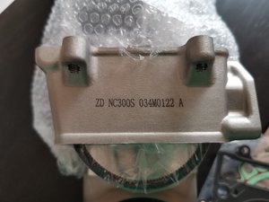

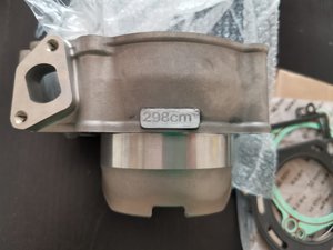

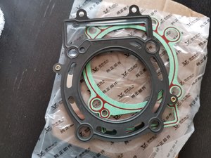

PZ31 Опубликовано 6 августа, 2021 Автор Жалоба Поделиться Опубликовано 6 августа, 2021 Бог услышал мои молитвы и послал мне бигбор для двухвального мотора. На цилиндре написано nc300s. Похоже, оригинал ZS. Диаметр 84мм. Продаётся в Роллинге. Цитата Ссылка на комментарий Поделиться на другие сайты Поделиться
ecconaut Опубликовано 6 августа, 2021 Жалоба Поделиться Опубликовано 6 августа, 2021 2 часа назад, PZ31 сказал: Похоже, оригинал ZS. Диаметр 84мм. Продаётся в Роллинге. Не, зоншен вроде не производит бигборы для своих моторов. Тут скорее всего MOTORCUBE (摩立方). Хотя вот вижу другие тоже подсуетились уже бигборами для двухвальных 177. Написано на цилиндре 298cm3 или 300cm3? Цитата Ссылка на комментарий Поделиться на другие сайты Поделиться
PZ31 Опубликовано 6 августа, 2021 Автор Жалоба Поделиться Опубликовано 6 августа, 2021 3 часа назад, ecconaut сказал: Не, зоншен вроде не производит бигборы для своих моторов. Тут скорее всего MOTORCUBE (摩立方). Хотя вот вижу другие тоже подсуетились уже бигборами для двухвальных 177. Написано на цилиндре 298cm3 или 300cm3? Но зоншен производит моторы nc300s. По крайней мере, такая инфа есть на китайских форумах. Вот я и подумал на оригинал. Фотки поршневой смогу завтра сделать. Цитата Ссылка на комментарий Поделиться на другие сайты Поделиться
ecconaut Опубликовано 6 августа, 2021 Жалоба Поделиться Опубликовано 6 августа, 2021 2 часа назад, PZ31 сказал: Но зоншен производит моторы nc300s. По крайней мере, такая инфа есть на китайских форумах. Вот я и подумал на оригинал. Фотки поршневой смогу завтра сделать. В каталогах Zongshen не видел ничего про бигборы, только 250сс версии. То что производители мотов устанавливают моторы с бигборами, это ещё не значит что цилиндры в них произведены на оригинальном производстве Zongshen. Zongshen это гигантский конвейер, производящий моторы миллионами штук, поэтому я сомневаюсь что они будут диверсифицировать производственную линию для выпуска далеко не самой массовой 300-кубовой версии. При огромном объёме заказа конечно такое возможно, однако в розничную продажу эти бигборы всё равно не пошли бы. Вот по этим причинам я очень сомневаюсь. Хотя не исключаю, потому что совсем точной информации у меня нет. Фотки было б интересно глянуть. На таобао видел два варианта. Может один из них. Цитата Ссылка на комментарий Поделиться на другие сайты Поделиться
PZ31 Опубликовано 7 августа, 2021 Автор Жалоба Поделиться Опубликовано 7 августа, 2021 15 часов назад, ecconaut сказал: Фотки было б интересно глянуть. На таобао видел два варианта. Может один из них. 1 Цитата Ссылка на комментарий Поделиться на другие сайты Поделиться
