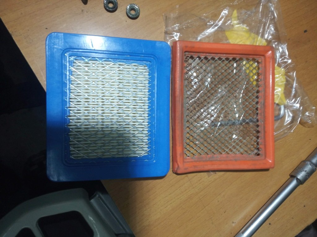

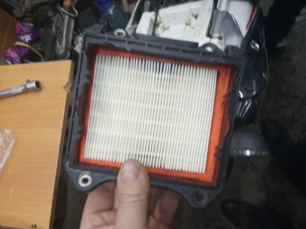

  • 3 недели спустя...

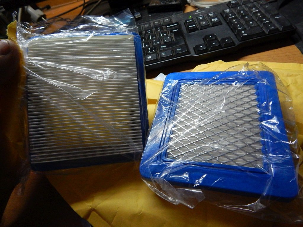

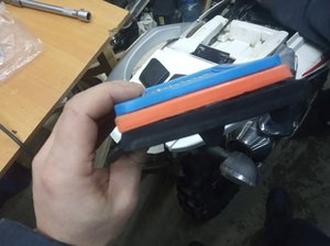

фильтра приехали
жаль чуть не в размере с родным
но выход из ситуации всё таки был найден (пусть несколько нетривиально)
IMG_20201222_175258_.thumb.jpg.cbe57f08e2cc5f973225f845a00fd0cb.jpg IMG_20201222_175259_.thumb.jpg.443f03c7fa808d3f6c2670a7eafb9a7b.jpg
внешний буртик старого фильтра послужил уплотнителем для нового

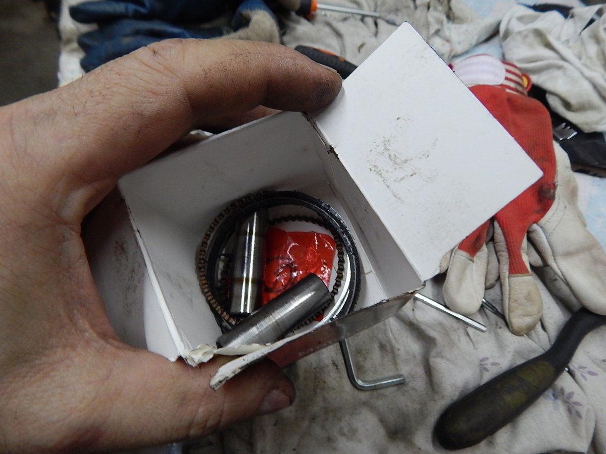

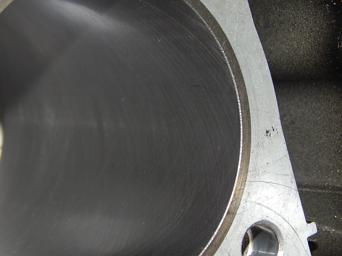

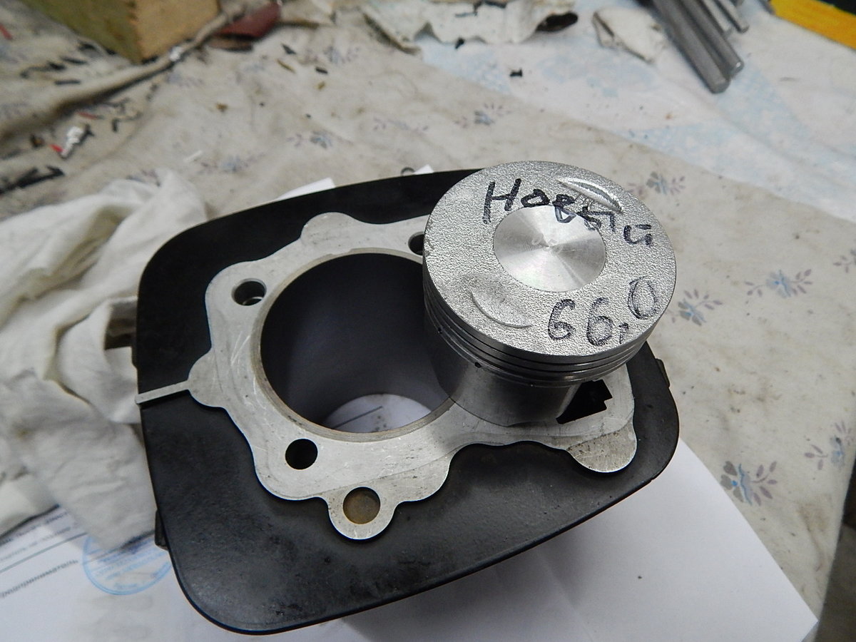

сезон 2021 сын отъездил, но вылез казус, со временем начал усиливаться всё тот же стук, звон!
всем кто пытается "подкинуть" новый поршень в старый цилиндр ждёт разочарование которое постигло и меня.
итак, что было сделано под конец сезона.
1. вновь снят и разобран двигатель.
2. заказан РЕМОНТНЫЙ поршень в размере 66.0мм https://aliexpress.ru/item/4001226643737.html
3. отвёз цилиндр и новый поршень в токарку https://vk.com/id143263982 (у токаря был заказан зазор 0.03-0.04мм)
цилиндр был проточен, с последующим нанесением хона.
4. первый запуск на ремонтных з\ч
всем спасибо!
кстати теперь теперь практически без надобности у меня два поршня с кольцами к ним. Готов БЕСПЛАТНО отдать нуждающимся (пересылка за ваш счёт)

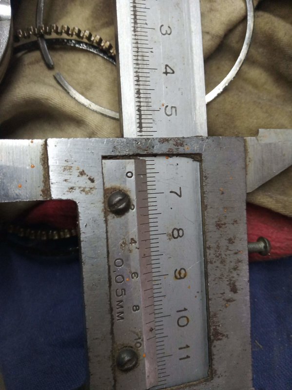

В 08.11.2020 в 15:41, jonjonni сказал:
"перемерял" по вашей рекомендации
IMG_20201108_160600.thumb.jpg.e2ae30376b2bf3f5ab7a769e3b496397.jpg  IMG_20201108_160607.thumb.jpg.7dcb39c7152170ecc2b37580dcf22492.jpg  IMG_20201108_160636.thumb.jpg.aa9e5a1c5431e454fd5d0dc9f786d9d0.jpg
65.4мм
Мерять надо микрометром 50-75мм, там точность до сотки. Штангель такой не даст.
