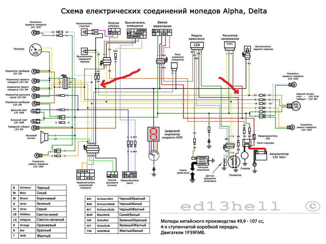

Вiталiй, по-моему уже спрашивали здесь... ПетровичЪ еще тогда сказал, что зелено-желтый провод идет от выключателя тормоза на лампу стоп-сигнала... Даже схему привел, где этот провод помечен как "G/Y". Этот провод проходит через клеммный соединитель, видимо по этому их два (сам соединитель может быть запрятан, а видны только провода).

  Я до конца не понял конечно,но если всё работает,забей..,у меня в фаре пара проводов с новья пустые болтаются... Если в проводку никто не лазил,то провод с желто-зелёной расцветкой означает заземление,а так как для мопеда заземление не предусмотрено,то значит "масса" или "минус"..,то есть провод сразу или через штекер соединяется с рамой мопеда.

   Если всё собрал,кроме желто - зелёного,так включи,заведи,посмотри.что не работает,на этом проводе напряжения не должно быть (теоретически))),так что не бойся...

  Если порваный,то должно быть продолжение,если его нет,то,скорее всего,отсоединился от наконечника какого нибудь,либо типа "папа-мама",либо под болт. Так проверил работу всех приборов или нет?

  А я о чём? Если нет второго куска,значит там где то соединение было с чем то другим (возможно),заведи мопед,попробуй включить всё что можно,если всё работает - катайся,если что то не работает,разбирайся "по проводам",по схеме и т.д..Большего никто удалённо не сможет сказать..,самому придётся разбираться..,либо звать электрика.
