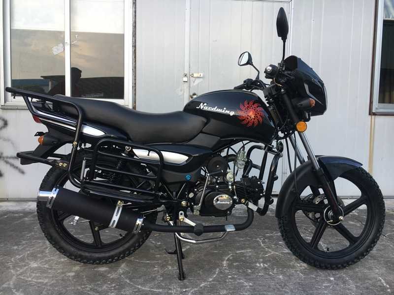

Всем доброго!
Характеристики:
Тип двигателя: 4-х тактный, одноцилиндровый
Мощность двигателя: 10 л.с. / 7500 об/мин
Объем двигателя: 49,5 (125 реальных) куб.см
Система охлаждения: воздушная
Тип стартера: электрический стартер / кик-стартер
Трансмиссия: механическая (4 передачи), цепь
Двигатель: 1Р39 FMB
Шины: передняя / задняя: 2.5-18"/2.75-18"
Тормоза: передние / задние  диск/барабан
Тип охлаждения:  воздушное
Расход топлива: до 3л на 100 км.

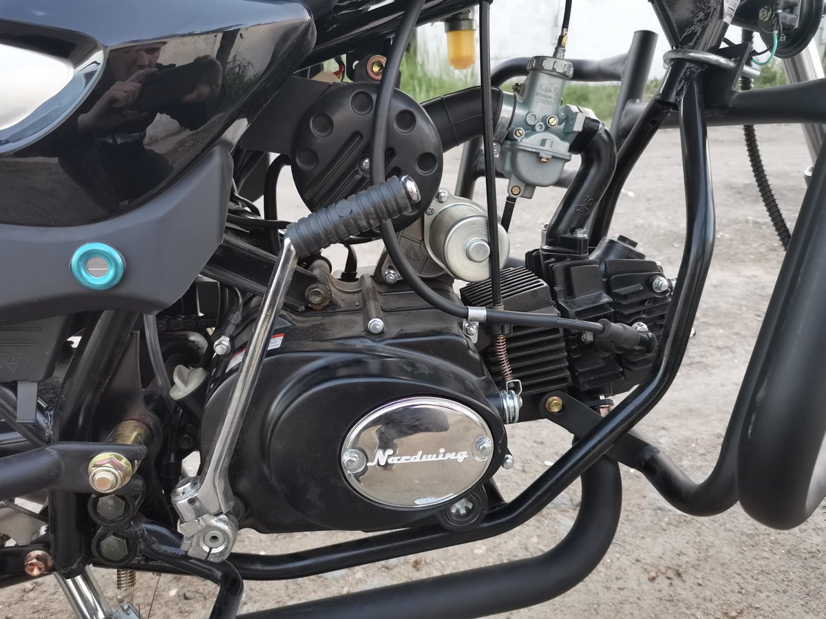

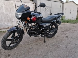

Купил себе этого зверя. Выбирал из тех что были в мотосалоне, больше по внешнему виду. Про запчасти уточнил - сказали что расходники есть, а обвес можно заказать, но придется подождать. Подкупило то что объем 125сс, а по паспорту 49,9, и смотрится как полноценный мот. Категории "А" нет, а возможность что-то купить из мототехники появилась впервые за долгое время. Маленький мопед вообще не хотел, хоть и ростом невысок (175 см). Думаю, если зайдет - открою категорию и куплю что-нибудь посерьезнее. Да и сейчас лишние телодвижения с постановкой на учет, страховкой нет желания делать. Полазив по инету, кроме пары тройки роликов на ютубе отзывов никаких не нашел. А вопросы есть. Например устройство воздушного фильтра оставляет желать лучшего - он сразу был доработан, а прилегающие хомуты заменены на нормальные. ( один хомут был затянут до упора и при этом свободно вращался вокруг патрубка). Также демфер цепи стоит в стороне, пока не знаю что с ним сделать, сдвинуть нет возможности. Болты крепления кожуха ведущей звезды посажены на стопор резьбы, при повторном закручивании, если подкладывать гровер, зацеп остается всего 4-5 витков и резьба легко срывается, а если нет то нужно стопорить  резьбу чем-то. Закрутил шпильки и забыл). По возможности обкатываю - пока проехал 150 км. Нареканий нет. Поставил ведущую звезду на 16, ведомая осталась на 42. При колесах 18" пойдет, тем более идет обкатка. Снял боковые откидывающиеся подставки для ног - считаю что они не несут функционала и только портят внешний вид. Заменил лампы стопаря и  габаритов на светодиодные, заказал на али светодиодную лампу в фару. А то при включенном свете на холостых горела лампа зарядки, генератор не вытягивал нагрузку от ламп накаливания. Сейчас норм, плюс головной свет придет лампа - вообще нагрузка на генератор будет минимальная. На 30 км слил масло которое было залито, залил 10W40 KIXX 4х тактное для мототехники. Пока стараюсь больше 4000 оборотов не давать, после 500 км можно и 5000 крутить думаю (при этом скорость будет где-то 53-53 км/ч). Грустно конечно, но придется потерпеть. Сейчас 42-43 езжу, еле держусь чтобы не прибавить газку. В остальном - мне очень нравиться, тем более первый мой мот.

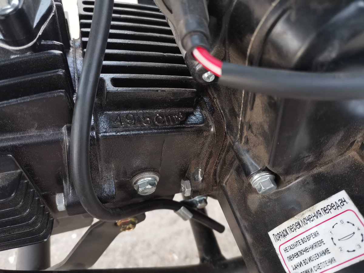

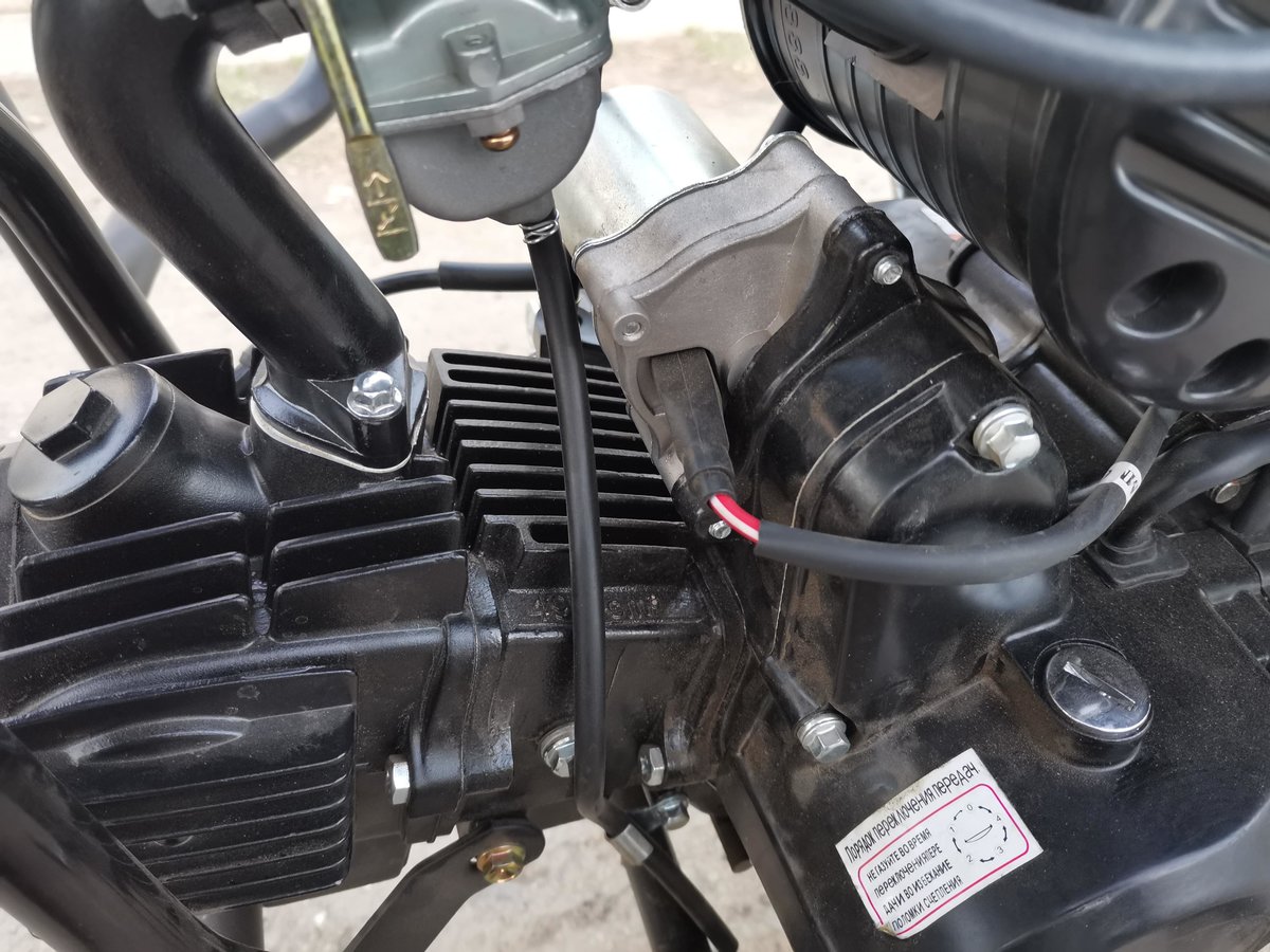

Приветствую. Мопед интересный, факт. Из того, что узнал: двиг всеж не 125, а 110.
Конструктив:
колеса 18" это плюс
рама замкнутая тоже гуд
перья вилки в двух траверсах(не пластина сверху а траверса)
бак большой(по возможности уточните сколько точно)

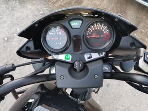

приличная приборная панель
хорошая багажка в стоке(замкнутая сзади)
 Из минусов на мой взгляд: фара(думаю опять же носит условный характер
глушитель а ля прямоток, тоже спорное решение
ценник, подозреваю он должен быть дешевле(или ооочень качественно сделан, при такой стоимости).
К вам вопрос, добавьте фото реального аппарата, т.е вашего.

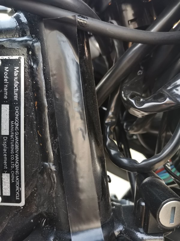

Маркировку таблички на раме, очень интересно какой завод сие чудо производит))
Вам шорошей обкатки, и интересных дорог.
Спасибо, про фару прям в точку. Уже засела в голове мысль заменить ее на круглую классику. Вот с объемом бака вряд ли получиться. Как купил, залил остатки из канистры, потом пополнил запас бенза в канистре, литров 8 (всегда держу в гараже), часть долил в бак, часть оставил в канистре. Итого хз сколько там его сейчас.
Вопрос - как определили что 110 а не 125?

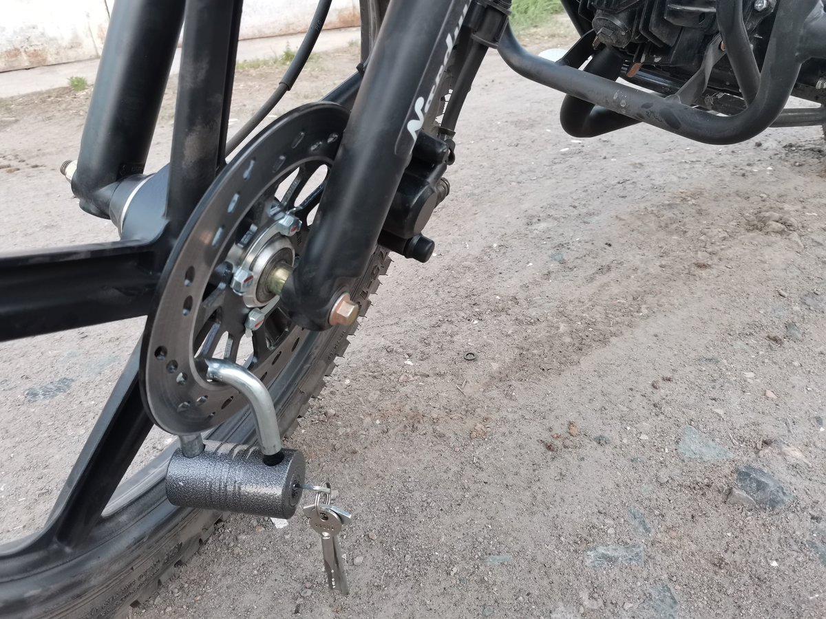

Мой замок от гаража неплохо подошел в качестве противоугонного средства)

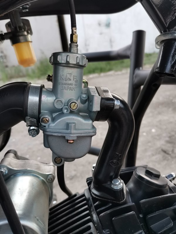

Я тоже купил. Пока зима. Езжу по внутренней терриротории гаражей. Изучаю. Конечно, не Мерседес. Надо все проверить, докрутить. Уже прикупил допфары, карбюратор НИББИ. Естьнад чем работать.

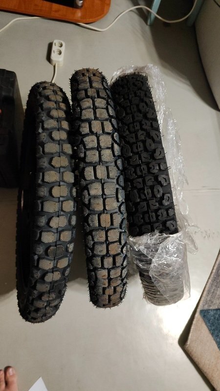

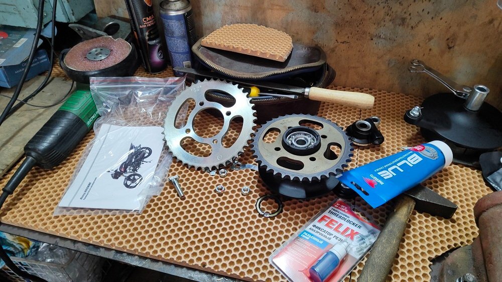

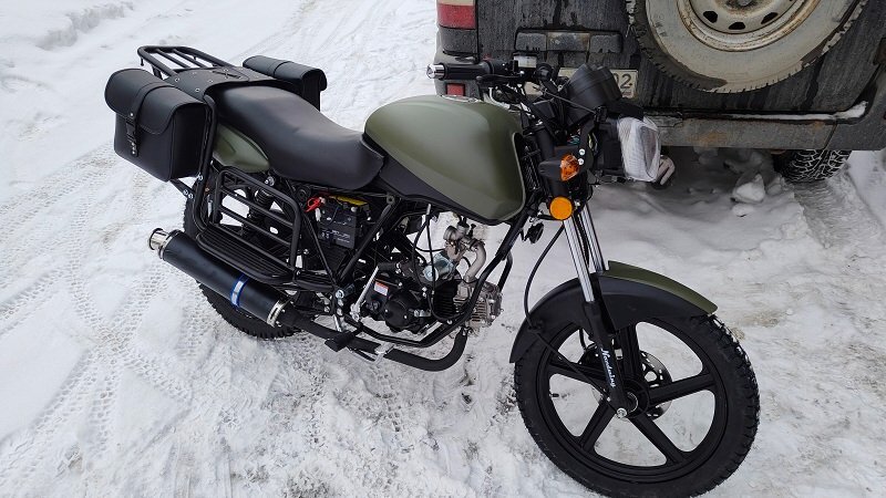

Перекрасил в цвет, который мне нравится. Резину на зад купил Петрошина 3/18, заднюю 2,75/18 поставил на перед. Звезду ведомую поставил 38 зубов. Переднюю купил 15, но её поставлю после обкатки. Nibbi pe19 установил. Щас с воздушным фильтром морокую. Фару буду круглую ставить.
