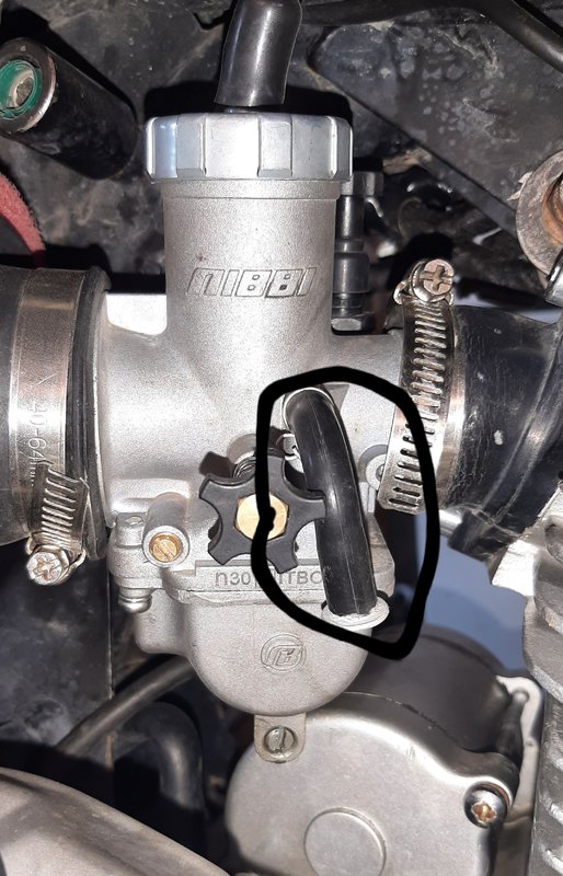

Миша79 Опубликовано 22 июня, 2021 Жалоба Поделиться Опубликовано 22 июня, 2021 1 минуту назад, ПетровичЪ сказал: Цвет свечи после прохвата с км 30? Тут вариантов просто нет, если на подсосе едет, а без подсоса нет, то это нехватка топлива.. а почему? надо искать.. Судя по описанию скорей всего подсос воздуха не ликвидировался(( Уровень прозрачной трубкой проверял? Не поможет ему тут уровень прозрачной трубкой. Как его на ходу измерить? Да и если реально подсос(в чем я сильно сомневаюсь) то уровень будет идеальным, но толку будет ноль. В данном случае: поставить обратно ПЗ и проверить как с ним будет работать движок. Уже после этого можно будет размышлять дальше. Цитата Ссылка на комментарий Поделиться на другие сайты Поделиться
ПетровичЪ Опубликовано 22 июня, 2021 Жалоба Поделиться Опубликовано 22 июня, 2021 5 минут назад, Sazan сказал: В данном случае: поставить обратно ПЗ и проверить как с ним будет работать движок. Нефик ему там делать, тем более если ехал с нибби лучше. Погазовать хорошенько можно и на месте.. да и если с уровнем все в порядке, то цвет свечи после прохвата (без обагатителя) о многом расскажет.. а вот уровень уж будет исключен, и придется рыть дальше Меня очень сумлевает, что мот глох, когда брызгал очистителем, по идее когда подсос и на него брызгаешь бензином, мотор набирает обороты Цитата Ссылка на комментарий Поделиться на другие сайты Поделиться
макс11 Опубликовано 22 июня, 2021 Автор Жалоба Поделиться Опубликовано 22 июня, 2021 14 минут назад, ПетровичЪ сказал: Цвет свечи после прохвата с км 30? Тут вариантов просто нет, если на подсосе едет, а без подсоса нет, то это нехватка топлива.. а почему? надо искать.. Судя по описанию скорей всего подсос воздуха не ликвидировался(( Уровень прозрачной трубкой проверял? Нибби оч чувствителен к регулировкам, с ним только вдумчиво и с пониманием того что делаешь.. там просто покрутить не получается(( Цитата Ссылка на комментарий Поделиться на другие сайты Поделиться
макс11 Опубликовано 22 июня, 2021 Автор Жалоба Поделиться Опубликовано 22 июня, 2021 14 минут назад, ПетровичЪ сказал: Нефик ему там делать, тем более если ехал с нибби лучше. Погазовать хорошенько можно и на месте.. да и если с уровнем все в порядке, то цвет свечи после прохвата (без обагатителя) о многом расскажет.. а вот уровень уж будет исключен, и придется рыть дальше Меня очень сумлевает, что мот глох, когда брызгал очистителем, по идее когда подсос и на него брызгаешь бензином, мотор набирает обороты Уже не представляю где там может быть подсос, всё проверил, все соединения пробрызгал, а глохнет когда брызгал очистителем скорее всего из-за его качества Цитата Ссылка на комментарий Поделиться на другие сайты Поделиться
ПетровичЪ Опубликовано 22 июня, 2021 Жалоба Поделиться Опубликовано 22 июня, 2021 Это прогазовывая по богатому? Если да то уровень норм, теперь свечка после прохвата, если белесая значит сосет воздух Предварительно болт качества смеси на 2-2,5 обор и иглу в среднее положение 1 Цитата Ссылка на комментарий Поделиться на другие сайты Поделиться
ПетровичЪ Опубликовано 23 июня, 2021 Жалоба Поделиться Опубликовано 23 июня, 2021 Еще тебе наводка, воздух может подсасывать на входе тросика газа в карбюратор. На всяк случай уплотни это место герметиком, если есть сомнения в качестве резинки на тросике Цитата Ссылка на комментарий Поделиться на другие сайты Поделиться
макс11 Опубликовано 23 июня, 2021 Автор Жалоба Поделиться Опубликовано 23 июня, 2021 57 минут назад, ПетровичЪ сказал: Еще тебе наводка, воздух может подсасывать на входе тросика газа в карбюратор. На всяк случай уплотни это место герметиком, если есть сомнения в качестве резинки на тросике Сейчас ещё раз всё проверил, побрызгал очистителя, всё нормально, на вход тросика тоже брызгал Цитата Ссылка на комментарий Поделиться на другие сайты Поделиться

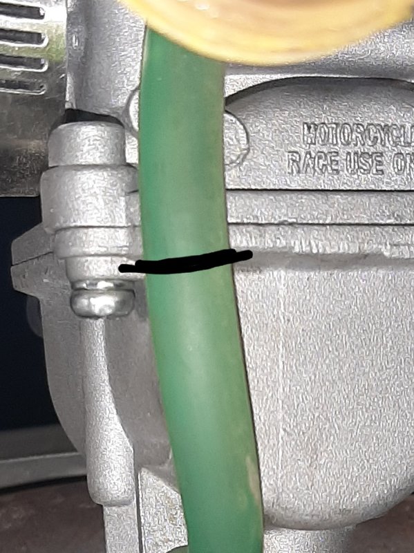

макс11 Опубликовано 23 июня, 2021 Автор Жалоба Поделиться Опубликовано 23 июня, 2021 59 минут назад, ПетровичЪ сказал: Еще тебе наводка, воздух может подсасывать на входе тросика газа в карбюратор. На всяк случай уплотни это место герметиком, если есть сомнения в качестве резинки на тросике Уже даже заклеил трубку перелива, потому-что когда рядом с ней брызгаешь он глохнет Цитата Ссылка на комментарий Поделиться на другие сайты Поделиться
макс11 Опубликовано 23 июня, 2021 Автор Жалоба Поделиться Опубликовано 23 июня, 2021 1 час назад, ПетровичЪ сказал: Еще тебе наводка, воздух может подсасывать на входе тросика газа в карбюратор. На всяк случай уплотни это место герметиком, если есть сомнения в качестве резинки на тросике Цитата Ссылка на комментарий Поделиться на другие сайты Поделиться
ПетровичЪ Опубликовано 23 июня, 2021 Жалоба Поделиться Опубликовано 23 июня, 2021 Это не перелив, трубка перелива снизу, это трубка разряжения поплавковой камеры. Ее по хорошему выводят вверх под бак, одев сверху поролончик, что бы сор с муравьями туда не попадал. А вот о том что есть влияние на брызганье возле неё, наводит мысли о недостаточности уплотнения на регулировках холостого и качества(( Колечки уплотнительные ты там точно не потерял? Цитата Ссылка на комментарий Поделиться на другие сайты Поделиться
макс11 Опубликовано 23 июня, 2021 Автор Жалоба Поделиться Опубликовано 23 июня, 2021 Только что, ПетровичЪ сказал: Это не перелив, трубка перелива снизу, это трубка разряжения поплавковой камеры. Ее по хорошему выводят вверх под бак, одев сверху поролончик, что бы сор с муравьями туда не попадал. А вот о том что есть влияние на брызганье возле неё, наводит мысли о недостаточности уплотнения на регулировках холостого и качества(( Колечки уплотнительные ты там точно не потерял? я эти винты не выкручивал полностью, может резинки повредились как-то, сейчас проверю Цитата Ссылка на комментарий Поделиться на другие сайты Поделиться
макс11 Опубликовано 23 июня, 2021 Автор Жалоба Поделиться Опубликовано 23 июня, 2021 4 минуты назад, ПетровичЪ сказал: Это не перелив, трубка перелива снизу, это трубка разряжения поплавковой камеры. Ее по хорошему выводят вверх под бак, одев сверху поролончик, что бы сор с муравьями туда не попадал. А вот о том что есть влияние на брызганье возле неё, наводит мысли о недостаточности уплотнения на регулировках холостого и качества(( Колечки уплотнительные ты там точно не потерял? Проверил, резинки под качеством топлива нет, видимо китайцы не удосужились её поставить Цитата Ссылка на комментарий Поделиться на другие сайты Поделиться
ПетровичЪ Опубликовано 23 июня, 2021 Жалоба Поделиться Опубликовано 23 июня, 2021 (изменено) 5 минут назад, макс11 сказал: Проверил, резинки под качеством топлива нет, видимо китайцы не удосужились её поставить Там по правилам должно стоять резиновое колечко уплотняющие ось болтика, шайба металлическая, а потом пружина Изменено 23 июня, 2021 пользователем ПетровичЪ Цитата Ссылка на комментарий Поделиться на другие сайты Поделиться
макс11 Опубликовано 23 июня, 2021 Автор Жалоба Поделиться Опубликовано 23 июня, 2021 1 минуту назад, ПетровичЪ сказал: Там по правилам должно стоять резиновое колечко уплотняющие ось болтика, шайба металлическая, а потом пружина Под винтом холостого хода должна резинка стоять? Цитата Ссылка на комментарий Поделиться на другие сайты Поделиться
ПетровичЪ Опубликовано 23 июня, 2021 Жалоба Поделиться Опубликовано 23 июня, 2021 Блин, точно не помню, но по моему нет.., но я бы герметиком по резьбе все же прошелся бы, раз такая шняга Цитата Ссылка на комментарий Поделиться на другие сайты Поделиться
макс11 Опубликовано 23 июня, 2021 Автор Жалоба Поделиться Опубликовано 23 июня, 2021 Только что, ПетровичЪ сказал: Блин, точно не помню, но по моему нет.., но я бы герметиком по резьбе все же прошелся бы, раз такая шняга Из-за того что немного погнут кончик иголки, может мощность упасть? Цитата Ссылка на комментарий Поделиться на другие сайты Поделиться
ПетровичЪ Опубликовано 23 июня, 2021 Жалоба Поделиться Опубликовано 23 июня, 2021 На каком болту? если холостого то нет, поправь напильником, его функция только подымать заслонку Цитата Ссылка на комментарий Поделиться на другие сайты Поделиться
макс11 Опубликовано 23 июня, 2021 Автор Жалоба Поделиться Опубликовано 23 июня, 2021 3 минуты назад, ПетровичЪ сказал: На каком болту? если холостого то нет, поправь напильником, его функция только подымать заслонку На заслонке иголка Цитата Ссылка на комментарий Поделиться на другие сайты Поделиться
макс11 Опубликовано 23 июня, 2021 Автор Жалоба Поделиться Опубликовано 23 июня, 2021 5 минут назад, ПетровичЪ сказал: На каком болту? если холостого то нет, поправь напильником, его функция только подымать заслонку Цитата Ссылка на комментарий Поделиться на другие сайты Поделиться
ПетровичЪ Опубликовано 23 июня, 2021 Жалоба Поделиться Опубликовано 23 июня, 2021 Только что, макс11 сказал: На заслонке иголка Тут все сложно, геометрия ее сделана под эмульсионную трубку, ее надо сохранить неизменной при правке.. и да как то влиять может на дозирование топлива Цитата Ссылка на комментарий Поделиться на другие сайты Поделиться
