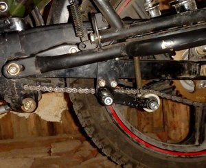

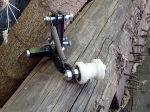

RADIOMAN Опубликовано 3 сентября, 2021 Автор Жалоба Опубликовано 3 сентября, 2021 Спасибо всем. Вопрос решил кардинально. Поднял свою "пятую точку" с дивана и пошел в гараж. Снял крышку с ведущей звездочки и посмотрел. Там 14 зубьев. Сидит она на валу 17мм. Ведомая, на колесе - 41зуб. Заказал обе звезды на 428-ю цепь и саму 428-ю цепь. До катаю это лето, а весной поставлю новые шестеренки и цепь. Еще на Али Экспресс заказал НАТЯЖИТЕЛЬ ЦЕПИ - https://aliexpress.ru/item/4000422922996.html?spm=a2g39.orderlist.0.0.7d5f4aa6XaEM7I&_ga=2.202124561.1667477290.1630646920-974515723.1609773554&_gac=1.213723552.1630059369.EAIaIQobChMIpda9pfzQ8gIV3AJ7Ch08DwhgEAQYASABEgLi4_D_BwE Думаю, что он поможет, если шестеренки будут иметь небольшое биение, относительно центра. 1 Цитата
RADIOMAN Опубликовано 3 сентября, 2021 Автор Жалоба Опубликовано 3 сентября, 2021 Был бы образец в руках, а согнуть нормальные железки - не проблема. Цитата
Песенник Опубликовано 3 сентября, 2021 Жалоба Опубликовано 3 сентября, 2021 1 час назад, RADIOMAN сказал: Был бы образец в руках, а согнуть нормальные железки - не проблема. Единственно,что могу подсказать,надо поменять ролик,по фотке судить сложно,но почему то кажется,что сделан он с простой пластмасски,сточится быстро,остальное вроде должно быть работоспособным,если что,не трудно заменить железки на более крепкий металл (раз уж заказано уже). Я делал сам,ролик заказывал у токаря из капролона,сейчас посмотрел,его я заказывал,а значит делал сразу после покупки,делали мне два ролика,один про запас,на замену,первый ещё ходит (порядка 12 000 км.),но сточен почти полностью,наверное осенью или весной поменяю. 1 1 Цитата
