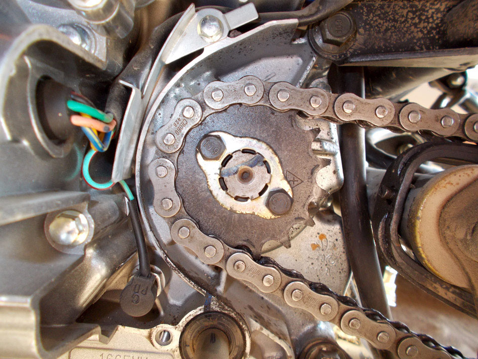

Родная цепь 428 без сальниковая на 130 звеньев при звёздах 16х41.
Для звёзд 14х41 нужна 128 звеньев.
D.I.D. 428 O-Ring входит в ловушку цепи больно плотно.
При стандартных спейсерах и ступицах звёзды НЕ СООСНЫ - ведущая утоплена относительно ведомой на 5-6мм. Замечен износ ведущей звезды со внутренней стороны. Вероятно можно установить оригинальную звезду JTR

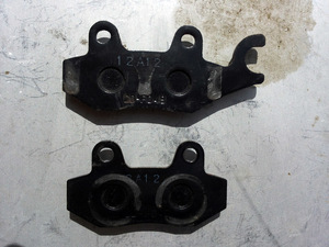

Колодки переднего тормоза CD-F049. Суппорт засерается достаточно сильно, видать стоит поменять колодки на более твёрдые что ли...

Привет. Скажи, не думал с проблемой несоосности звёзд? Может ведущая выпуклая есть.
Приветствую! Как вариант фрезеровать родную заднюю только. Передняя звезда блокируется шайбой в борозду на валу и это именно борозда задаёт положение звездочки.
У тебя тоже звезда болтается на валу, несколько свободно? Я свою шатал, люфтит здорово. Думаю это не правильно.
Болтается ещё как. Поставил контрящую шайбу немного толще родной, люфт уменьшился. Японцоводы успокоили, говорят люфт быть должен, но никто не знает какой величины. Если люфт совсем ликвидировать боюсь начнёт вал расшатывать.
Не знаю какие японцы тебя успокаивали, если только хондоводы  :)
там такая же шутка с креплением звезды, на сузуки она крепко стопорным кольцом просто крепиться на валу
Как ни прозаично именно хондоводы)) То, что крепится стопорным кольцом естественно, пугает не наличие люфта, а его большая амплитуда.
