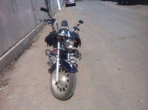

ilia Опубликовано 14 апреля, 2014 Жалоба Опубликовано 14 апреля, 2014 Всем привет, оживим темку. И так скоро новый сезон, пришло время помянуть старый :) В прошлом году летом гонял на своей индиге на байк фестиваль Черные ножи в Екатеринбурге (300 км в одну сторону) E9lotVmtZ60.jpgя был самый слабенький в компании (еще 2 парня на 400-х ехали, на Вираге и Деспере). Ну чтоже сказать. Мот показал себя на высоте. Все было замечательно если не считать мелких шалостей (время от времени от вибрации откручивались болты :) ), но это все фигня Перед поездкой просто проверять затяжку и все норм. А вот по приезду домой уже спустя недели 2 или три не помню случилось то о чем писали выше в теме - заднее колесо отсоединилось от звезды :) демпферы разбились, втулки поломалисьrCrQbRjEsE8.jpgbb567bF2X2s.jpg4TF6US5AxxU.jpg. Отнес заднее колесо знакомому токарю и Человек сделал все на 5 с жирным +X9FelcKU7vY.jpg672LEkIn1WA.jpg. выточил обратную резьбу вместо ступицы поломанной. А саму ступицу выточил из стали и накрутил ее на место. Выточил новые демпфера, втулки и подобной, все впрессовано на ура. По деньгам вышло очень дешево. Кстати подшипник подошел от генератора копья :) Я уж думал придется остаток сезона ездить на машине и на своих двоих, ан нет, времени ушло ну может неделя - 1,5. И ВЫ ОПЯТЬ хотите теже грабли, раз раздолбалось всё, теперь заново посмотрим на сколько хватит, да это вариант, но я хочу поискать нормальное колесо, нормальной ремонтопригодной без участия токаря конструкции, ибо это глюк делать также как было то что однажды уже сломалось. и звёзды эти конченные хрен найдёшь. Да только на меня не давите косяка но это моя проблема тоже и я сегодня задолбался ковырять резинки так и не выковырял, а аллюмминий то мягкий и хрупкий, и вот под конец дня решил что больше не хочу иметь такой "геморой" никогда, сейчас буду тратить время и деньги а в дорогу поеду на нормальном колесе, и кстати маятник изнутри ржавеет сильно рекомендую промаслить внутренность, сам то отработку с двигуна солью - маятник уже снял и туда залью по краям и везде чтоб попало , и смазать надо будет все эти втулки маятниковые , а тоже износ есть но менять не на что и не охота пусть доживают. Цитата

Вадим1981 Опубликовано 16 апреля, 2014 Жалоба Опубликовано 16 апреля, 2014 И ВЫ ОПЯТЬ хотите теже грабли, раз раздолбалось всё, теперь заново посмотрим на сколько хватит, да это вариант, но я хочу поискать нормальное колесо, нормальной ремонтопригодной без участия токаря конструкции, ибо это глюк делать также как было то что однажды уже сломалось. и звёзды эти конченные хрен найдёшь. Да только на меня не давите косяка но это моя проблема тоже и я сегодня задолбался ковырять резинки так и не выковырял, а аллюмминий то мягкий и хрупкий, и вот под конец дня решил что больше не хочу иметь такой "геморой" никогда, сейчас буду тратить время и деньги а в дорогу поеду на нормальном колесе, и кстати маятник изнутри ржавеет сильно рекомендую промаслить внутренность, сам то отработку с двигуна солью - маятник уже снял и туда залью по краям и везде чтоб попало , и смазать надо будет все эти втулки маятниковые , а тоже износ есть но менять не на что и не охота пусть доживают. Опять да не опять. Сейчас у меня ступица из нормальной стали, демпферы из нормальной резины, а не из их презиков (извините, но то что было другими словами не назвать), втулки тоже не из третьего сорта. Так что ходить будет в этом я уверен на 100%. А по поводу нового колеса придумывать :) так уж лучше взять другой мотоцикл. Допустим япа побольше, на 400 или 600 кубов и будет вам щасье Цитата

ilia Опубликовано 18 апреля, 2014 Жалоба Опубликовано 18 апреля, 2014 Опять да не опять. Сейчас у меня ступица из нормальной стали, демпферы из нормальной резины, а не их презиков (извините, но то что было другими словами не назвать), втулки тоже не из третьего сорта. Так что ходить будет в этом я уверен на 100%. А по поводу нового колеса придумывать :) так уж лучше взять другой мотоцикл. Допустим япа побольше, на 400 или 600 кубов и будет вам щасье осознал и передумал, по поводу колеса это ваша правда, подскажите какие резинки по маркировке ставили на демпфера, тоже буду колхозить , решил делать систему дюбель болт так что когда затягиваются гайки на звезде распирало резинки внутри колеса, шайбочки снаружи на резинки, болт внутрь головкой, втулку чуть короче чтоб был запас на распор пари затяжке, болты скорее всего мебельные буду брать со скруглённой головкой и рёбрами на прижимной стороне, это мне так думается наиболее ремонтопригодная конструкция в дорожных условиях так если потребуется замена резинок то они выпрессовываются тем же болтом через проставку, а то прежние я высверливал чтоб втулку выдернуть, а так и звезда прижата будет хорошо к колесу не будет болтаться, стопор гайку оставлю, а на кончиках болтов по ключ сделаю плоскости дабы не прокручивались при затяжке. Сначала хотел залить саленблок на сто этой штукой типа резина -название забыл, но как то напряжно будет думаю с колесом таскаться, да и нормальные резинки впрессовать можно. Какие там циферки ? как подбирал, поделись Цитата
ilia Опубликовано 18 апреля, 2014 Жалоба Опубликовано 18 апреля, 2014 Опять да не опять. Сейчас у меня ступица из нормальной стали, демпферы из нормальной резины, а не их презиков (извините, но то что было другими словами не назвать), втулки тоже не из третьего сорта. Так что ходить будет в этом я уверен на 100%. А по поводу нового колеса придумывать :) так уж лучше взять другой мотоцикл. Допустим япа побольше, на 400 или 600 кубов и будет вам щасье по фотографии не видно - во втулках тоже резьба нарезана? да и где ж оно реле поворотников то , поведайте, а то вдруг схватит в пути и ищи потом Цитата
Вадим1981 Опубликовано 21 апреля, 2014 Жалоба Опубликовано 21 апреля, 2014 по фотографии не видно - во втулках тоже резьба нарезана? да и где ж оно реле поворотников то , поведайте, а то вдруг схватит в пути и ищи потом реле поворота находится за левым пластиковым кожухом под седлом. В нем еще замок для снятия седла. Реле рядом с корпусом воздухана, такой боченок к нему идет 3 провода и разъем, но в реле идет только 2 провода с того разъема. а по поводу маркировки резины не могу подсказать - доверил токарю, но на ощюпь она была твердой. И по поводу резьбы: нет на втулках резьбы нет. Там получается резинка-демпфер впрессована, в нее гильза впрессована, крепеж звезды происходит только кольцом стопорным, выкручивать болты не нужно, они из гильз вынимаются. Там с одной стороны резьбы (к нему гайкой звезда вкручена), а с другой стороны гладкая (этой частью в гильзу входит) 1 Цитата
ilia Опубликовано 25 апреля, 2014 Жалоба Опубликовано 25 апреля, 2014 Замена втулок заднего колеса на патрон индиго: исползуем — резина от газ 24 + доработать болгаркой чтоб входила впритирку в 26 диаметр втулки и болт на 10 закалка 12.6 самый крепкий, гайка самоконтрящаяся чтоб верняк . в болте с торца прорезь самодельная под отвертку на всякий случай удерживать при затяжке, в упоение немного расширил дрелью и мечиком малого диаметра и сверлом вторые дальние отверстия чтоб головка болта заходила, но так чтоб отцентровано было . Всё , вставляем, натягиваем звезду, прижимаем гайками , фиксация что надо но стопорное кольцо оставлю на всякий случай, система дюбель— болт, резину распирает и держит зашибись, в дальнейшем при замене ослабил гайку и выдернул без проблем, и чего эти китайцы не додумались. Если есть замечания прошу комментировать, может чего не учел. Скоро принесу фото в сборе. Цитата
ilia Опубликовано 28 апреля, 2014 Жалоба Опубликовано 28 апреля, 2014 Замена втулок заднего колеса на патрон индиго добавляю фото после установки, звезда от тотьма трибьюта на 42 зуба пришлось доработать напильником отверстия под болты, и ведущую звезду сменил на 14 зубовую, таки общее число зубьев осталось прежним, было 15—41 стало 14—42 . Кароче обнаружен косяк во время пробного проезда в 300 км, итак — скорость упала при тех же оборотах, это звёзды, знаю сам. Во вторых та задняя звезда от трибьюта что была доработана напильником вогнутая и давит на цепь невозможно настроить и ещё её колбасит по вертикали что вызывает биение цепи а это последствия кривой доработки напильником:) и резинки хоть и были расперты (система дюбель болт) всё равно не прижимают звезду к колесу надёжно — уперлась в стопорное кольцо , да и гайки самоконтрящиеся ослабли, так что двигаюсь дальше сверлом делаю сквозные отверстия в колесе вставляю болты это будет крепление звёзды , про резинки втулки остается та же система, ну и надо плоскую звезду на зад иначе соосность тютю, а это так напрягает при торможении. Вопрос ? Ребята кто подскажет зачем на колесо под звезду одевается такая прокладка типа короткая втулка, это чтоб звезда колесо не ела? А то она у меня похоже сработалась люфтит звезда на колесе. И ещё если переднюю звезду на 17 зубьев ставить там ноормально влазит, а то стыдно по трассе ехать. Цитата
