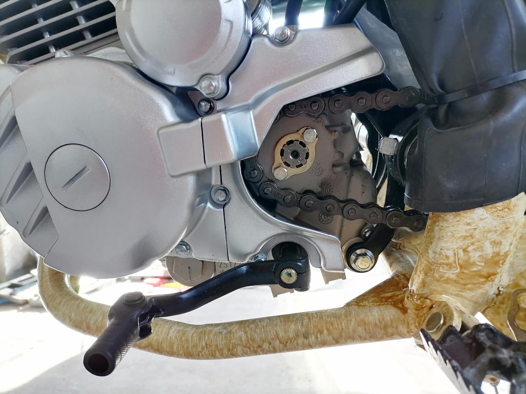

Еще заметил, что за 10мч цепь довольно бодро попилила слайдер  в области крепления к маятнику (перемычку). Да и сам болт задевает. Ну фактически цепь ходит совсем не там где слайдер - нужно смещение задней звезды. Пока вырезал из старого автомобильного многоручейкового кусочек, подложил в это место,
Изменено пользователем Damn
Вот так у меня спилена крышка ведущей звезды. Забивается какахами меньше, да и чистить намного удобнее.
Странное решение у китайцев из Зонгшен - там в нижней части еще есть ничем не прикрытая дырень-грязесборник. Зачем так сделали - не понятно.

В 10.05.2023 в 21:49, Damn сказал:
 А чем это у Вас рама вымазана и зачем?

2 часа назад, Sasha_8 сказал:
Когда маятник мовилил изнутри, увлёкся ;)
